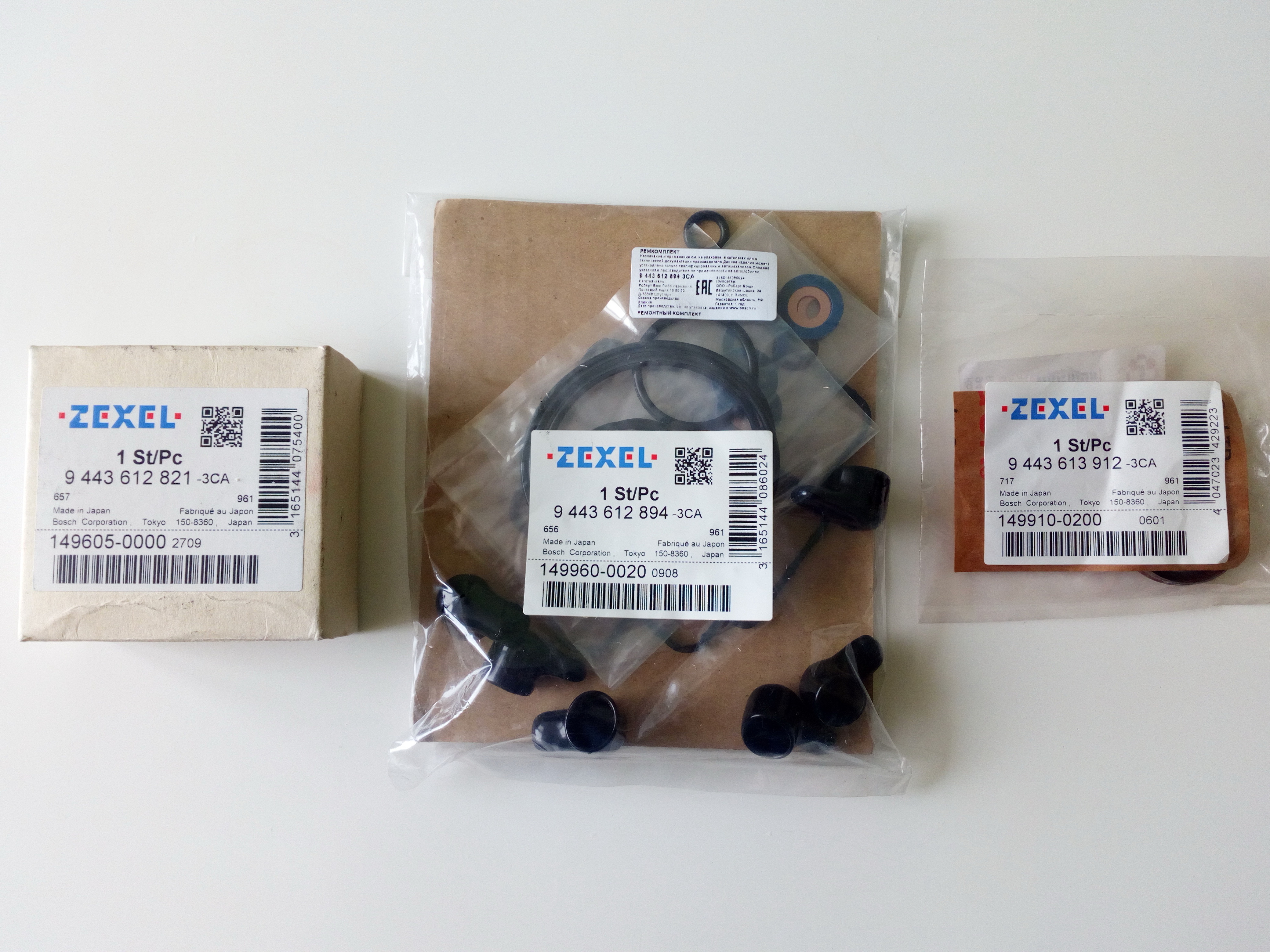

Начал помалу собирать з/ч для ремонта ТНВД. На фото то, что получил вчера (ремкомлект, сальник, подшипник). С насосом подкачки все оказалось сложней у себя его приобрести не могу, буду заказывать наверное в столицу. Кто в курсе, помогите разобраться с номерками для заказа: Emex предлагает либо Bosch 9443612799, либо Bosch F01G206012 (прикрепил скриншот с офсайта Бош). Разница в стоимости отличается в два раза в пользу последнего. Какой заказывать?
P.S. И что еще будет нужно (кроме ротора (гидроголовки))?

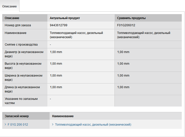

Re: Отчет о ремонте ТНВД 4М41 П3
winter1971
с подкачкой у тебя на самом деле без вариантов. Bosch 9443612799 ты заказать можешь, но никогда в Емексе не получишь.
Рекомендую купить ещё и другой вариант сальника, а именно Bosch 1460285006, чтоб потом ставить на выбор в зависимости от состояния выработки на рабочем месте сальника на вале ТНВД.
Если перебирать ТНВД придётся на месте, то на всякий случай узнай, где можно будет перевтулить корпус ТНВД (хотя вряд ли понадобится в твоём случае).
Но дату полной диагностики по всем правилам ты "зажал"

Boyёк писал(а):winter1971
За наводку по Bosch 1460285006 -

Фильтр клапана отсечки топлива Бош 9443612806.winter1971 писал(а):Начал помалу собирать з/ч для ремонта ТНВД.

Злыдня писал(а):Фильтр клапана отсечки топлива Бош 9443612806.winter1971 писал(а):Начал помалу собирать з/ч для ремонта ТНВД.
- Злыдня
- Сообщения: 1458
- Зарегистрирован: 24 авг 2012, 13:52
- Мой автомобиль(и):: Паджеро 3, Турбодизель дыр-дыр-дыр
- Откуда: Новополоцк
- Откуда: Беларусь
- Благодарил (а): 6 раз
- Поблагодарили: 207 раз
У них часто сеточка порвана. А если там был рукожоп, то 100% все уже порвано.
