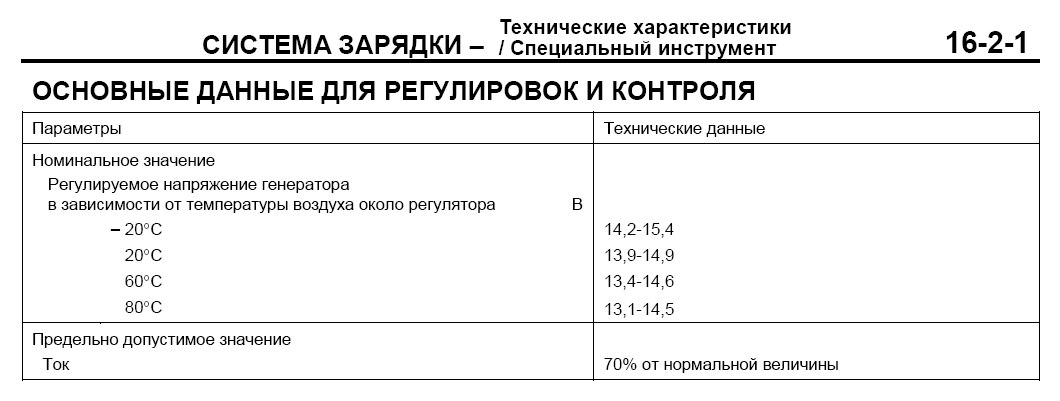

Слушайте... В маразм впадаю. С кондеем 13,64, без кондея 13,75. К доктору или прохлады дождаться? Машина в подписи. Батарейки подсажены - глазкИ темные у обеих, правда я выезжаю раз в неделю и проезжаю в пределах 15-20 км от силы.

Nbf писал(а):Слушайте... В маразм впадаю. С кондеем 13,64, без кондея 13,75. К доктору или прохлады дождаться? Машина в подписи. Батарейки подсажены - глазкИ темные у обеих, правда я выезжаю раз в неделю и проезжаю в пределах 15-20 км от силы.
В жару в принципе нормально. На П2 до 13.4 может падать. Проверь на холодной машине.

drcham писал(а):Проверь на холодной машине.
Замерил утречком. 14,3.
В течении 8-10 минут - 13,8. После 14 километров пробега - 13,6. Кондиционер, правда, не включал вовсе, не так уж жарко было.
Паша, всё у тебя нормально!
Ты учти ещё, что мотор разогревается и вносит свою лепту...
Если напруга будет выше, электролит АКБ (ну, в смысле- вода) начнёт интенсивно выкипать.
Для лета это очень актуально!
И, кстати, если АКБ простые (не оптима и т.п.), если лето жаркое, рекомендую проверять уровень как минимум- два раза в сезон: в начале и в конце, т.е. перед зимой.

dvm99 писал(а):

Блин, я вольтметр поставил лишь в том году. Выходит я с 2006 года езжу на этой машине и только сейчас узнал, какие параметры выдаёт мой генератор... Балбес, что уж...
Я собственно, что смутился? На "маленькой" ниже 14,0 не видел, вот вдруг и озадачился. И, да - на маленькой АКБ чутка подкипает сновья.

Паш, вообще подобная термокомпенсация есть на всех генераторах, даже на вазовских и мотоциклетных :)
Основная цель- сберечь АКБ: летом от выкипания и перезаряда, а зимой от недозаряда.
АКБ очень чувствителен к температуре, чем она ниже, тем батарея более неохотно принимает заряд, и наоборот.
Но технические решения термокомпенсации, как обычно, это компромисс. Самое корректное- это конечно измерять температуру самой АКБ и согласно неё выставлять напругу генератора, т.к. обычно она (батарея) находится на расстоянии от мотора и генератора, и медленно прогревается (зимой). Но выносить термодатчик из генератора- не очень удачное решение, т.к. целостность узла нарушается и т.п. Поэтому термокомпенсацию устраивают в самом генераторе, в его РН. В генераторе есть крыльчатка, которая работает как вентилятор и охлаждает его. Проточный воздух обдувает РН, и тот выставляет напряжение согласно его температуры.
Но естественно температура эта зависит от температуры подкапотного пространства, места расположения генератора и т.д.
Поэтому разница в напряжениях у разных машин естественно будет...
