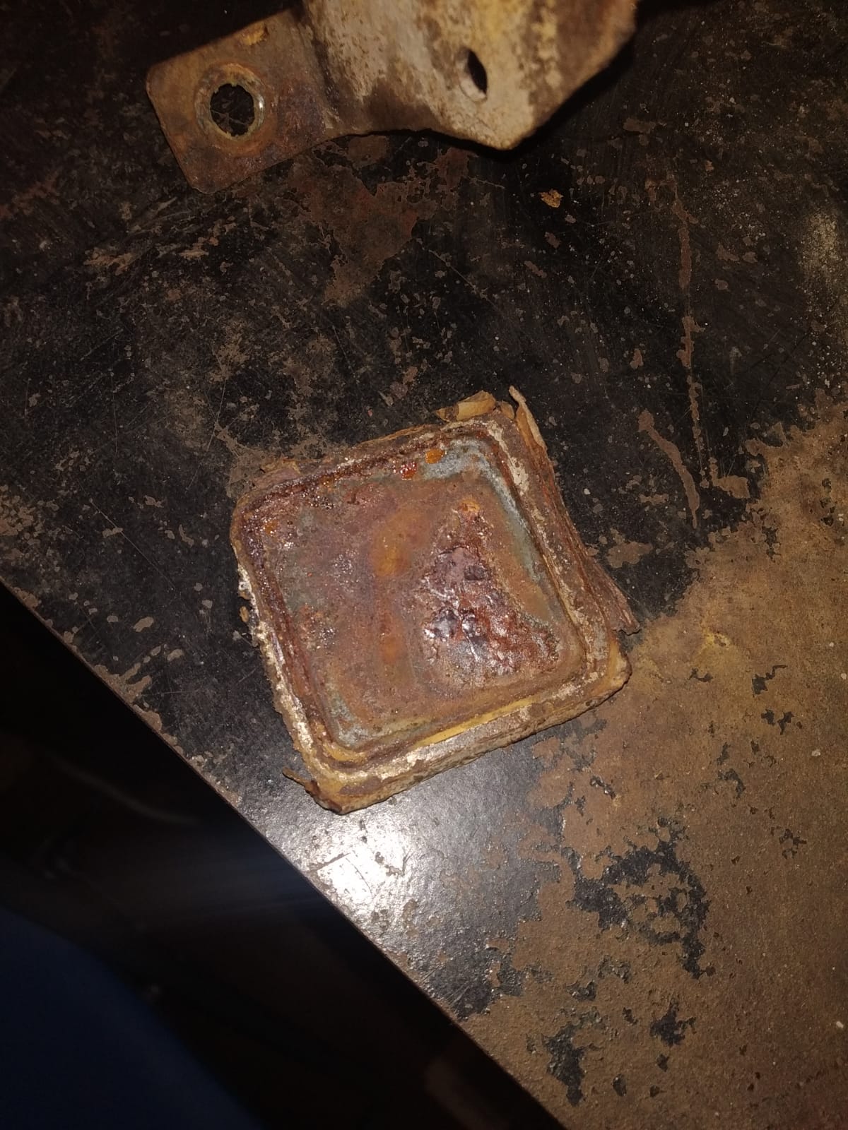

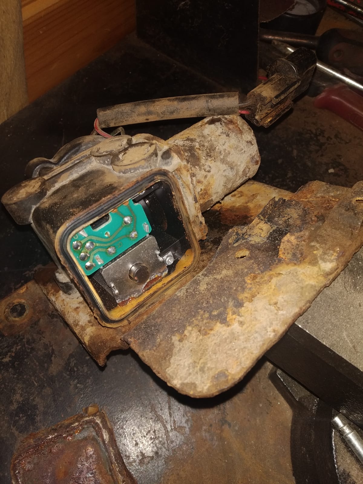

Снял компрессор. Хотел разобрать, почистить и собрать с герметиком, но даже не смог открутить его от пластины.
Все приржавело наглухо. Коснулся отверткой крышки, которая завальцовывается, а она сама отвалилась. Сгнила за 11 лет почти в труху.
Обидно, компрессор внутри более-менее чистый и работает нормально, только стравливал через крышку.
Может у кого-нибудь в МСК остался старый неработающий компрессор? Нужна стальная квадратная крышка.

Назыч писал(а): Может у кого-нибудь в МСК остался старый неработающий компрессор? Нужна стальная квадратная крышка.
Заклей куском пластика.

Назыч писал(а): Нужна стальная квадратная крышка.
Перенеси насос в салон, там где домкрат.

Крышка на компрессор Pajero Sport 2
может кому пригодится
з.ы. читать тему полезно, я ссылку на предыдущей странице давал

mall писал(а): может кому пригодится
Спасибо
mall писал(а): з.ы. читать тему полезно, я ссылку на предыдущей странице давал
Читал, но что-то как-то пропустил.
Компрессор без крышки подключил к Машине. Качает. Затыкаю выход - останавливается, но потом начинает через каждые 2 секунды кратковременно докачивать.
Разобрать его нет никакой возможности, все ржавое. Взял WD40 и набрызгал во вход. Включил компрессор и он работал так около 15 минут.
Периодически брызгал WD во вход, и его выплевывало через выход. Это было последнее, что я мог с ним сделать. После этой процедуры компрессор начал нормально работать, т.е. затыкаю выход и он останавливается и больше не включается :*VICTORY*:
После сделал из железки крышку и через силикон закрепил ее на три самореза к пластиковому корпусу компрессора. Поставил на машину и все собрал. Завел - блокировка опять не включается :*WALL*:
Послушал - накачивает, а затем снова кратковременные подкачки, только уже в два раза реже, чем было раньше.
Видимо дело уже в умирающем компрессоре (ему 11 лет). Буду менять компрессор.
