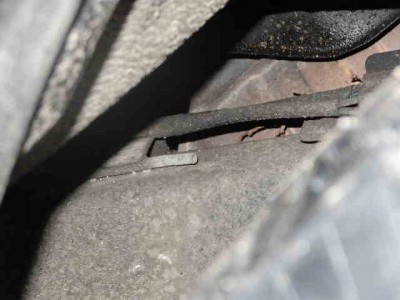

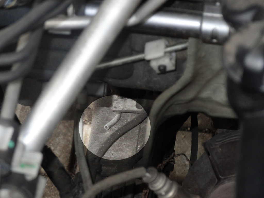

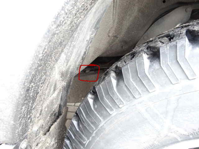

Камрады! Прошу помощи! Знает ли кто-нибудь, что за трубка лежит на раме (лонжероне?) Вокруг никаких сорванных шлангов нет. Вдруг важная какая-нибудь и открыта. В поиск даже не представляю что написать, по запросу - трубка на раме, поиск не дает никаких результатов.

Может дренаж кондиционераxaser писал(а):Камрады! Прошу помощи! Знает ли кто-нибудь, что за трубка лежит на раме (лонжероне?) Вокруг никаких сорванных шлангов нет. Вдруг важная какая-нибудь и открыта. В поиск даже не представляю что написать, по запросу - трубка на раме, поиск не дает никаких результатов.

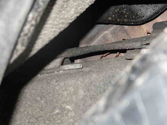

kor.den74 писал(а): Может дренаж кондиционера
Не, врятли. выход трубки немного вверх смотрит. вот еще пару фото

это остаток от системы отключения правой передней полуоси, с 2010 года ее не ставят, эта трубка шла на вакуумный аккумулятор.xaser писал(а):kor.den74 писал(а): Может дренаж кондиционера

DenisR писал(а):это остаток от системы отключения правой передней полуоси, с 2010 года ее не ставят, эта трубка шла на вакуумный аккумулятор.
Спасибо за ответ!! А ничего что в эту трубку грязь и вода лезет? Не знаете случаем куда эта трубка ведет? заглушить чем или пущай так останется?

Трубка никуда не ведет, она длиной сантиметров двадцать и заканчивается таким же незаглушенным концом. Можно ее просто оторвать для снижения веса))).xaser писал(а):DenisR писал(а):это остаток от системы отключения правой передней полуоси, с 2010 года ее не ставят, эта трубка шла на вакуумный аккумулятор.

Спасибо! А то были мысли что чего-то не хватает в макс. комплектации. Или "скоммуниздили".Grigor писал(а): Трубка никуда не ведет, она длиной сантиметров двадцать и заканчивается таким же незаглушенным концом. Можно ее просто оторвать для снижения веса))).
