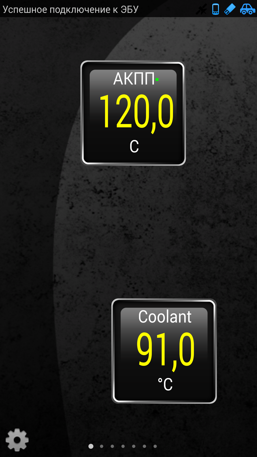

Поставил недавно Мультик.
Доп радиатора нет.
Прошивка от АДАКТ
Колеса в подписи
Автощит на днище
При температуре воздуха -2 +8 акпп легко уходит за 100* при активным педалировании в городе, в пробках и на трассе не привышает 95 градусов.
Обычно больше 110* не нагревается при активной езде, а тут на днях увидел 117* и решил специально продолжить греть - дошел до 122*, наверно смог бы и сильнее но уж приехал.
Самое интересное что за 3 года ни разу не видел и не чувствовал аварийного режима акпп, прицепы в горах не вожу, но тяжелую целину и каки машина видела ну и не менее активная езда летом по городу в жару...
Какую же температуру инженеры Митсубиси заложили как опасной для двигателя (аварийный режим).
Может и париться с доп. радиатором не стоит если держать температуру до .... 110*, к примеру?

У тебя же прошивка от адакт... после прошивки я тоже нагревал до 120... Мне мастер сказал что в коробке тоже что то меняютMamaRocha писал(а):Поставил недавно Мультик.

MamaRocha проблема в том, что, как я понял читая тему, при 110 гр. коробка работать не должна. Ну или сервисный пробег по замене масла должен быть сокращен в 2-3 раза!! т.е. масло портиться и мы ездим на некондиционном масле, а соответственно разрушаем собственную коробку! (если прочитать тему, то найдете, тут кто то выкладывал сроки службы масла в зависимости от температуры) А сервисмены с молчаливого согласия митцу как то "забывают" нам об этом сообщить...
А в "каках" затруднительно поймать аварийку по коробке, т.к. с трудом представляю машину, несущуюся по грязи или болоту на третьей и выше скорости
. обычно это происходит на первой-второй пониженной. Ну или иначе это не "кака"

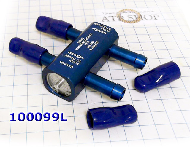

Уважаемые кто пльзует термостат LONG поясните пожалуйста или поправьте если я неправильно понимаю......
Именно у этого термостата нет полного открытия/закрытия а к примеру 80/20 или 20/80 или около того.
Тогда установив его в цепь (АКПП-ТЕПЛООБМЕННИК-ТЕРМОСТАТ-ДОП.РАДИАТОР) и предположив, что к примеру в центральной полосе ( Нижегородская обл.) залитое ПЕТРО-КАНАДА ЗАМЁРЗЛО в допрадиаторе
В этом случае как раз за счет того что нет полного открытия закрытия термостата (байпасный клапан) циркуляция масла между АКПП и ТЕПЛООБМЕННИКОМ всё равно будет.
Поправьте меня если что не так.......

Именно так! Эти термостаты наглухо не закрываются/открываются. Long 80/20%, Derale - 90/10%, Mocal -90/10%. При перехватывании допрадиатора термостат ввполняет функцию байпаса-шунта.
Дунь в одну трубку -воздух пойдет из всех, а при 100% закрытии - только из одной или другой в зависимости от температуры.
