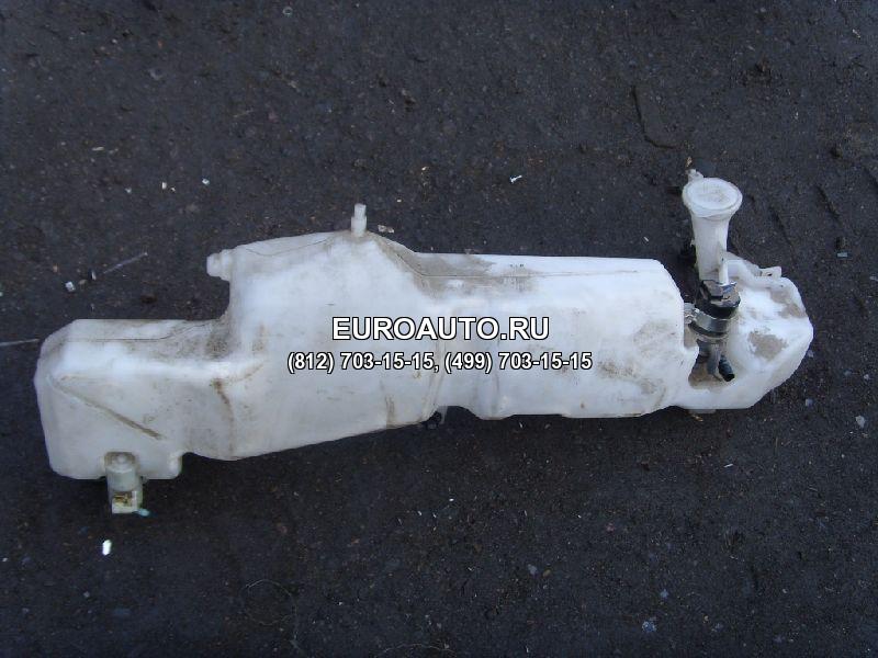

Поплавок не будет работать, т.к горлышко изогнуто. Т.е - приколхозить поплавок,вместо штатной крышки бачка не удастся. Поэтому я и написал о двухконтактном решении вопроса.Svetliy писал(а):Вполне работал бы и банальный поплавок с контактом, но ПОЧЕМУ нет ничего??? Самим туда что то мудрить-вставлять очень сложно, т.к. бачок в крыле...

Сорри за офф. Вот геркон http://www.micronika.ru/docs/sensor/u_g.pdf (или подобный), вот бачокBabyHummer A-328 писал(а):Поплавок не будет работать, т.к горлышко изогнуто. Т.е - приколхозить поплавок,вместо штатной крышки бачка не удастся. Поэтому я и написал о двухконтактном решении вопроса.Svetliy писал(а):Вполне работал бы и банальный поплавок с контактом, но ПОЧЕМУ нет ничего??? Самим туда что то мудрить-вставлять очень сложно, т.к. бачок в крыле...

Хренасе... Сколько же он литров?Lebed писал(а): Сорри за офф. Вот геркон http://www.micronika.ru/docs/sensor/u_g.pdf (или подобный), вот бачок
Если исходить из его хитрой формы, устанавливать туда датчик уровня не имеет смысла. Проще заглядывать под капот и доливать "до полного" постоянно.

О таком поплавке я и говорил, смысл есть, там вполне можно его установить (будет показывать остаток в 20-30 %), уже думал как нормально его "при колхозить", но оценив количество работы (снятие крыла, протяжку проводки и еще и разборка торпеды, что самое важное проверка временем на герметичность, может снова заставить туда добираться), решил тихо продолжать материться, вспоминая всех жадных японцев...
