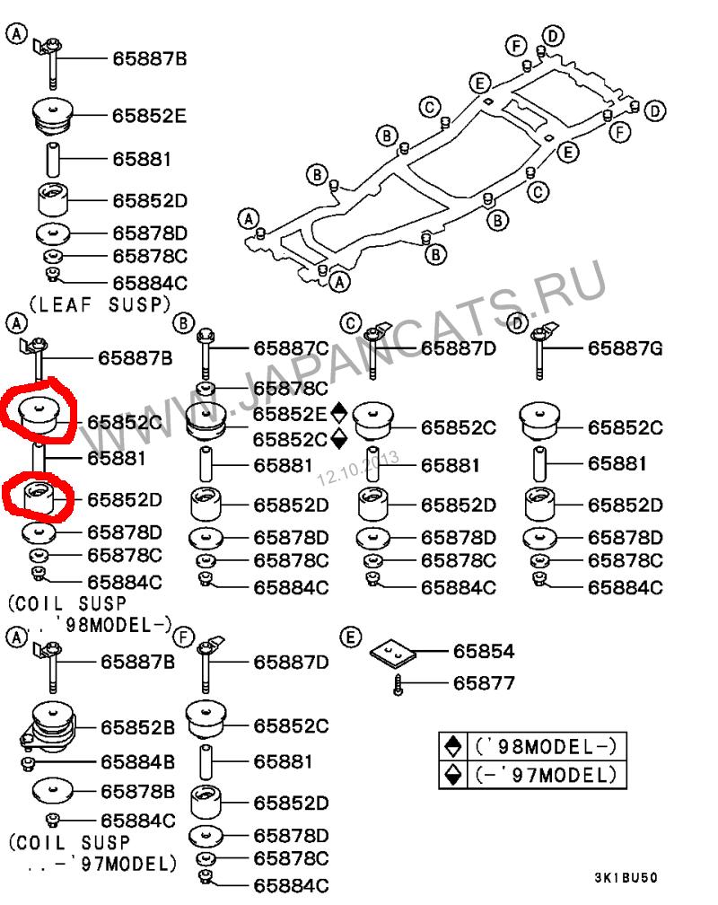

В отпуске решено заняться машиной. Точнее двумя. Но речь о пыже...
Хочется и венец поменять, и сапуны заодно вывести при снятии коробки, датчики поменять которые пару лет в бардачке катаются.
Чичас заново отдал точить проставки под нелинейный бодик, а вместе с ними надо бы поменять подушки кузова, все. Дык вот смотрю я на ценник в экзисте и окуеваю, нашёл на форуме что можно заменить на хундаевские, на картинке куча всяких резинок, какие из них покупать для замены не понятно нифига ?!?!?! Втулки в резинки выточит токарь...
Не нашёл на форуме параметры втулок, может подскажет кто ? Да и что нужно прикупить для замены подушек, на рисунке все разные, хрен поймёшь что покупать ?!?!?! Или может ссылочка есть с подробностями ?

Покупал 10 шт 65852С с овальным выступом + 10шт 65852Д с овальным отверстием это комплект,передние 65852В 2 шт - эти не сделаешь сам.
Болты под бодик подберёшь в магазине,шайбы там же,втулки нарежешь трубку.
Передние посмотри какие стоят,могут быть С,Д.

Спасибо, а втулки какой длины ?flamer писал(а):Покупал 10 шт 65852С с овальным выступом + 10шт 65852Д с овальным отверстием это комплект,передние 65852В 2 шт - эти не сделаешь сам.

Втулки же можно сделать я так понимаю с учётом длины проставок ? Т. есть если стандартная длина втулки к примеру 4 см, плюс проставка из капралона 5 см, итого 9 см ????

Не Вадим, спасибо, буду брать от хундая наверное, пишут что подходят. На счёт пластика не узнал ? ручек и лабуды остальной ?vadim82 писал(а):Ща потихоньку режу кабрик П1 если подушки одинаковые готов отдать

Втулки можешь в проставки не загонять, сделай как стандарт по длине, а в проставках диаметр отверстия под болт.kostya86 писал(а):Втулки же можно сделать я так понимаю с учётом длины проставок ? Т. есть если стандартная длина втулки к примеру 4 см, плюс проставка из капралона 5 см, итого 9 см ????
Я жигулевские подбирал.
