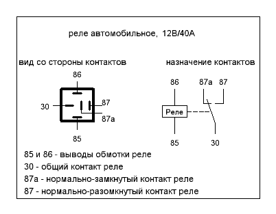

А можно так, с помощью 2-х автомобильных реле
автомобильное реле.GIF (6.64 КБ) 2070 просмотров

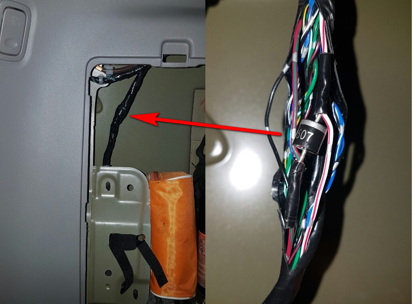

Попробовал сегодня на сколько помогает противотуманка и решил её прицепить к заднему ходу, свет от нее конечно не белый, но с ней видно гораздо лучше :)
Делов на 10 минут, повесить один диод в жгуте задней проводки за лючком для домкрата.
Результат:
При включении противотуманки - горит противотуманка
При включении заднего хода - горит фонарь заднего хода и противотуманка

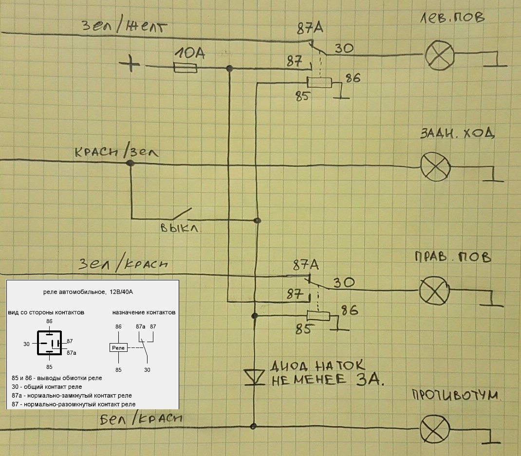

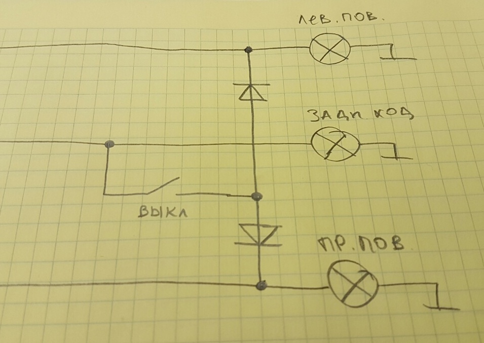

юрий юрикович писал(а):тут руки не проблема: протянуть пару проводов от штатного заднего фонаря, для тумблера "Штатно-ярко", провод с плюсом от куда то где можно снять 15 а для запитки новой схемы. реле крепить прямо висяком на жгутах проводки. А вот голова - надо может Вовик113 просить нарисовать схему и номиналы диодов и реле. и паять
Так вроде все нарисовано :) Если запитывать от дополнительного плюса, то просто контакты 87 у реле объединить и посадить на плюс через предохранитель.
Диоды практически любые, желательно на ток не менее 3А, у меня под рукой оказался FR607, реле обычные автомобильные 5-и контактные.
В выключенном состоянии все работает штатно, если включен то при включении заднего хода дополнительно загораются задние поворотники и противотуманка.
Цвета проводов взял из мануала:
Задняя противотуманка
Поворотники
Задний ход

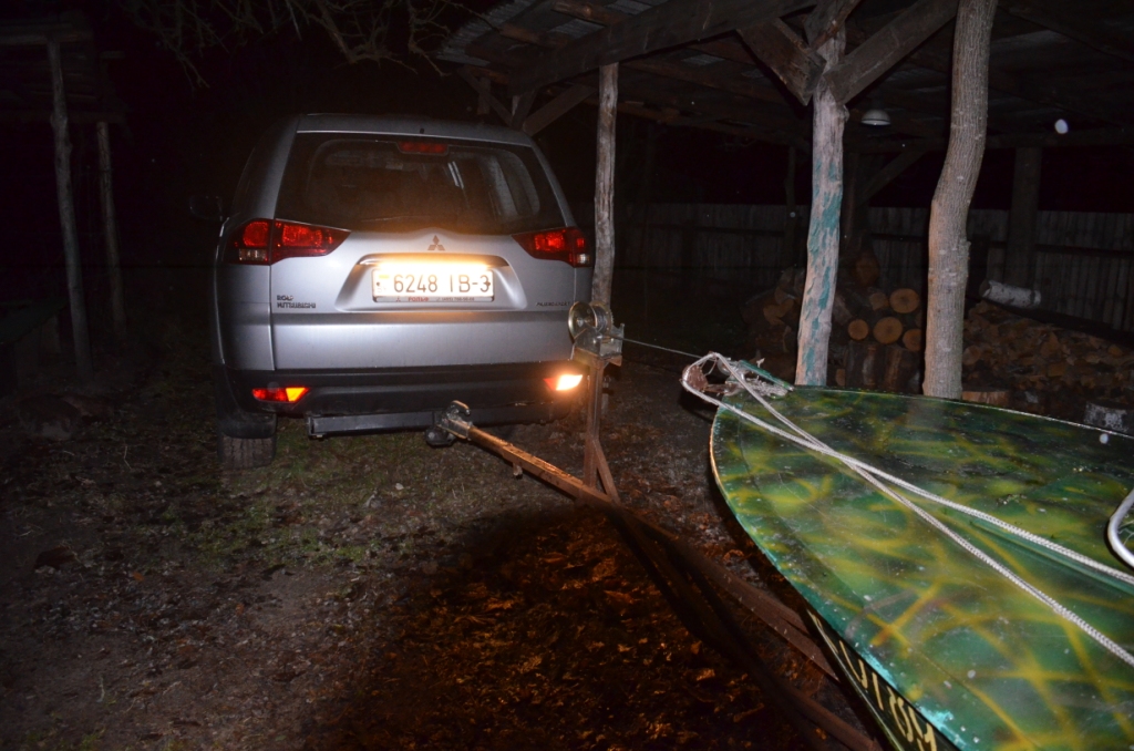

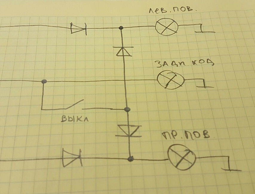

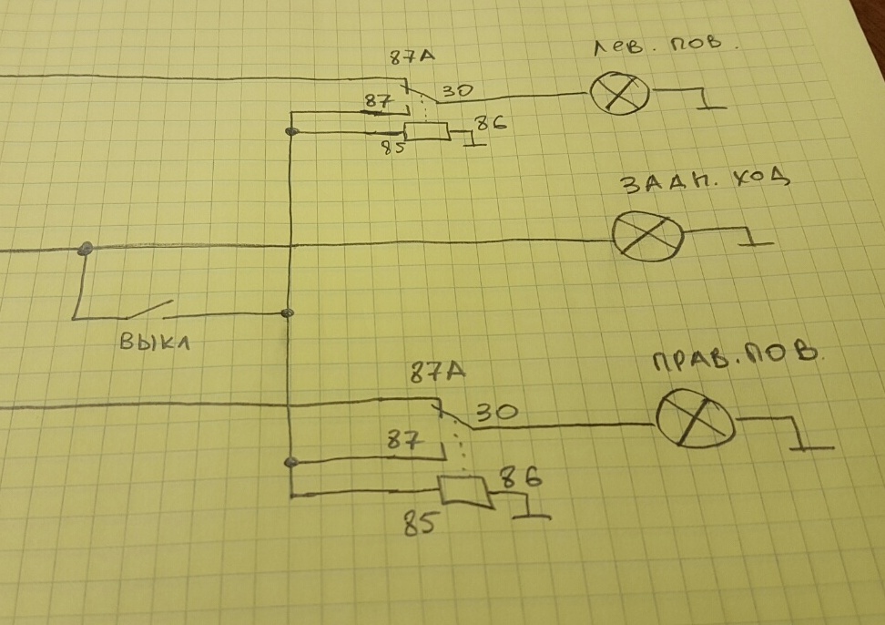

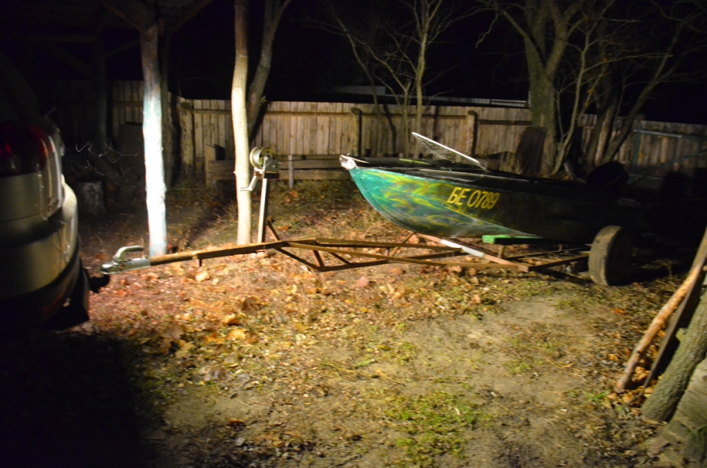

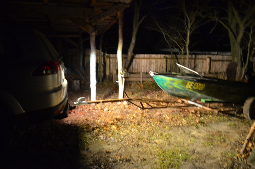

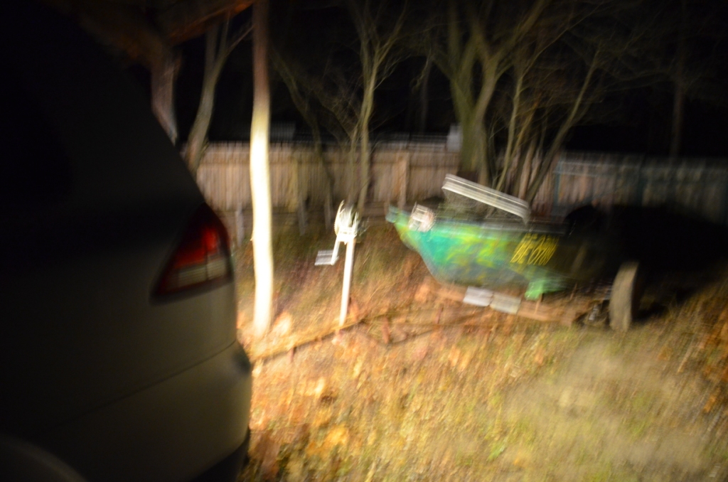

Вовик, у Вас на схеме выше не задействованы задние повороты , нить задних габаритов и нить стопсигнала. имхо, это важные источники, т.к. расположены относительно высоко
фото работы светодиодной полоски над номером
зад авто подсвечен вспышкой

юрий юрикович писал(а): Вовик, у Вас на схеме выше не задействованы задние повороты , нить задних габаритов и нить стопсигнала. имхо, это важные источники, т.к. расположены относительно высоко
На схеме выше задействованы повороты и противотуманка. Габариты вечером и так включены, стоп подключается по аналогии с поворотом. Если нужно нарисовть, нет проблем.

Вовик, пока не рисуйте. я боюсь испортить все штатное. надо подумать и наверное, все же Вашу схему добавлю к своей полоске. все таки стопы в сумме 40 вт, правда, за красным фильтром.
