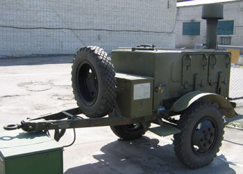

Тольк, сейчас увидел на первом фото запасную ось и хайджек....странно это все...

Димон, да это просто как на грузовике... он вниз опускается и туда колеса прикручиваютсяDimix писал(а):Тольк, сейчас увидел на первом фото запасную ось и хайджек....странно это все...
Отставить!!!!!!!drcham писал(а):Димон, да это просто как на грузовике... он вниз опускается и туда колеса прикручиваютсяDimix писал(а):Тольк, сейчас увидел на первом фото запасную ось и хайджек....странно это все...
Эт моя ось, а то в прокат прицеп накладно брать.......

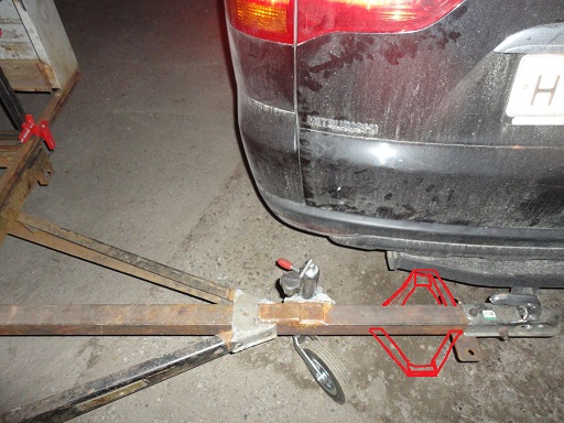

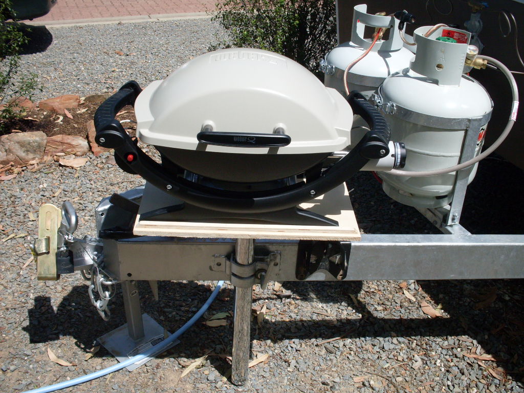

Очень рекомендую продумать и предусмотреть площадки (места) для использования штатного или иного домкрата в полевых условиях.
Удобно если на дышле есть поперечная площадка для лазанья ногами. Используется иногда как стол и можно прикрутить мобильные тиски. Если удлинить дышло то становится ящик для такелажа, балонов и всякого разного (не всегда нужно вскрывать сам прицеп)

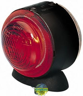

Фонари и стопы подымай выше (целее и светлее будут). Так же рекомендую изменить проводку и добавить ПТФы и фару заднего хода (сверху прицепа). Удобно когда на корме прицепа есть габаритные огоньки видимые тебе в боковые зеркала.
При запрокидывании дышла вверх, развороте руками в узком месте и иных ситуациях удобно иметь продольные защитные дуги на корме. Тогда прицеп упирается на них. Эти функции могут выполнять 3-угольные пятаки для фиксации автомобиля на склонах.
Обрезки трубы по углам прицепа могут усилять конструкцию каркаса и служат для установки зонтов от дождя и солнца.

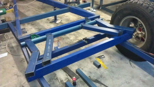

Упоры на дышло. Упираются в фаркоп, предотвращают повреждения автомобиля от прицепа при "складывании". На торец упора заклепками кусок протектора от старой покрышки. Дополнительно выполняют роль ручек для маневров без автомобиля в гаражах/полях/лесах.

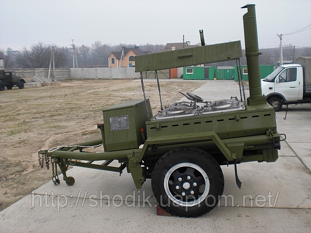

И еще: Очень много практичных и умных решений в конструкции прицепа советской полевой кухни. Многое продумано и придумано до нас:) Компановка, дышло и элементы конструкции. Рекомендую присмотреться.

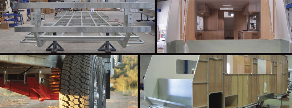

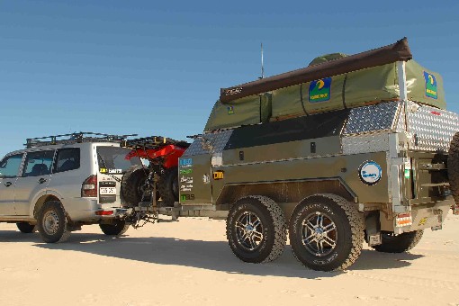

Австралийские жилые модули для катания не по автобанам помогут посмотреть на различные удачные решения.

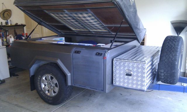

Без окон и двецовMrBullyDouzer писал(а):
Новости
Полна жопа огурцов
Оцинковку то красить будешь? Ацки ЭТО на солнце нагреваться будет.....болшая майкровэйв овен))))))

Вот я думаю ты специально так написал или опечкатка... Ты просто спросил буду ли я красить или как я буду оцинковку красить?МШУ писал(а): Без окон и двецов
Полна жопа огурцов![]()
Насколько слышал ее трудно красить?

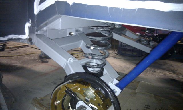

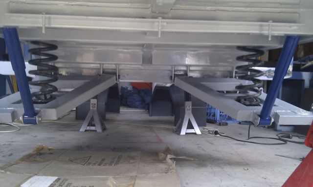

мда-а... до независимой подвески мне еще далеко... Я варить-то толком не умею...PERESVET писал(а):Австралийские жилые модули для катания не по автобанам помогут посмотреть на различные удачные решения.
Вот на дачу припер прицеп, а там только электродами... намучился шо ппц...
Вон дровницу на заднем плане сварил и все держится... А тут же ж... обплевался... и электродами 3 мм, 2мм пробовал и силой тока игрался от 5А до 45 похрен прожигает дыру и все тут... а если не жжет, то варит на одну сторону...
Я вот уже понимаю что хочу по другому все )))
Спасибо за конструктив... да весьма вовремя и то что нужноPERESVET писал(а):Очень рекомендую продумать и предусмотреть площадки (места) для использования штатного или иного домкрата в полевых условиях.
