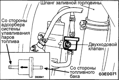

кто может рассказать про двухходовой клапан,который должен стоять возле топ.фильтра?вообще не могу инфы по нему найти.у меня его нет,сломали.вобщем опять расход в норму пришел-около 30 л по деревне.и запуск на теплую 3-4 раз....

Клапан сломали, и что потом сделали? шланги-то хоть соединили между собой?

Re: На горячую не заводится совсем.
Блин, ты как-то изъясняешься непонятно... Сломано-то что?
Изначально вроде как про двухходовый пишешь, а отвечаешь про фильтр. Или у тебя винигрет в этом месте.
Фильтр с клапаном никак не должны быть связаны! И двухходовый клапан штатно должен висеть возле заливной трубы под задним крылом. Это элемент системы вентиляции бака.
Не понимаю, как заводка на горячую и двухходовой клапан связаны между собой? Хоть бы фото выкладывали, что куда перенесли.

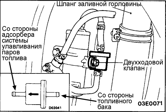

Где фильтр?
В системе вентиляции бака нет никакого фильтра!
У нас схема вентиляции бака, где стоит двухходовый клапан выглятит примерно вот так (здесь сепараторов нет):
Ну или действительно уж фоткай...
на картинке в мурзилке нарисовано-от топливного фильтра отходит апендицит на двухходовой клапан
Топливный фильтр и все, что от него отходит - это система подачи топлива, и она ни как не связана с системой вентиляции бензобака, т.е. с двухходовым клапаном. Поэтому я и попросил сделать фото, чтоб понятно было.
Я тоже хочу фотку или картинку из мурзилки
ну есть же фотка
От топливного фильтра отходит только одна трубка в магистраль с форсунками, больше ничего оттуда не отходит. Делай фото девайса, который у тебя на авто, будет все понятно, что и куда идет.
да в том то и дело,что у меня нет дивайса,где стоял фильтр там сейчас кусок шланга на хомутах.вот что я выложил-там же топ фильтр нарисован большим?
неа не фильтр топливный, по моему сепаратор это торчит.
