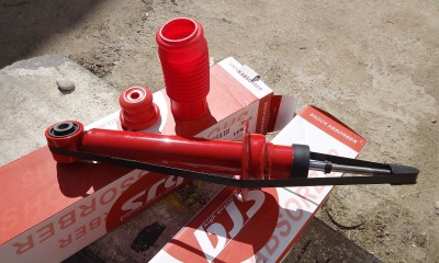

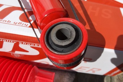

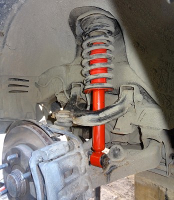

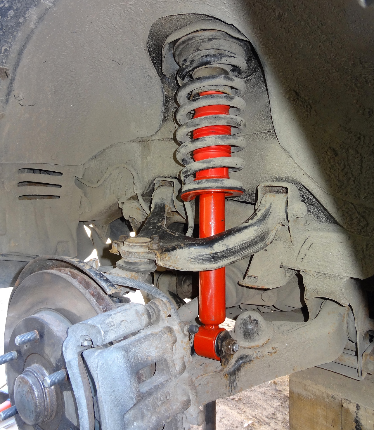

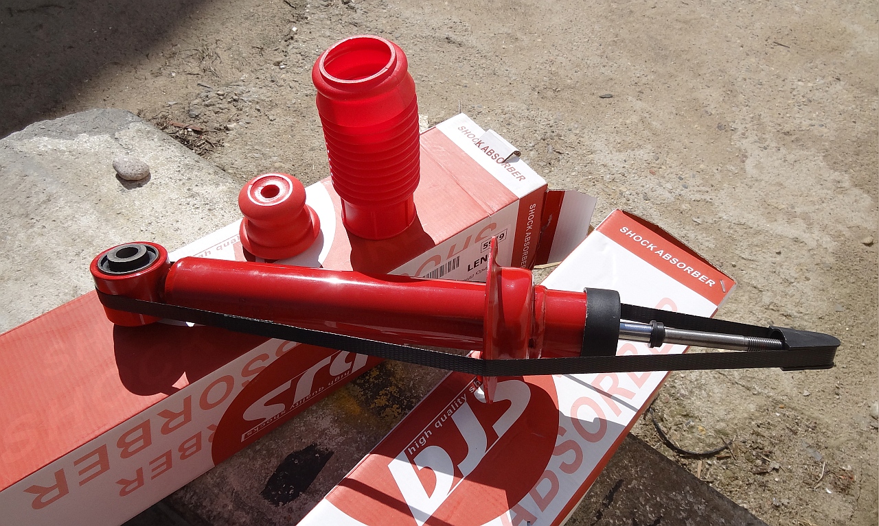

Re: Посоветуйте пружины и амортизаторы на P3
Поставил сегодня эти хитрые BJS.
Ехали аж 3 дня... (хотя обещали поставку 1 сутки). Прям как в-заправду с Нидерландов...
Как и обещали, в комплекте отбойник сразу с длинным пыльником. Это радует.

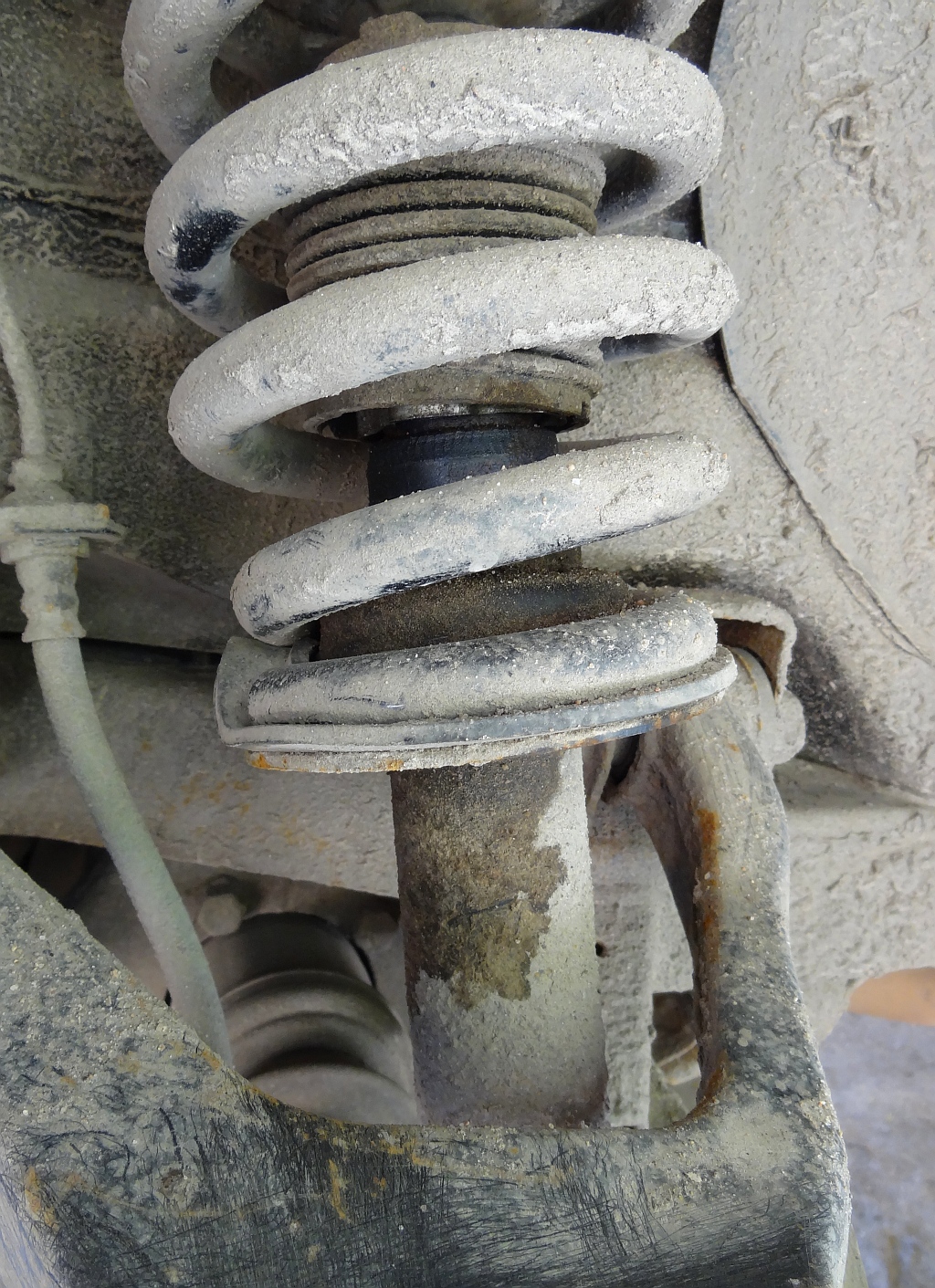

Старые амы Каябы совсем потекли. Фото ниже.
А вот сайленты "Точка опоры" в них как новые (правда отъездили они там всего полгода).

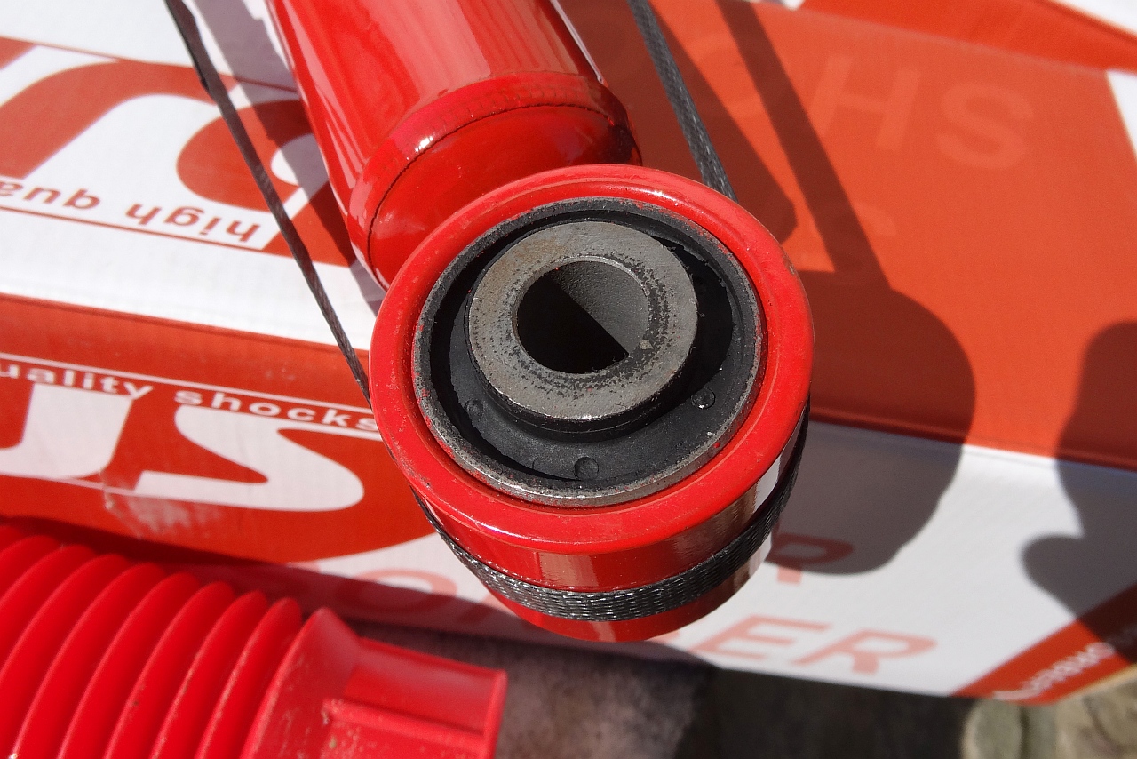

Сайленты в BJS совершенно ничего не внушают. Даже ничего не написано на резине. Посмотрим сколько проживет.
В общем, посмотрим как будет ходить. Отпишу.
Пока сказать особо нечего. Просто ощущение "новой" подвески в машине...
