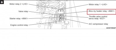

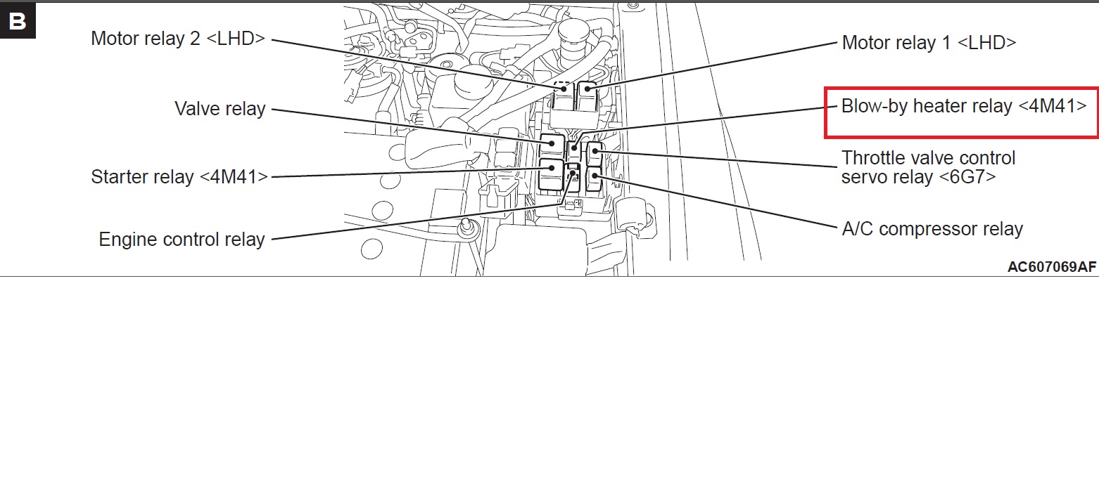

Haarwind писал(а):На всякий случай, расположение этого реле не укажете?
Легко :)

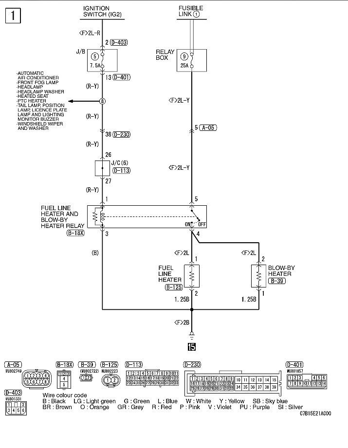

А у мне оно ещё и на обогрев топлива на прибабах на филЪтре даёт сигнал :*SCRATCH*:
Нуно завре проверить :*YES*:

Проверил.Вытащил.Ничё не изменилося.Расход-вольтаж-всё то же.Завре обратно втыкну :mrgreen:

Пока переставил в свободное рядом гнездо для зажигалок.

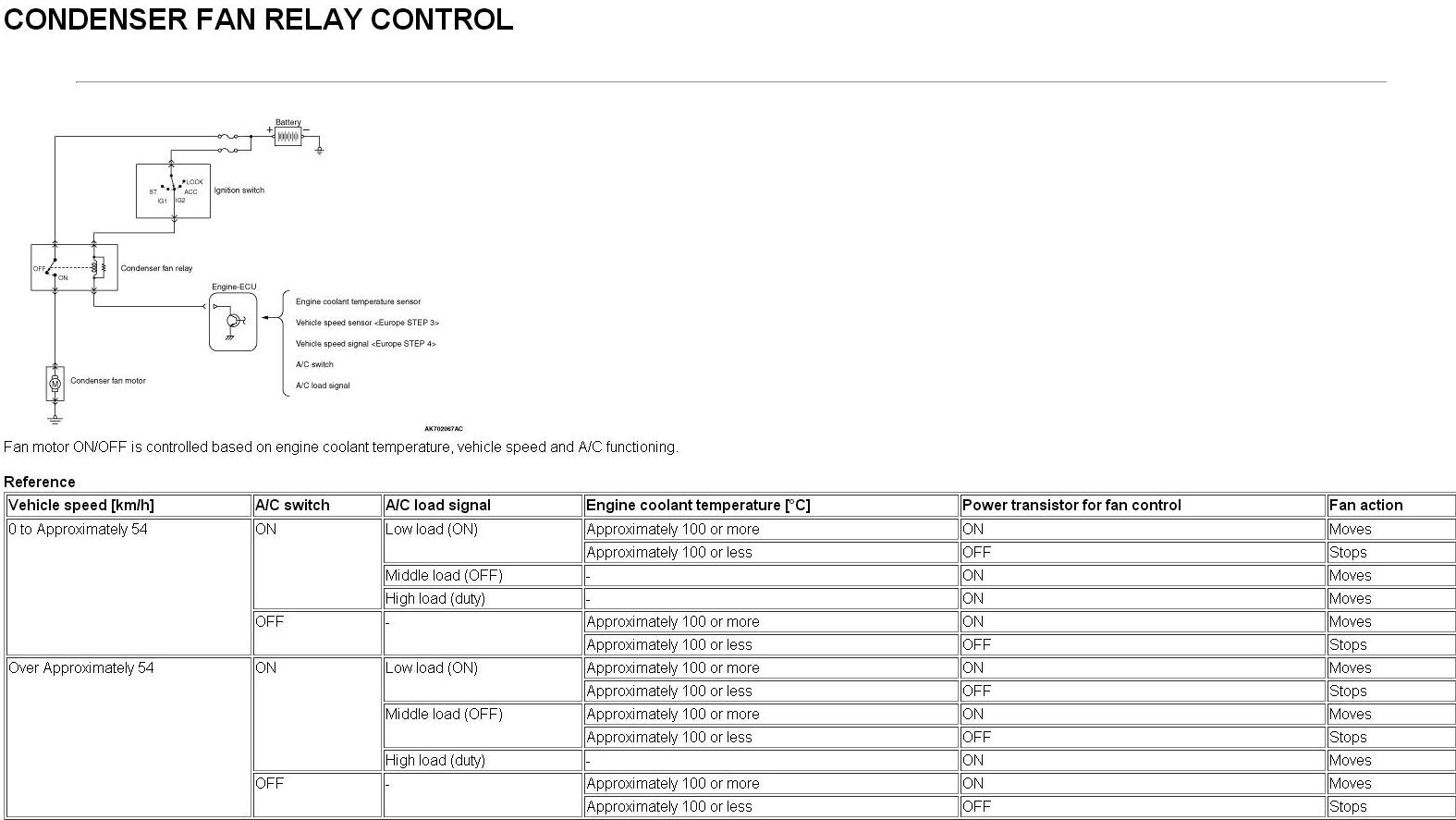

Перечитал всю тему и возник вопрос: А что, никто не нагревал мотор до 100С и не слышал как включается вентилятор при выключенном кондере? А ведь должен же ...
На СпортЕ у меня (да и других сопесочников) включался и помогал основному вентилятору, тока при примерно 94-95С

Я проверял, примерно на 102-103 градусах он сам включался при выключенном кондее.
