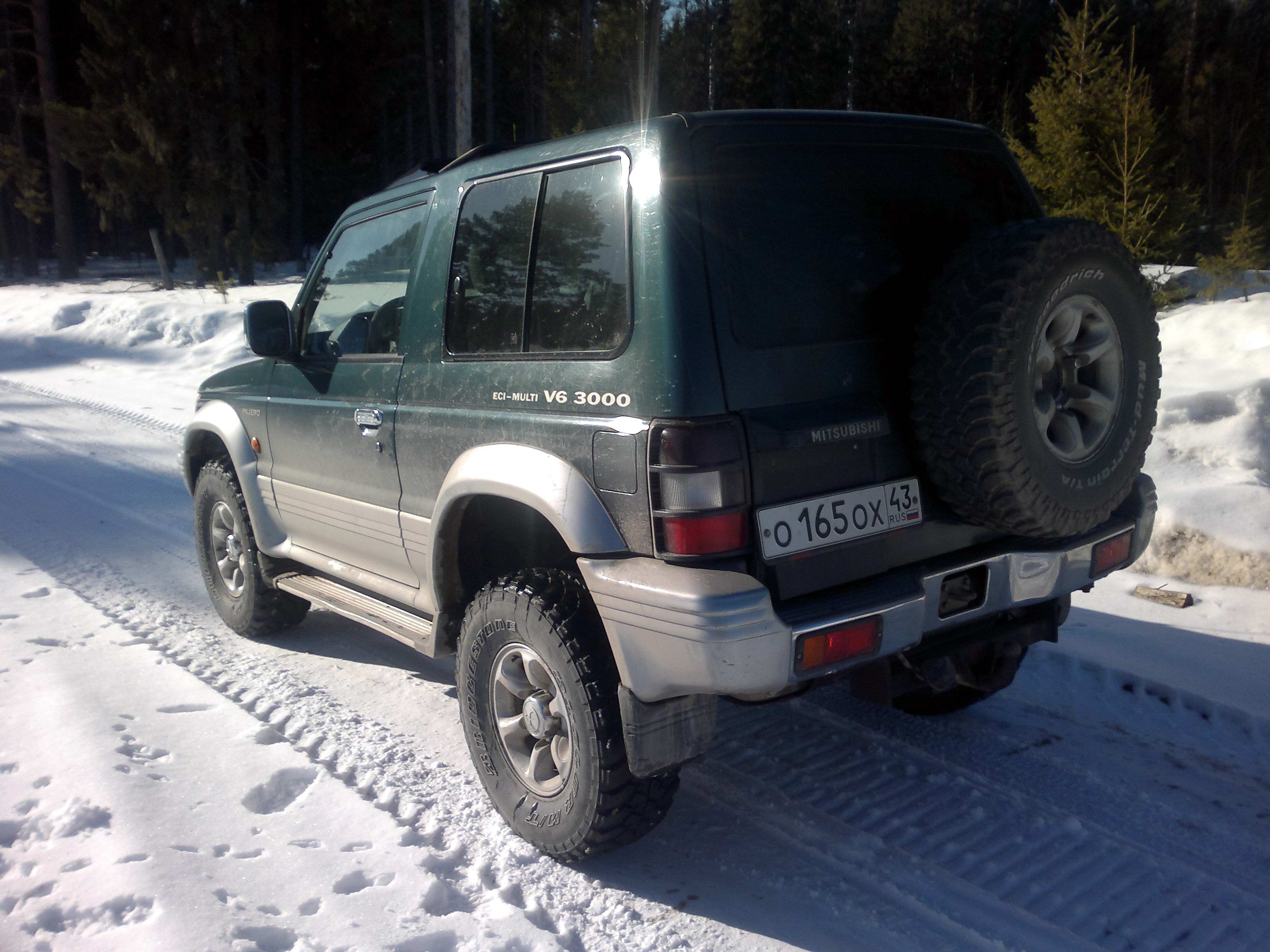

Поставил себе синие от ОКИ (аля спортивные со смещенными витками - типа жестче)
Трубу не покупал так как увидел в магазине это
Их на мост приварил, сверху одел резинки именно для ОКОВСКОЙ пружины.
Все встало как тут и было :)
Работы оказалось реально на 1,5 часа со снятием амортизаторов (но этого вам не надо - я их регулировал)
Зад приподнялся, но учитывая стоимость 375 рублей за пружину думаю что после пробега в 600 км с 400 кг в багажнике просядут :)
Пока доволен.

Ну в общем что... За 1,5 машина практически уселась на место.
Сейчас не сильно заметно разницы между передом и задом - внешне. Думаю что кто не в курсе - ваще не поймет.
С амортизаторами у меня все нормально. Стоят как стояли.
