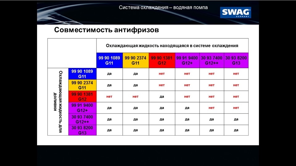

А там и есть обычный G11
Какой там аналог ? за 11 л 1700 заплатил . А Синтек там какой-то за 5 л столько же .
Поменять (или промыть) раз в 3 года не вопрос- краник открыл на радиаторе , с блока пробку открутил, шланг с задней печки скинул - полчаса .Джи 12-13-14-15... ничем не лучше.
Ну и по совместимости - табличка:

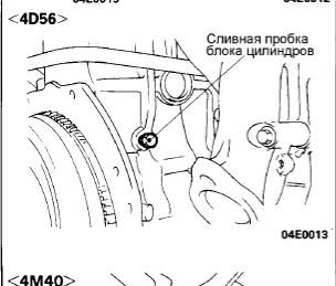

Добрый день. Скажите, сколько литров реально слить с НМПС 2,5? И как?Больше 6 литров не сливается у меня.

На этом моторе можно слить почти весь антифриз.
Лично сливал, слилось чуть менее 10 л. На горизонтально стоящей машине...
Сначала сливается все через краник радиатора.
Потом - сняв короткий шланг под маслоохладителем...

6 литров примерно таким способом слилось.Nobik писал(а):На этом моторе можно слить почти весь антифриз.

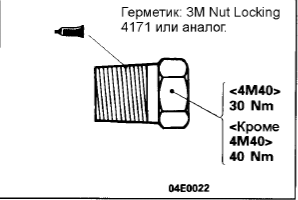

Антифриз летом меняют ! Предварительно приняв 150 г (не антифриза) - тогда все получится
Как обычно сливают :
1- с радиатора
2- с блока цилиндров (пробка) 3- с задней печки (если есть)
