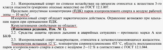

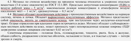

Ребята, вы как-то странно рассуждаете, если мягко сказать. Давайте обратимся к ГОСТ 9805-84 и ГОСТ 2222-95. Оба действующие, хоть и выпущены давно.oasys писал(а):Нео, вернись в реальный мир. Метанол запретили исключительно по лоббистким причинам, чтобы расчистить рынок для омывайки на основе изопропила с этилен/пропиленгликолем. Я незамерзайку на вкус не пробовал, но читал, что туда добавляются вещества, исключающие ее употребление внутрь (дают сильную горечь).VAZ писал(а): пары того и другого спирта для вдыхания примерно одиинаково "полезны". Метанол запретили только потому, что он по запаху трудно отличим от этилового спирта,
Что касается вреда - достаточно набрать в яндексе "ПДК метанола в воздухе" и аналогично с изопропанолом. Там цифры отличаются всего раза в 2, что в обсуждаемом контексте вообще "ниачом".
ГОСТ 9805-84. Спирт изопропиловый. Технические условия. ГОСТ 2222-95. Метанол технический. Технические условия. Так что, в контексте политропного действия и кумулятивного эффекта, разница в два раза по превышению ПДК - это очень "о чём".
Плюс, у метанола в два раза меньше температура вспышки - пожароопаснее он.

5 мг на кубометр - это разве что если вы разольете полбутылки незамерзайки на коврик, и будете ехать, проводя попутно ингаляцию, но в этом случае вам и изопропанола хватит. При обычном использовании незамерзайки там отравиться просто негде.

Позвольте поинтересоваться, вы химик? Впрочем, о чем это я? Но ваш метод проведения органолептического анализа засчитан!oasys писал(а):5 мг на кубометр - это разве что если вы разольете полбутылки незамерзайки на коврик, и будете ехать, проводя попутно ингаляцию, но в этом случае вам и изопропанола хватит. При обычном использовании незамерзайки там отравиться просто негде.

Совершенно случайно да, химик. Если верить яндексу, порог запаха у метанола как раз примерно равен ПДК в воздухе рабочей зоны, что означает безопасность его нюханья на протяжении 8 часов ежедневно. В машине же его нюхаешь какие-то секунды при использовании. К тому же до сих пор не зафиксировано ни одного случая отравления омывайкой при ее обычном применении (не внутрь). Истерия нагнетается исключительно искусственно._S_K_ писал(а): Позвольте поинтересоваться, вы химик? Впрочем, о чем это я? Но ваш метод проведения органолептического анализа засчитан!

Слушайте, вы совсем недавно в соседней теме параноили по поводу анализов масла и верю - не верю. А сейчас ссылаетесь на яндекс, при этом сами - химик. Ну как же так? Я же вам ГОСТы привел, в которых указаны не только цифры, но и то что метанол накапливается и оказывает отрицательное действие сразу на многие органы человека. Я тоже, по первому образованию, имею некоторое опосредованное отношение к химии. Ответьте мне, если я зимой езжу и постоянно омываю лобовое стекло, вдыхая пары метанола, я буду иметь со временем негативные последствия для своего здоровья? Через 10 или 20 лет постоянного использования омывайки с метанолом? А если крайний случай взять, когда человек на дальнем севере живет, где зима - большая часть года? Или, например, профессиональные водители, которые весь день за рулем? Я в свое время катался целыми днями, по делам своего тогдашнего бизнеса. Ответственно вам скажу, в 90-е омывайка та еще была, так за день так нанюхаешься! Я из-за этого водку в бачок омывателя лил. Не всегда, но было. Даже гаишник один раз прицепился, а чего водкой воняет?
