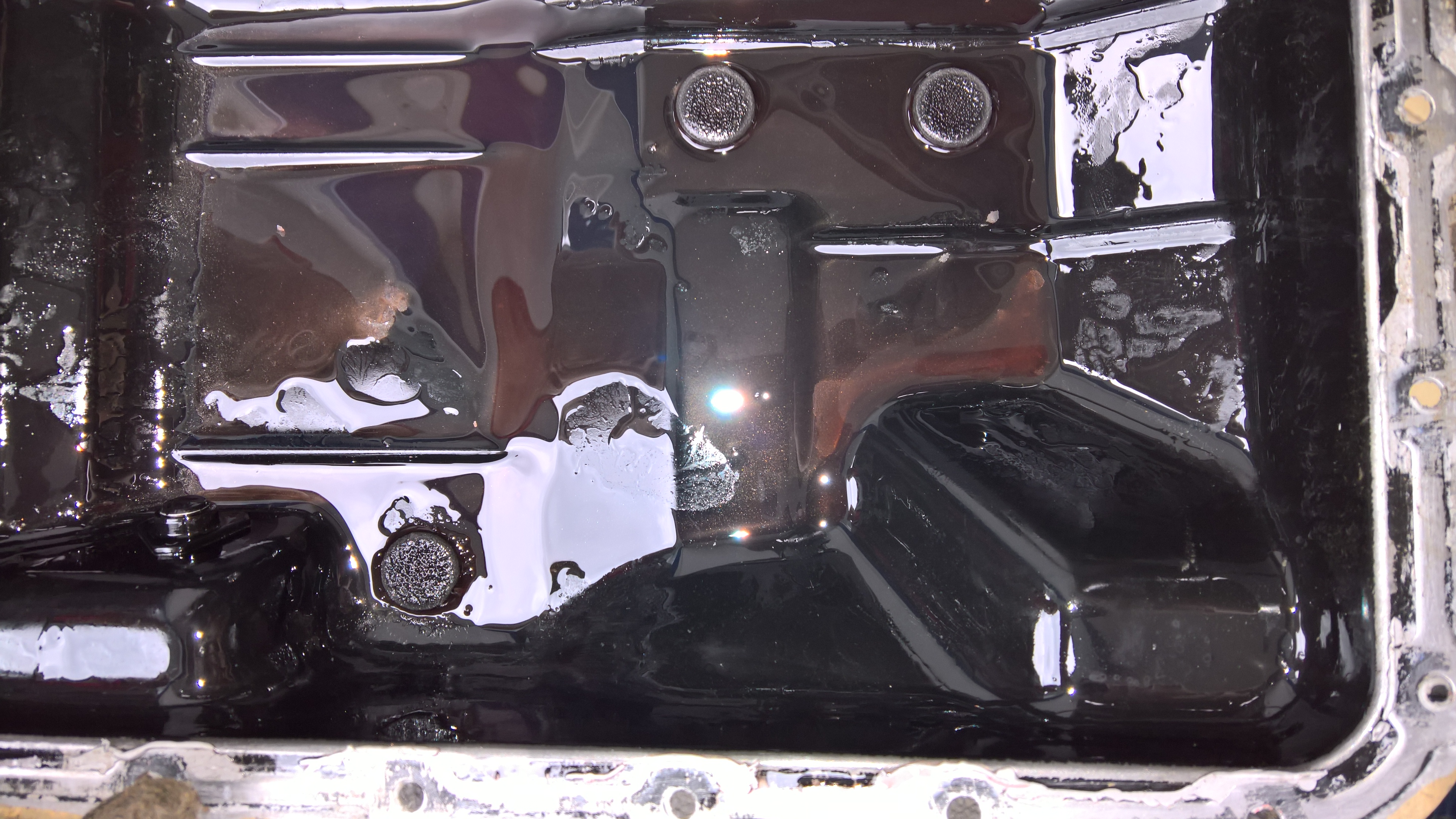

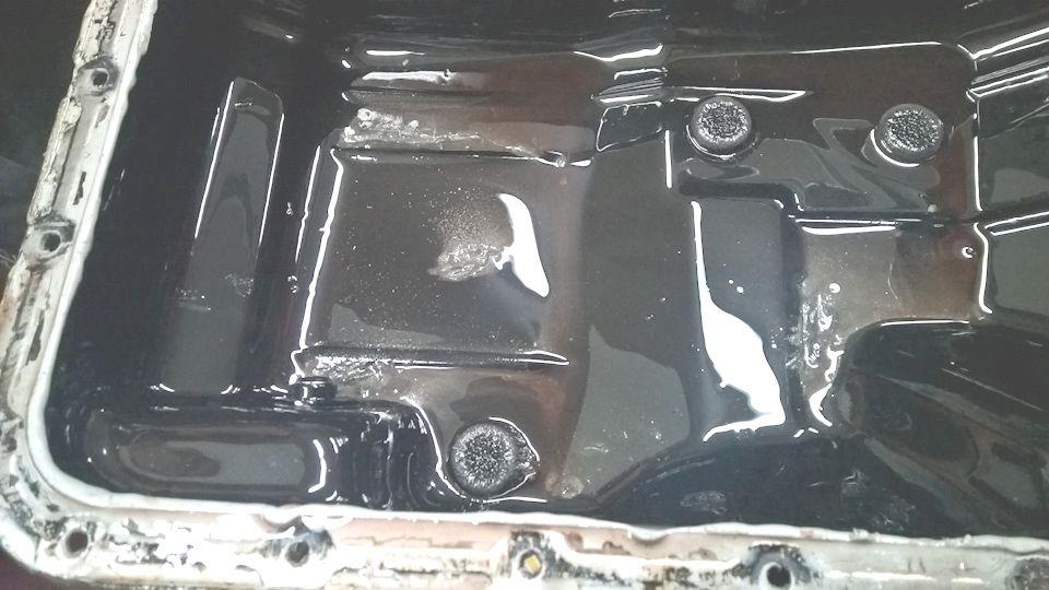

Добрый день! Теперь здесь спрошу, а то тема завяла. Может подскажет кто в чем корень моей проблемы. Ситуация следующая. Утром, после ночной стоянки, после 5-7 мин. прогрева авто, включаю режим D, а авто стоит на месте-не едет совсем ни в одном положении селектора кроме как R. Спустя минут 5 дальнейшего прогрева на режиме D и увеличения оборотов до 1000-1200, начинает движение с "натягом". В дальнейшем, в течении дня при движении и остановках на светофорах и пр. при переводе в N, D и т.д. проблем не возникает. Если авто стоит на морозе 6-8 часов, то эта проблема повторяется. При меньшем времени простоя, всё хорошо, движение начинается сразу. Уровень масла в АКПП — норма, качество масла — розовое, без запаха и пр. гадости. Коробку поставил год назад — контрактную. Брал во Владике у Юры ЖИПЕР. При замене масла в АКПП на поддоне был розовый герметик, магниты чистые. А сейчас вот такая Хрень началась. Кто, что подскажет и может кто знает причину и её решение. Ошибок Мультик ни каких не выдает, в аварийный режим АКПП не встаёт, индикаторы передач не моргают. Вообщем жду помощи Собратьев!
Через неделю. Сняли поддон, там увидели вот такую картину. Что это такое х.з. Такую стружку видел в поддоне ДВС (не моего) от поршней с задирами. Заменили фильтр, промыли всю гидравлику, и отправили на тест-заезды. Прошла неделя после данной процедуры, было все нормально, а вчера опять, при морозе минус 8-10, с утра опять не захотела ехать и ситуация повторилась. После дальнейшего прогрева ОЖ в ДВС до 47-50 гр. по мультику, поехала как ни в чём не бывало.
Что ЭТО такое? Как быть? что делать? Может кто-то уже проходил через такое? насколько геморойно в плане устранения и т.д. и т.п. Жду помощи. Основаной вопрос тут http://www.pajero4x4.ru/bbs/phpBB2/view ... 6&t=160690

Эксперт, готовьтесь к переборке акпп.

Уважаемый ZILLA, а может сиё быть от старой АКПП. я имею ввиду стружку или как её там? Может что-либо осталось в радиаторе и пр.

Эксперт, может, но в вашем случае стружки многовато. Гидроблок разбирали? Если сейчас скините поддон, то есть вероятность наблюдать вид яйца в профиль.

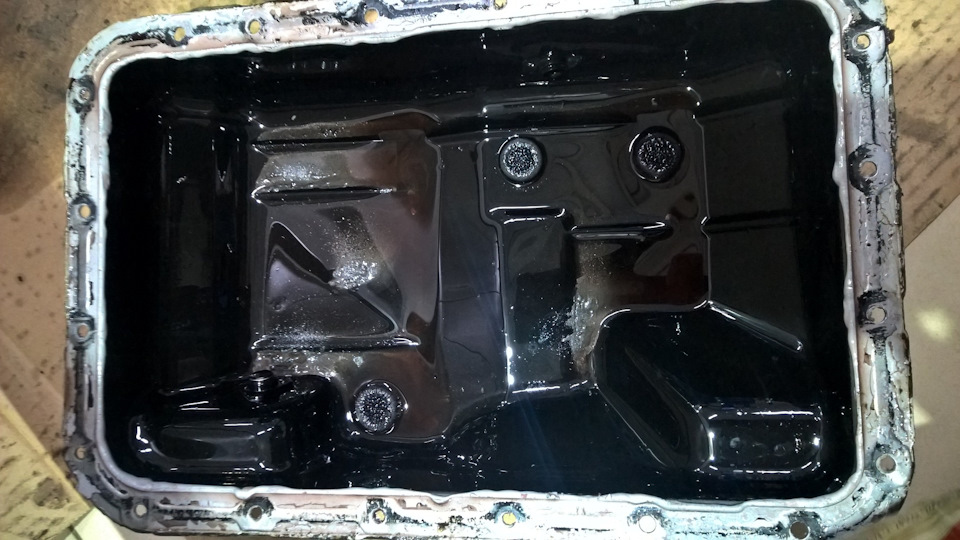

Вот и вскрыли поддон а там вот что. Намного меньше чем было. Гидроблок прошлый раз чистили. Наверно через месяц будет полная разборка и ремонт. Пожелайте мне удачи!

receiver, сумма ремонту только по вскрытию. Можно и до 50 уложиться.
ЗЫ: А ваша, таки, откаталась.
