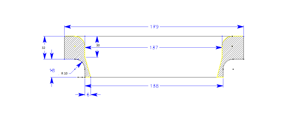

Всем доброго времени!
Пролистал всю тему, но так и не увидел размеров проставок на задние пружины. Может кто выложит набросок с основными размерами, 30мм или 40мм.

Makim
Сообщения: 102
Зарегистрирован: 29 ноя 2013, 18:17
Мой автомобиль(и):: NMPS 2012г акпп
Поблагодарили: 6 раз
Re: Чертеж проставок под пружины (розыск)
Сообщение Makim »
Вот пример проставок 32мм на зад NMPS, опробовано несколько раз, по интуиции размеры сами можете изменить на любую высоту.
