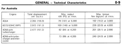

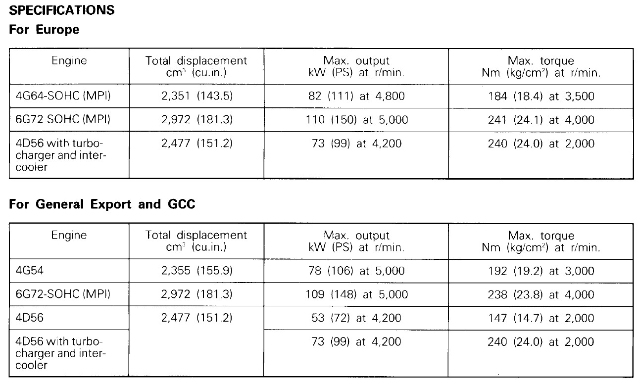

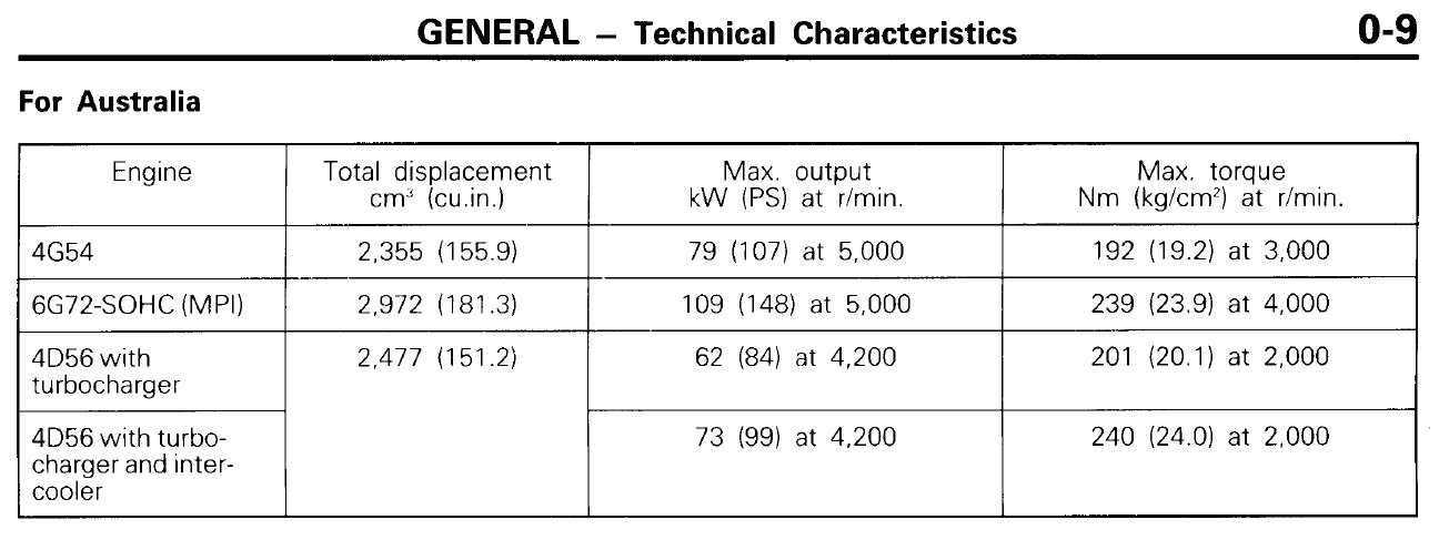

У меня есть такой документ Pub.No.PYJE9002 1991 года с интересным грифом.
В нём все рынки и модификации. Обратите внимание объём указан 2355 - это очепятка, хотя в дюймах правильно - 16,39*155,9 = 2555.

Дык судя этому документу 106 лошадок при 5000 об./мин. выходит не?
ПыСы у меня слава богу в ПТС 84 маленьких пони указано и движок не 2555, а 2300 ;)
