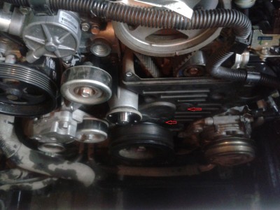

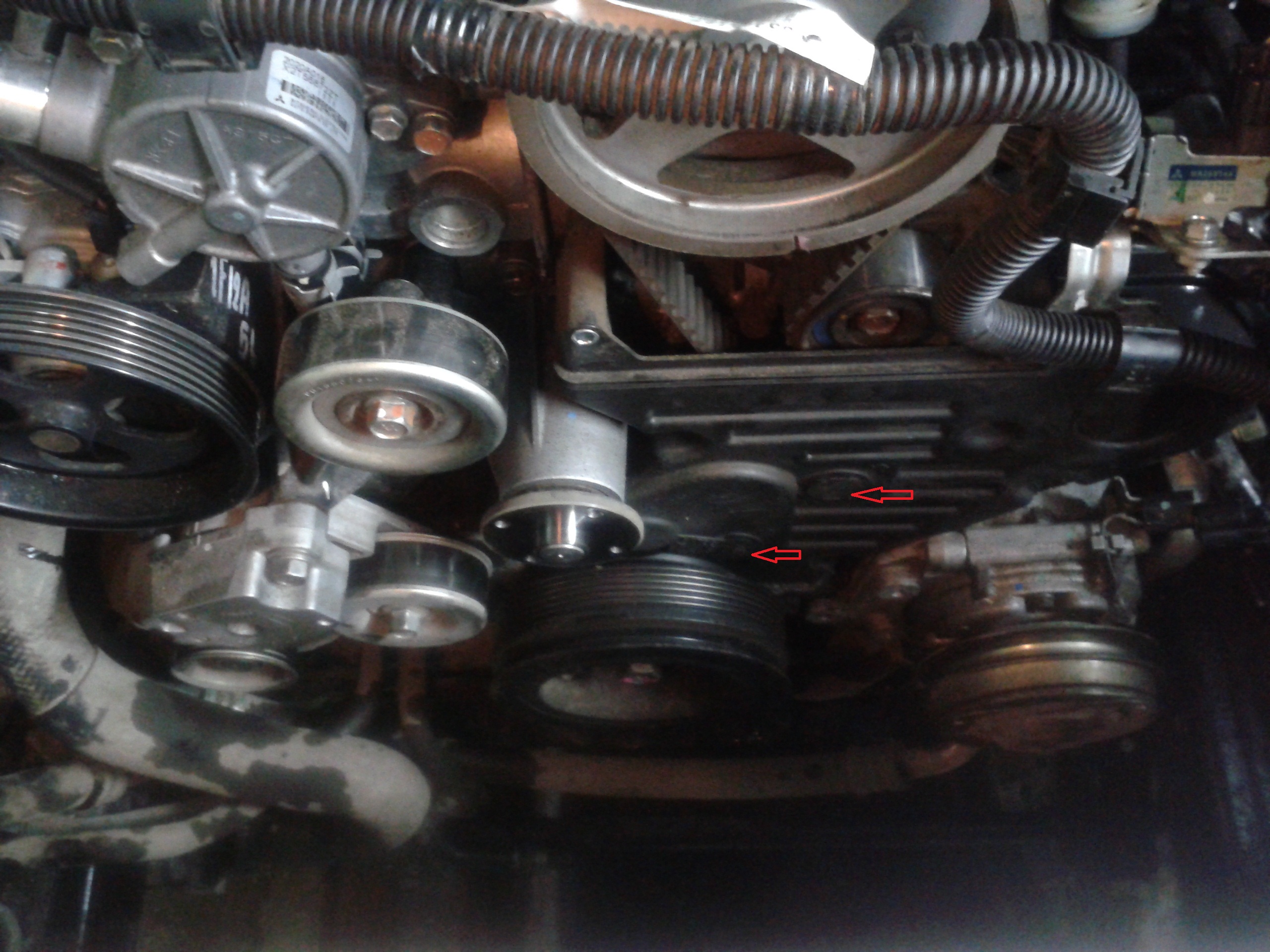

Вчера подтягивал балансирный ремень. Снимал только верхнюю крышку, чтобы проконтролировать ремень. Все делал через заглушки в нижней крышке. Потребовалась головка на "12" и шестигранник на "6". Ремень болтался, после подтяжки на ощупь стал как ремень ГРМ. Пробег 58000 км.

Просьба пояснить для слепыхVic68 писал(а): Убираем технологические заглушки (на фото их видно , 2шт.) шестигранник №7 - нижний болт и торцовый 12 - верхний, ослабляем их проворачиваем двигатель 2 об. нижний шестигранник (имбусовый болт) затягиваем первым!!! потом верхний болт обычным 12. Все!! 90 т.км. ремень будет как новый.
Можно на фотке отметить оба этих болта?
И ослабляем - это буквально на пол-оборота, или отчётливо вывинчивать?
Затягивать потом - со всей дури, или примерно как было?
И чем, не имея под рукой автомастерской, провернуть коленвал?
Критично ли именно два оборота, или "не менее двух"?

Проворачивал за шкив *************pauls писал(а):двигатель проворачивал,если да то чем.Maks_York писал(а):Вчера подтягивал балансирный ремень

Озадачился регулировкой ремня балансирных валов.Машина гарантийная и чтобы не было лишних вопросов,что кто-то сюда лазил и тд. решил обр.к оф. дилерам.Обзвонил трёх разных дилеров никто данную процедуру не делает(сломается поменяем).Более того я вначале удивился,но когда все три или четыре мастера слесарного цеха сказали ,что ремень бал.валов натягивается автоматически и что проблем с этим нет. было обращение но это в районе 80 тысяч.Вот так грамотно обслуживают наши машины. У себя увидел только одну заглушку в нижнем кожухе над ремнём привода кондиционера где то на 7 часов и выше правее на13 часов в кожухе отв внутри болт но без заглушки.Это эти болты или я ошибаюсь.

Заглушки на фото показал стрелками.pauls писал(а):Озадачился регулировкой ремня балансирных валов.Машина гарантийная и чтобы не было лишних вопросов,что кто-то сюда лазил и тд. решил обр.к оф. дилерам.Обзвонил трёх разных дилеров никто данную процедуру не делает(сломается поменяем).Более того я вначале удивился,но когда все три или четыре мастера слесарного цеха сказали ,что ремень бал.валов натягивается автоматически и что проблем с этим нет. было обращение но это в районе 80 тысяч.Вот так грамотно обслуживают наши машины. У себя увидел только одну заглушку в нижнем кожухе над ремнём привода кондиционера где то на 7 часов и выше правее на13 часов в кожухе отв внутри болт но без заглушки.Это эти болты или я ошибаюсь.

Как успехи?pauls писал(а):Спасибо за фото,всё понятно пойду смотреть на машине.

Всё ок!. Сразу всё нашёл,но пока не подтягивал,думаю проблем быть не должно.Для контроля сниму верхний кожух,хуже не будет.Maks_York писал(а):Как успехи?
