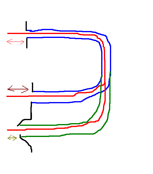

возился возился,вдруг бац... и перестали они раскладываться.... в вертикальное положение идет,а вот вперед перестали двигаться...как будто во что то упирается...грешу на растянутые тросики!!!их можно как то натянуть? ну или новые купить,то как искать???

Re: Трансформация салона в П2, раскладывание/складывание сид
Тросики можно и самому подтянуть. Как правило сам тросик нерастягивается, Изгибается механизм удержания рубашки, разбери и его подвинь "подальше".

viktorv89

а может по подробнее дурочку расскажете?)))))
принцип работы тросика: рубашка стоит на месте, а вот тросик перемещается, и длинна его перемещения напрямую зависит от того, насколько он из рубашки "торчит". И вот если "жесткий" держатель рубашки погнулся , то общая длинна увеличилась-уменьшилась. Длинна перемещения тросика - тож изменилась, и вот теперь ему уже нехватает, чтоб потянуть.
Вот для примера синий цвет - это рубашка, которая "правильно" в черных зажимах стоит. Красным - тросик, Зеленым - это когда рубашка сместилась, из-за того, что черные зажимы выгнуло. В первот случае перемещение тросика больше, а потому и открывает-тянет-воздействует, а в зеленом случае тросику хода нехватает, он какбы вытянулся, а на самом деле - его длинна прежняя.
Я Сам Дурак, Саш, ну ты художник ппц! Вообще, оч познавательно и правильно! Респектую как могу!
