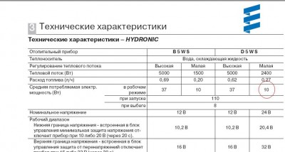

Про время работы двигателя после запуска котла я в курсе, и если уж по-уму, то на морозе оно должно быть не равным работе котла, а больше в 1,5-2 раза из-за поправки на замедленный заряд.
Тут совсем другие цифры :*SCRATCH*:
http://www.webasto-moscow.ru/modeli/pre ... el-webasto
а учитывая то что ппп достигнув рабочей темп ож, работает с потреблением 26/22вт что практически равно одной лампе (поворотника на пример 21вт) не стоит даже заморачиваться по поводу состояния акб :*THANK*:

Артур 29 писал(а):Тут совсем другие цифры :*SCRATCH*:
Дык эта модель для двигателей менее 2.0 литров
дык там ещё меньше ::-D:
поправил :)

Вопрос не в том на сколько литров объема она рассчитана - там разница в потреблении невелика (мощность регулируется в основном топливом), другое дело, что вебастовцы хитрят и указывают потребление без учета циркуляционного насоса. От того и цифры такие смешные получаются. Эбершпехер, вроде бы указывает все в сумме и выглядит не так приятно, зато честно.

Alex ATC писал(а):Вопрос не в том на сколько литров объема она рассчитана - там разница в потреблении невелика (мощность регулируется в основном топливом), другое дело, что вебастовцы хитрят и указывают потребление без учета циркуляционного насоса. От того и цифры такие смешные получаются. Эбершпехер, вроде бы указывает все в сумме и выглядит не так приятно, зато честно.
и опять не совсем так................. :arrow:
http://eberspacher.spb.ru/leaky/hydronic_4_d4w_sc.ebr

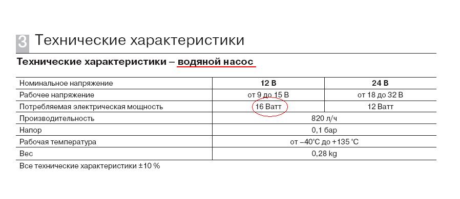

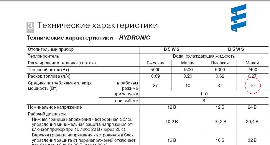

По поводу мощности в режиме поддержания уже нагретого двигателя.....
есть точные цифры
Это сам котел (у меня 5кВт)
А это помпа
От помпы действительно никуда не деться. Ее не выключишь :)
Итого ровно 26Вт потребляемой мощности.
Вспомнив закон Ома, сила тока = Мощность разделить на напряжение
P=U*I -> I=P/U
или в нашем случае I=26Вт/12V=2.2 Ампера
Аккумулятор у нас наверное 60 Аh, их два аккумулятора, в сумме 120Аh
120 Ампер может выдавать в течении часа или один ампер в течении 120 часов или более двух суток непрерывной работы с мощностью поддержания температуры.
Вполне может выдержать 8 часов непрерывной работы, отняв у обоих аккумуляторов 17.6 Аh
В итоге в аккумуляторе останется 42Аh вместо своих 60Аh или, так как у нас два аккумулятора, то в каждом останется емкости 51.2 Ah.
Теперь требуется восполнить то что потратили.
Генератор у нас 120Аh.
Давай подсчитаем сколько будет доставаться аккумуляторам.....
Из 120А отнимаем 20А подогрев сапуна минус 5А фары галогеновые минус отопитель салона 20А минус обогрев заднего стекла 20А минус потребление форсунок и компьютера еще 20А минус габариты 10А
Остается где-то 35А. Нам надо восполнить где-то 17.6 Аh которые ушли при 8 часовой работе гидроника.
Это означает что нам надо ехать около 30 минут (17.6/35) чтобы выйти на полный заряд аккумуляторов.
И мы опять можем греть гидроником 8 часов непрерывно. Я домой с работы еду около часа (в пробках) все у меня нормально заряжается.
А тены отключил из-за их потребления, на тэнах стоит предохранитель на 80! Ампер. Конечно тэны столько не берут. Их два кстати. Ну берут допустим половину, то есть 40 Ампер.
Да у меня с ними никогда аккумулятор не зарядится до полного своего состояния! Будут постоянно откусывать понемногу пока полностью аккумуляторы не разрядятся и станет невозможно завести машину....
Ну или продлевать турботаймер. У меня он всегда на две минуты. Всегда, даже если проехал всего пять минут... ::-D:
В итоге у меня еще родные аккумуляторы, которые неплохо себя чувствуют на машине марта 2010 года выпуска. Сейчас 2014 год, менять аккумуляторы пока нет необходимости :) А если учесть что непрерывно я гидроник включаю только днем и только при сильных -35...-40 морозах, то еще столько же проработают. :*THANK*:
