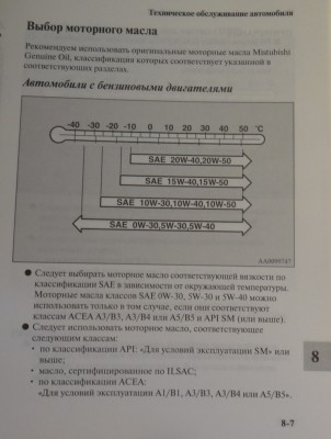

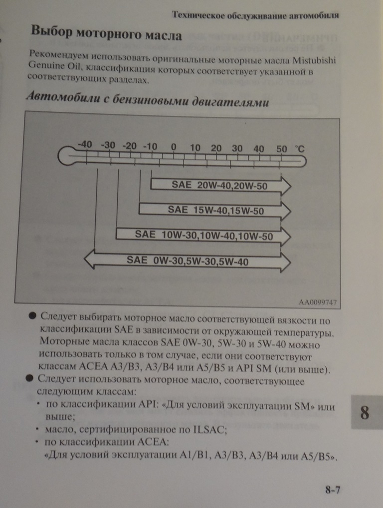

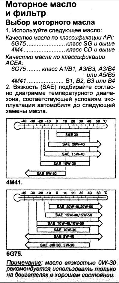

Вот рекомендация по подбору:но то что на картинке, не есть указание, это условное обозначение! Согласно рекомендации Мицу (в том же мануале) масло выбирается согласно температуре окружающей среды.
ИМХО (для 6G75 (тем более пробежного)):
По вязкости Мицувсегда рекомендует для этих моторов на зимний период SAE 5W-40 или 5W50 и 5W30. Но никак не жиже. Выбор у каждого свой, но 0W-30 жидкое слишком масло для нашего мотора, не рекомендованное производителем.
На мой взгляд лучший выбор для такого мотора: SAE 5W-40.
У меня переход на более жидкое масло (0W-30, от Мицу, черные канистры) привел к его жору. Боролся с ним так: http://www.pajero4x4.ru/bbs/phpBB2/view ... 2&start=15
Таблицу применимости масел прикрепил.
Удачи!
Удачи!

Не вводите людей в заблуждение Масло обязательно должно соответствовать классам как в примечанииvector-n писал(а):По маслам мно-о-о-го сабель наломано...
