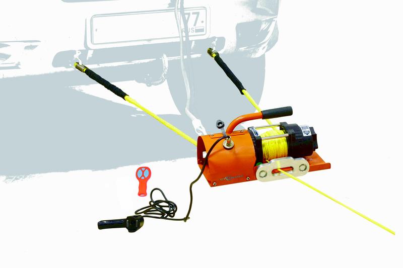

VAZ писал(а): Сейчас глянул Стократовский сайт, а там за 38900 уже и 6000lb
Я тоже глянул, и сразу вопрос! (видимо практика ручного лебежения научила :) )
Вот примерно так эта штуковина устанавливается
На Паджерах и МПС (насколько в курсе, одинаково) по морде на раме- с одной стороны (у меня спарва) нормальный буксировочный крюк диаметром 16 мм (вроде), с другой- тощий лепесток 5 мм (у меня слева), который не терпит боковых усилий (никогда за него не цеплялся ввиду жидковатости).
Если тягать прямо (как по картинке), вопросов нет.
Но, такая ситуация на пересечёнке- большая редкость. Как правило, тянешь в ту или иную сторону под углом к оси машины. Бывает, что и под большим углом, не везде удобные деревья растут.
Я бы побоялся цеплять за две проушины, если крен вправо. Тогда правый трос провиснет, а вся нагрузка прилетит жикому левому, причём работать будет на отрыв по сварке, или как минимум- загнёт.
И пока ось машины лебежение не выровняет прямо, вдоль каната, лебёдка будет работать боком, соответственно, канат будет наматываться валом, упираясь в одну из щёк барабана.
Сейчас умные головы скажут, мол, какая проблема зацепить эти лебёдочные чалки на одну сторону = на мощный крюк.
Вопросов нет! Так можно бы было сделать, если бы барабан лебёдки был отцентрован, относительно каната и клюз был бы не такой, а как у меня на ручной лебёдке, точечный и длинный, а не ввиде щели. И барабан должен быть значительно уже.
В той же конструкции, которая показана, при зацепе чалок на один крюк будет перекос. Лебёдка будет работать боком (вернее, её развернёт тяжёлой частью вниз), и канат будет укладываться на одну сторону барабана.
Это с разбега... Что вижу невооружённым глазом.

Даже не задумываясь над всем этим,цепляю и за оба и за один. Ну перевернётся вниз головой, ну х... с ней. Лебеда 6500 пока пооблем с прочностью крюков мне не создавала. Кстати на МПС2 с переди у меня с обеих сторон был диаметр 16, разница только, что с одной стороны крюк, а с другой петлевая проушина, вот на МПС3, что то не помню, как там спереди устроено, просто пока на нём жёстко не попадал. С зади да, с одной стороны рабочий крюк, с другой плоская такелажная проушина,с ней поаккуратнее надо. Однако назад по своей колее, это не наш путь, только вперёд. Ну градусов под 45 лебедился без проблем, круче что то не помню. Если уже совсем беда с этим делом, значит снимать аккум, тащить его к подходящему дереву, там же и лебеду ставить, машин цеплять за один рабочий крюк. Но до такого ещё ни разу не доходило.

dvm99 писал(а): , с другой- тощий лепесток 5 мм (
Пардон, я что- то, наверное, не понял. Но нехватка крюков / зацепок компенсируется пару электродами. Благо, там есть к чему привариться. Насколько я вижу, это и есть одна из деталей по подготовке машины.

Виноват, я немного не понял по картинке, что чалок не две, а одна, что за проушины цепляются.
Но, тем не менее, нагрузку со второго, жидкого, уха надо убирать.
И хрен редьки не слаще...
VAZ писал(а): Даже не задумываясь над всем этим, можно цеплять и за оба и за один.
За один- лебёдку развернёт.
Вот здесь на видео где-то на 8-й минуте видно, что при зацепе даже на две стороны разворачивает.
А уж если на одном крюке будет, её тем более развернёт.
И, кстати, там канат 6,5 мм... Маловато.
