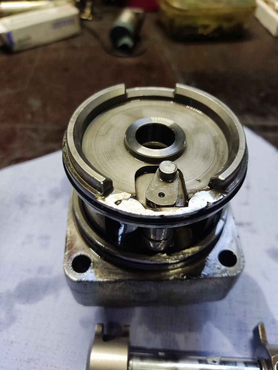

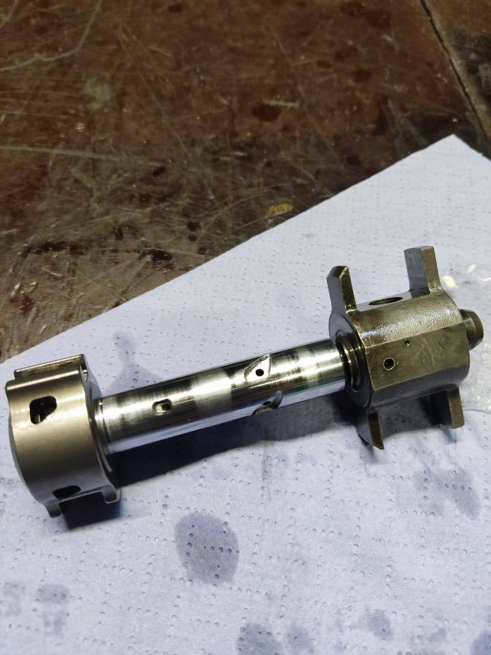

Если я правильно понимаю, про кого речь, у меня знакомый после него ТНВД показывал.
Мотор работает. Но не стабильно. И жестко.
Приехал (в Москве) с этой болью.
Подкрутили. Заменили форсунку.
Стало лучше. Но нет.
На прогретой машине при включении кондея начинался расколбас.
Сняли тнвд, а там Сварка. Плунжер восстановлен сомнительными материалами, которые за этот год протерлись.
Парни говорят, что его даже отдавать в восстановление не получится.
