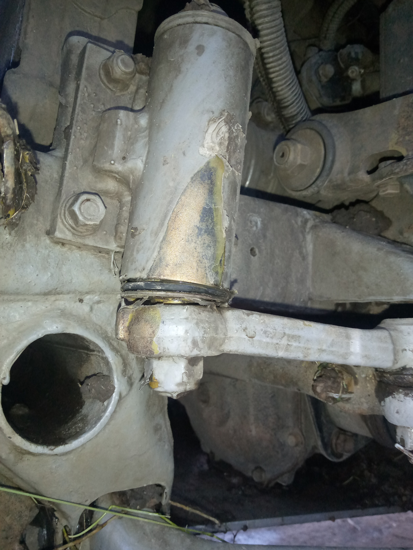

Всем привет . Умер очередной маятник 555 , цена у него, не далеко сейчас уехала от оригинала , что выбрать ? Есть не дорогой маятник СТР , но корпус у него штамповка а не литье , выглядит он хиленько , кто что ставил в последнее время ? ::-[:

SELENGER писал(а): Думаю хватит на гораздо дольше , чем китайских подделок ...
вал сырой...
при чем он мне так и не ответил ничего после фото
пока лучше редуктора от другого руля ничего нет :)

Jenek писал(а): пока лучше редуктора от другого руля ничего нет
Женя , я не готов вешать эту валыну , она как минимум очень тяжелая )))
Jenek писал(а): вал сырой...
А вообще , реально ли допустим перевести мятник 555 на подшипники , кто то занимался таким делом уже ? Это было бы просто идеально ! :*WRITE*:

так отпили лишнее :) я оставил только вал с корпусом под сошку, по другому он и не встанет, мешает радиатор. Да тяжелее маятника, но часто тяжёлый = прочный.

видел такой изврат: заместо маятника ставят рулевой редуктор и глушат в нем отверстия заливая в него жижу. ::-D:

Jenek писал(а): при чем он мне так и не ответил ничего после фото
сам не ездил, НО
Макс ФишКиллер, по совету "друзей" поставил себе редуктор вместо маятника - исплевался, и выкинул нах.
Машина перестала рулиться и невозможно сделать сход.
А все потому, что шарики пальцев сошки маятника и редуктора работают по разному.
Для меня это было откровением.
Так шта лучше маятника-оригинала ничего нет.

у фиша и видел.. ::-D:
мне сразу сказали про эту проблему, когда "знающему" фото показал.. поэтому и перешел на родной маятник, до это стоял 555 на 33 катках. Оригинал стоит уже прилично, судя по пробегу и пролету по убитым дорогал на 285 лтэшке

То что при установке второго редуктора появляется некий люфт во всей рулевой никто не спорит. Кто то решает это путем установки вместо пыльника резинового кольца из транспортерной ленты. Лично я ничего не менял. Пережевать начал когда поехал на сход развал, и он да, не смог выставить. После этого никогда на сход развале не был, нах он мне, я сам выставляю по ниточке :)
Можете дальше ржать и говорить что это изврат. Из последней поездки скажу: едет по трассе машина 110-120 , руль не ловлю, рулится отлично. Пока ездил по грунтовкам развалился передний аморт (но это другая история), домой ехал по асфальту который с колеей не хило продавленной и постоянными перепадами, так вот в поведении машины не сильно что то изменилось, кроме ударов в отбойник где нет аморта. И все это на 37 катках полностью груженым боксом на крыше и 4 человека, пусть из них и двое детей.
Про оригинал не скажу, не пробовал, другие все маятники разваливаются, по крайней мере при условии эксплуатации машины на дорогах и вне их на нестандартных колесах.
Ах да, забыл еще добавить на всякий случай, у меня верхние рычаги тюнинг и подвеска имеет больший ход, от части это равно не совсем адекватному сход развалу при ее ходах...

Jenek писал(а): едет по трассе машина 110-120, руль не ловлю, рулится отлично.
На 56-м, 37-х, с редуктором вместо маятника и переколхоженной подвеской?
Верим.
Как в деда мороза.

Jenek писал(а): я сам выставляю по ниточке
Ага, тоже верим. И пох что колесо рукой смещается, не смещая руль при этом.
Женя, ты сделал херню.
Устраивает тебя? Пользуйся, но не нужно эту херню советовать другим.
Я когда одновременно взял в руки сошку и маятник и подвигал пальцы на обоих девайсах - ужаснулся,
представив себе поведение машины при такой рулевой.
Хотя до сравнения думал что это практически одно и то же.
А вот хрена с два.
