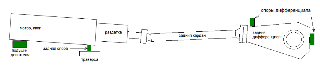

Я бы наверное для проверки, попробовал "опустить" раздатку, изменить угол работы кардана кардана.hc2hunter писал(а):Ну, как только обороты устаканятся в нужном диапазоне и тяга двигателя пойдет на ускорение авто - гул начнется снова.
В идеале можно получать его хоть каждые 2-3 секунды, когда авто движется на скорости 110-120 в диапазоне 2400-2700. Отпуская газ и поддавая.
Если на 115 нажать круиз - гул есть постоянно. Это примерно 2500-2600 оборотов. Как раз получается что машина уже преодолевает воздух и мотор дает хороший постоянный момент на задний кардан.
Вот реальный резонанс (или раздолбанный подшипник так себя ведет). Накидывается нагрузка на эту точку, и он начинает трясти как бешеный роликами. Или сам прыгает в посадочном месте.
Ну как-то так "на пальцах".

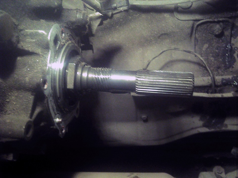

Он там по-моему вообще торчит конкретно из самой раздатки внутри хвостовика: Какую-то вот гайку вижу. здоровенную. Шо за гайка такая? На схеме нету ее нифига....
Правда, на фото раздатка от MPS, но вроде по хвосту с нашим совместимость присутствует...

Ползал сбоку, рассматривал. Вообще картина переходных соединений вдоль трансмиссии довольно "кривая". И опуская опору - она кривеет еще больше. Это явно неверное направление для лечения симптомов.
Попробую схематично отобразить (такие углы на картинке, я сделал, разумеется, для наглядности, в реале всё чуть прямее): Учитывая, что при разгоне диф выгибает назад - кривизна становится еще больше под нагрузкой, а кардан немного "вытаскивает" из раздатки по шлицам.
И кстати, рассматривая машину снизу, я еще заприметил, что задний кардан идет не ровно назад от раздатки, а немного влево.

Насчет этих люфтов. Зафиксировал машину ручником и поставил на "Р", раздатка в 4H.SNOOPER писал(а): Нужно АКПП паркинг.
Раздатка в 2Н; 4HLc; 4LLc после того как защёлкнулся паркинг, люфта быть не должно вообще.
Раздатка в 4Н, возможно провернуть задний кардан с достаточно большим усилием.
Примерно на 4-5мм можно провернуть фланец руками на входе раздатки. И примерно на 2мм около заднего дифа.

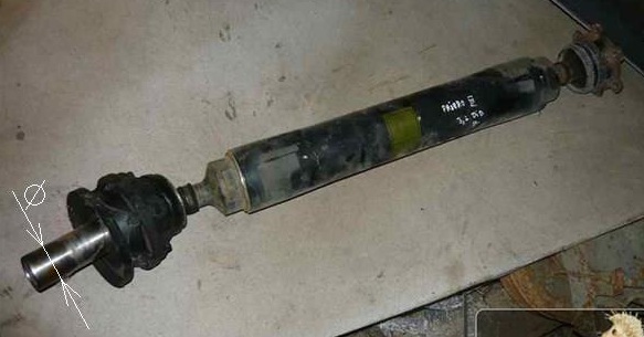

Народ, ни у кого нет возможности померять наружный диаметр хвостовика кардана?
Или может кто случайно мерял, когда снимал недавно?
Сумасшедшей точности не нужно, надо бы с точностью до миллиметра.
Спасибо!
