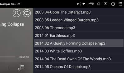

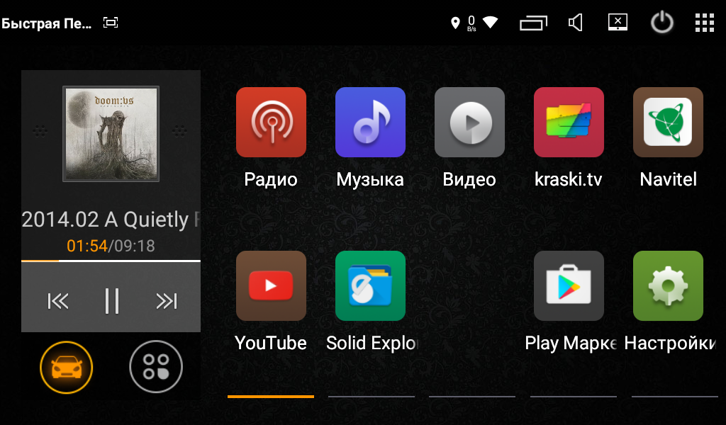

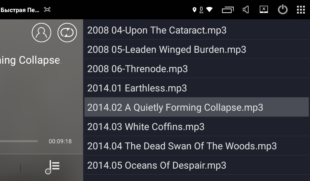

Если вдруг кто в теме - собрал свою прошивку на базе кастома Malaysk v9.7 и Андроидной базы от 21.12.2016.
Причина - альтернатива от Малайска всем хороша, но сильно уж меня достала его вездесущая назойливая погода и вычурный дизайн приложений... Погоду выкосил, приложения заменил на штатные, лишь увеличив им ширину плейлиста (чтобы лучше названия читались).
Вдруг кому пригодится: http://4pda.ru/forum/index.php?s=&showt ... p=57335710
Скриншоты

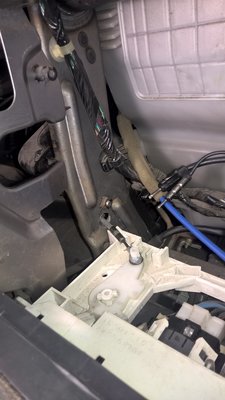

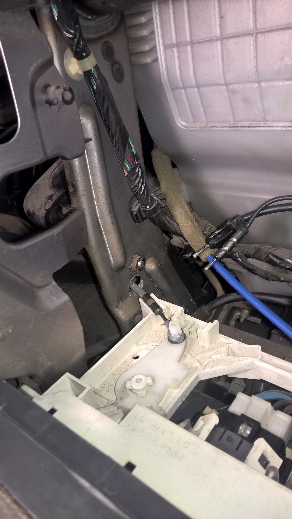

В общем, поставили 2DIN-балалайку сегодня. Фотки потом, да и проблем пока хватает - фонит и перегруз просто ппц, хотя распаивали/подключили вроде все правильно. К чему я пишу-то..
А, вспомнил.. Народ, не надо ничего дико пилить лобзиком при переносе кондея вниз, как на форуме встречается, у меня сделали так:
