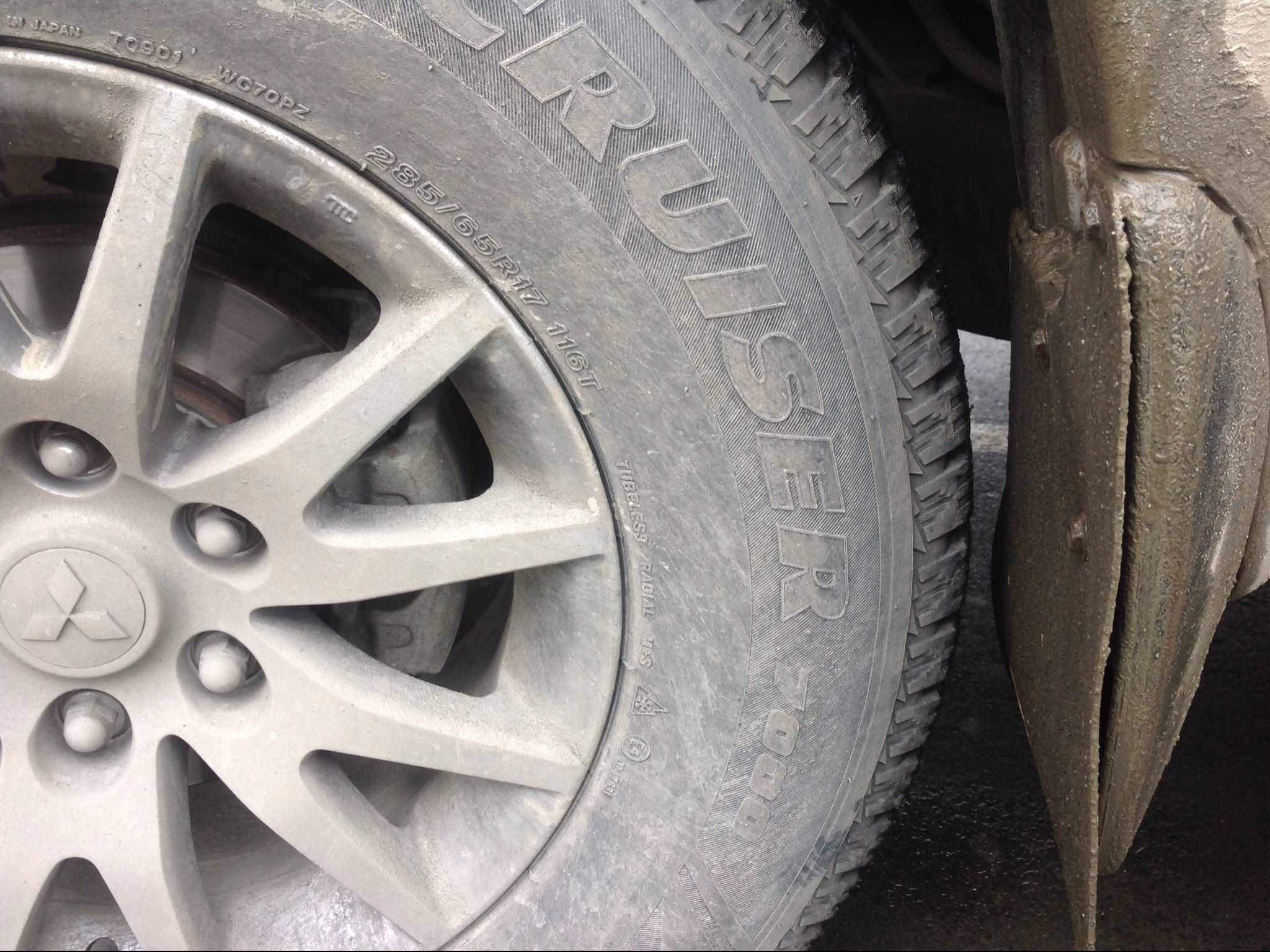

Сообщение Mark69 »
юрий юрикович писал(а):кто ни будь боролся с забрасыванием грязи от передних колес на подножки? постоянно грязные, как и мои брюки
Чем шире и длинней брызговик, тем меньше грязи, но больше вероятности их обрыва

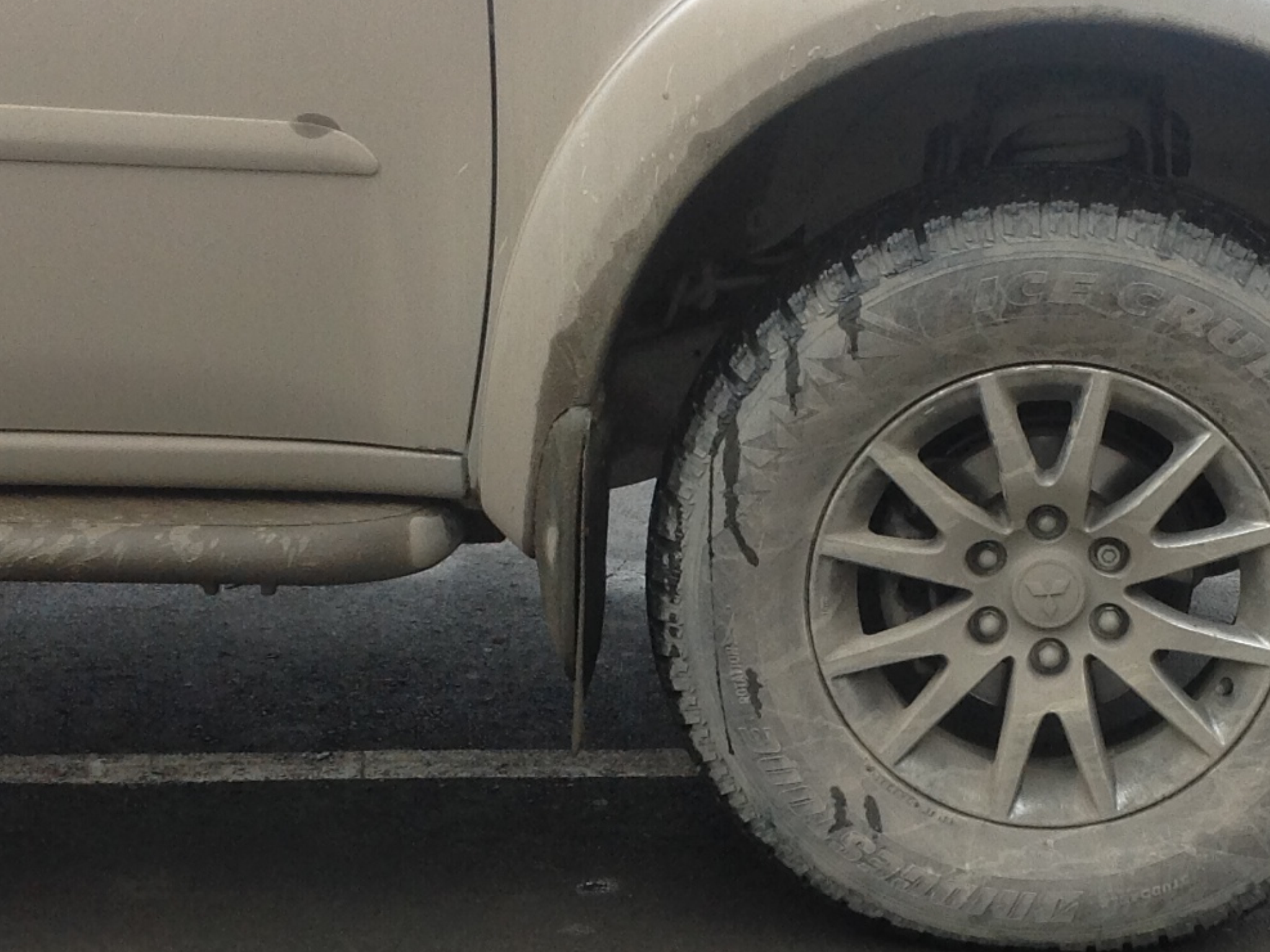

Сообщение Капитан ДИН »
Что то подножки не очень чистые, хотя и нестандартно высокие...
Стоковые подножки понятно что камнями и прочим загажены от передних колёс, но думаю что грязь не только от них.
Вот у меня когда то был 110 Хайс, скажу Вам, чистюля, в сравнении со следующим 205м. Так вот когда 205 начал свинеть, я решил понаблюдать, отчего его бока так сильно и быстро пачкаются. Специально ехал по лужам на скорости, а боковое зеркало заднего вида, загнул так, что бы наблюдать борт, и увидел, что грязевые смерчи, вырываются из под машины, перпендикулярно борту, сразу за передним колесом, и равномерно орошают бочок грязью, по всей поверхности. Затем многократно анализирую: "почему же так", пришел к выводу, что на 110 машине, непосредственно перед передней балкой, в штатной комплектации, были установлены два фартука, типа брызговиков (из того же материала), причём сами брызговики были не одинаковы, и установлены с некоторыми зазорами относительно друг друга и от колёс. Думаю эти фартуки, создавали под животиком машины, сразу за балкой, зону пониженного давления, от того грязь из под животика машины и не летела завихряясь в разные стороны. МПС конечно, в плане за нырнуть, даже в небольшую лужу, и всю её выплеснуть на себя, вне конкуренции... у микробов хоть морда всегда была чистая. Кстати заметил, что у нового Тайца ННМПС, есть маленькие брызговички и перед передними колёсами... может хоть он будет по чистоплотнее, к тому же и свес у него больше.

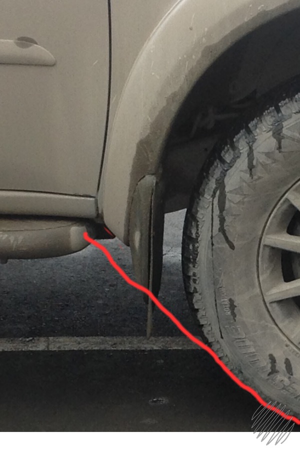

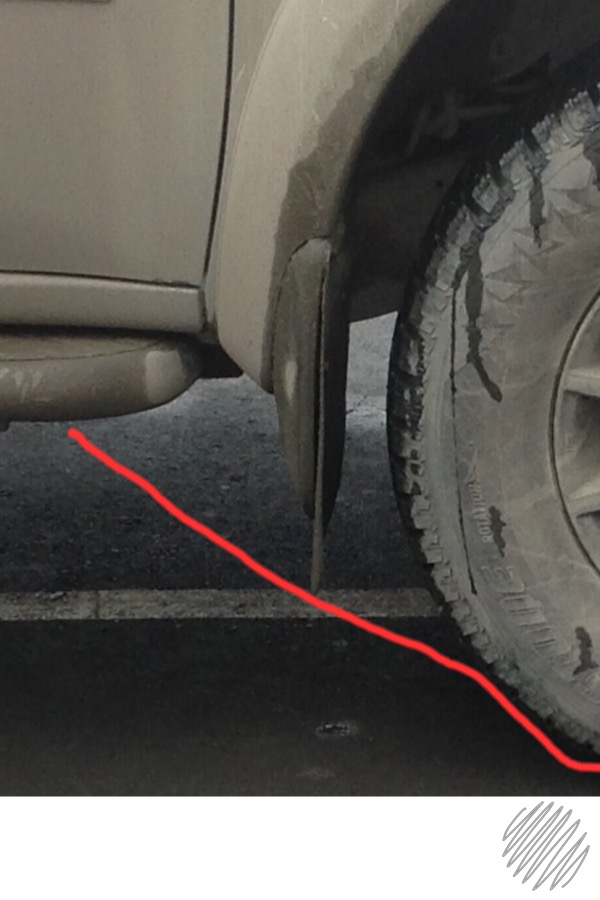

Сообщение Mark69 »
Вы же не сказали, КАК помогли Вам дополнительные брызговики, насколько эффективно. и насколько они выступают за габарит прямо поставленного колеса. а сказали в общем то известное. хочется найти компромисс между эстетикой и практичностью. понятно, что можно экспериментировать самому, но тогда зачем форум?
От мелкодисперсной грязи, что летит из арки колеса помощь посредственная.
Летящию грязь из под колеса задерживают. Длинна и ширина выбор индивидуален, размер резины, ЕТ диска, лифт подвески.
На фотке у меня порог силовой, штатный расположен ниже, да и штатный брызговик книзу заужается
Возьми рейку, линейку, проведи линию от колеса через брызговик

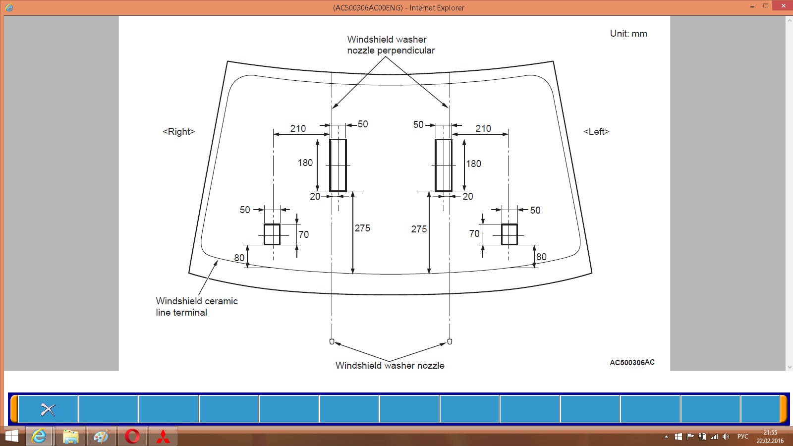

Сообщение mysell »
юрий юрикович писал(а):со струей. нужно при регулировке учитывать, что струю будет отклонять встречным воздухом. поэтому на месте "пристреливаем" ее чуть не в верхнюю рамку стекла. а потом уже на ходу при разных скоростях проверяем и, останавливаясь, корректируем. у меня раньше воткнута была булавка в обшивке дверцы специально для этого
Спасибо. Может у кого есть схема, где рсположены точки на лобовом куда именно бьют струйки? Думаю, схемка заводской настройки пригодилась бы не только мне

Сообщение mysell »
Спасибо!
