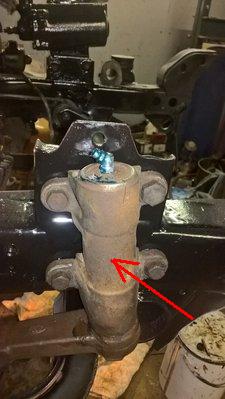

zeeez,

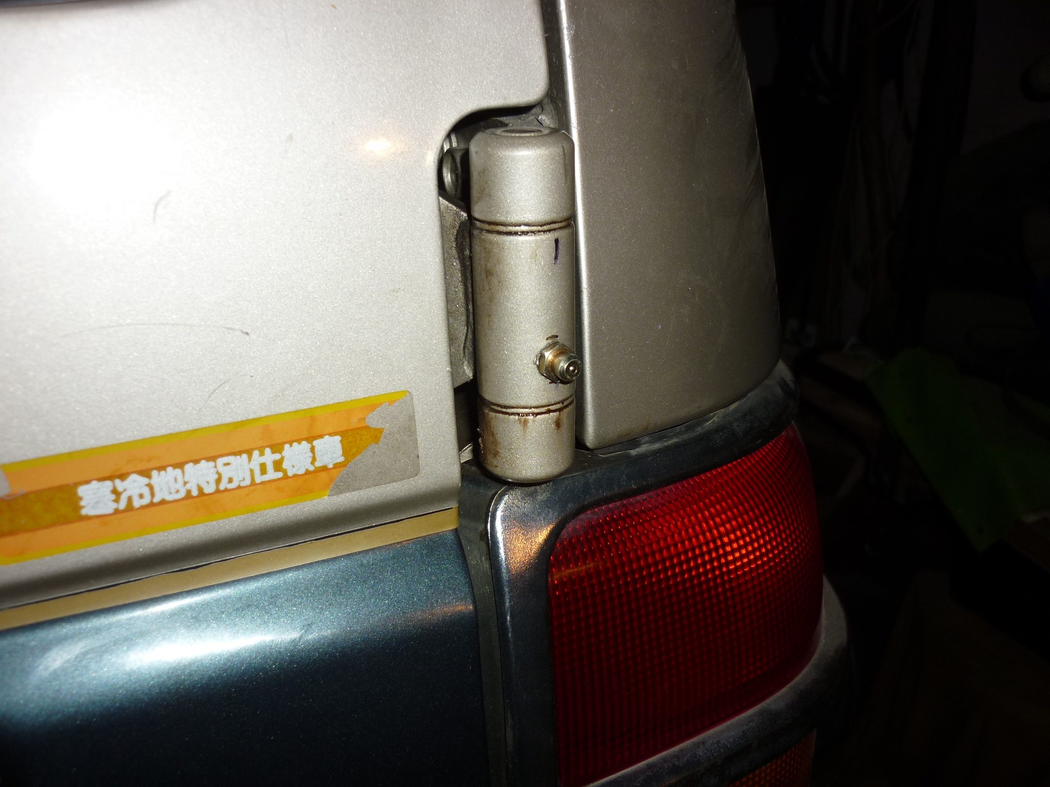

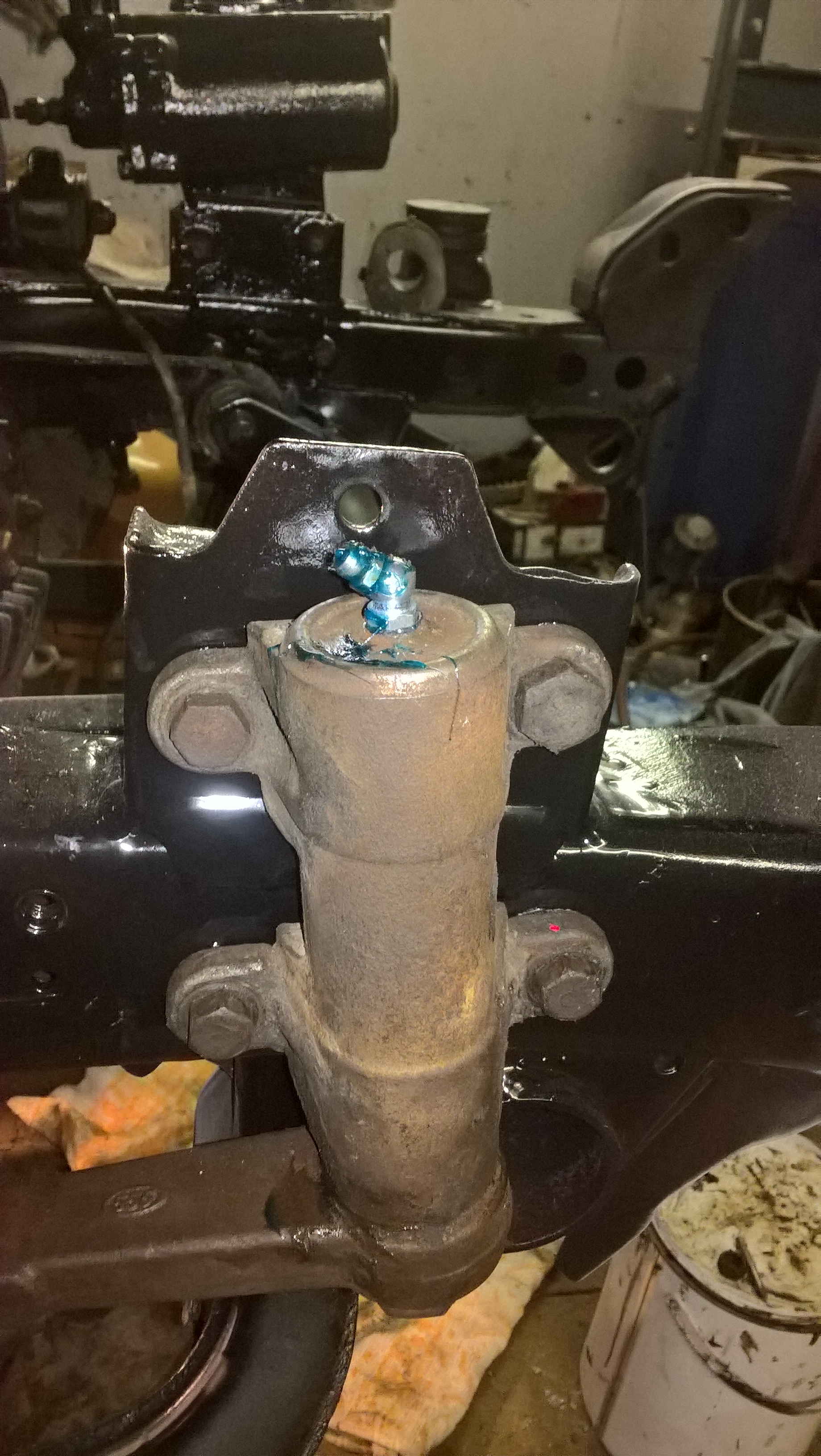

решил тебе похвастать, что вчера у себя сделал и тебе рекомендую. Идея не моя, украл у Смайлика.
За всё про всё вместе со шприцеванием- полчаса работы...
Тавотницы самые мелкие какие-то ВАЗ-овские... Резьба на М8.
Сначала тонким сверлом (2-2.5) засверливался до оси, потом рассверливал на 7 и резал резьбу (буквально 3 витка). С верхней петлёй нарезать- прооблем нет, а вот на нижней простым метчико-держателем не размахнуться. У меня есть самодельная приспособа для таких случаев, но в принципе можно трубку под метчик подобрать и соорудить вороток. Сообразишь...
Когда шприцевал, ох и каки от туда вылезло через штатные дырки :%):
Кстати, есть ещё одно место, куда имеет смысл врезать тавотницу, - в корпус маятника на рулевке... Тогда он будет жит вечно! Я на стаорй машине родной разбитый маятник протачивал, менял втулки, врезал маслёнку. Сейчас лежит в запасе...
И тебе очень рекомендую врезать, пока всё доступно, без периодической смазки они часто умирают...

у меня на маятниковом (555) была пробка ,заменил на маслёнку

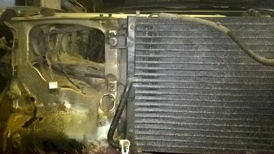

mitjaich писал(а):

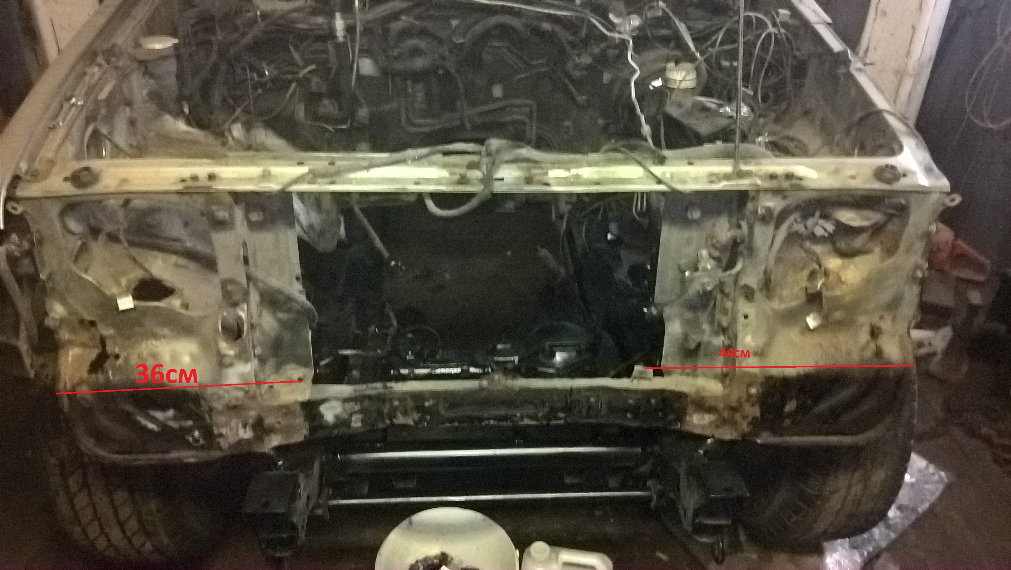

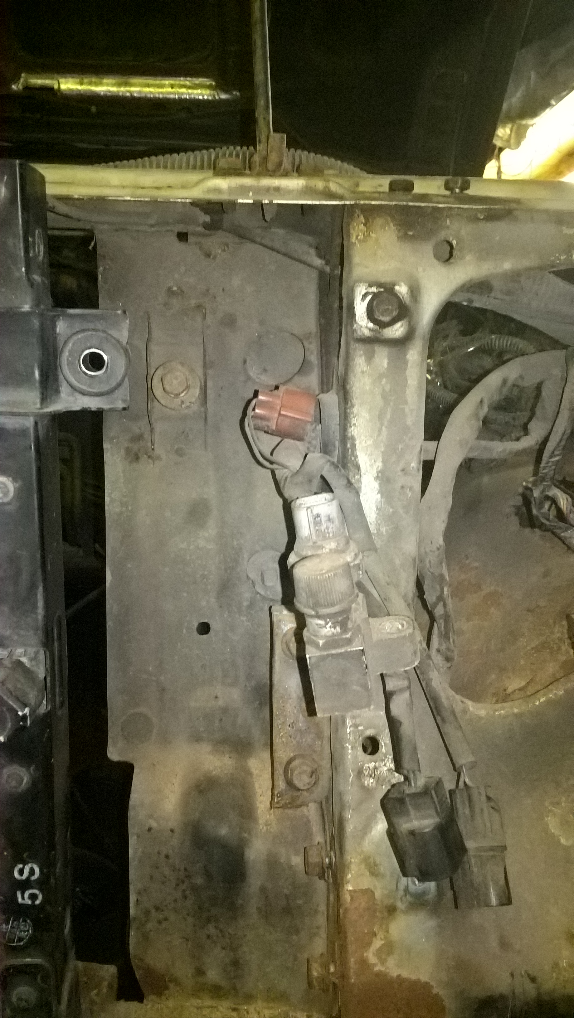

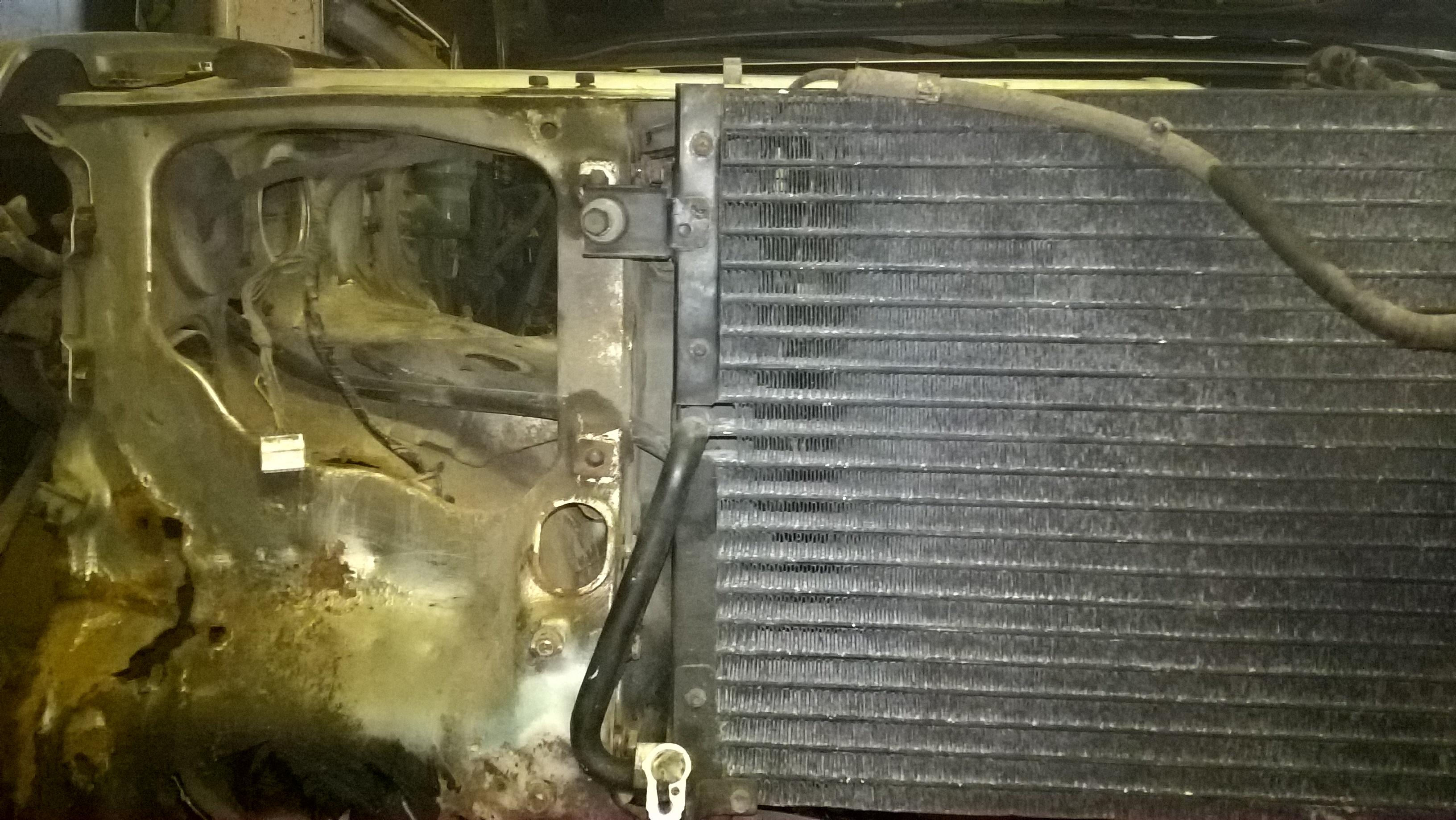

zeeez писал(а): Но как обычно все хорошо не бывает. В процессе установки выяснилось, что телевизоры пруль и левый руль немного разные...
прульный кузов упиоается в рулевой редуктор намкой радиатора!!!!
Пришлось вырезать кусок железяки. Вместе с этим вырезался нижний упор радиатора кондея. Радиатор .Пока непримерял, заморочусь позднее...
:*MEGA_SHOK*: умеешь ты людей порадовать :*THANK*: ::-D: ....тот-то мне не подошел прульный радиатор кондея ,как-то он не влазил :;D:
а я пока токо всё отпескоструил окрасил и собрал ходовку. приступаю к кузову :*WALL*: а вообще поеду на недельку в деревню всё притамило это лего для взрослых дядей , особенно чистка и окраска и вообще гараж :*VICTORY*:
да друг умеешь ты жару к сексу добавить! телевизора у леруля и пруля как я понял зеркальные! и если вырезать под рулевую то с радиатором кондея чё-то придумывать придется
на фото прульный радиатор нижними кронштейнами стоит на лерульном телеке
мои извращения

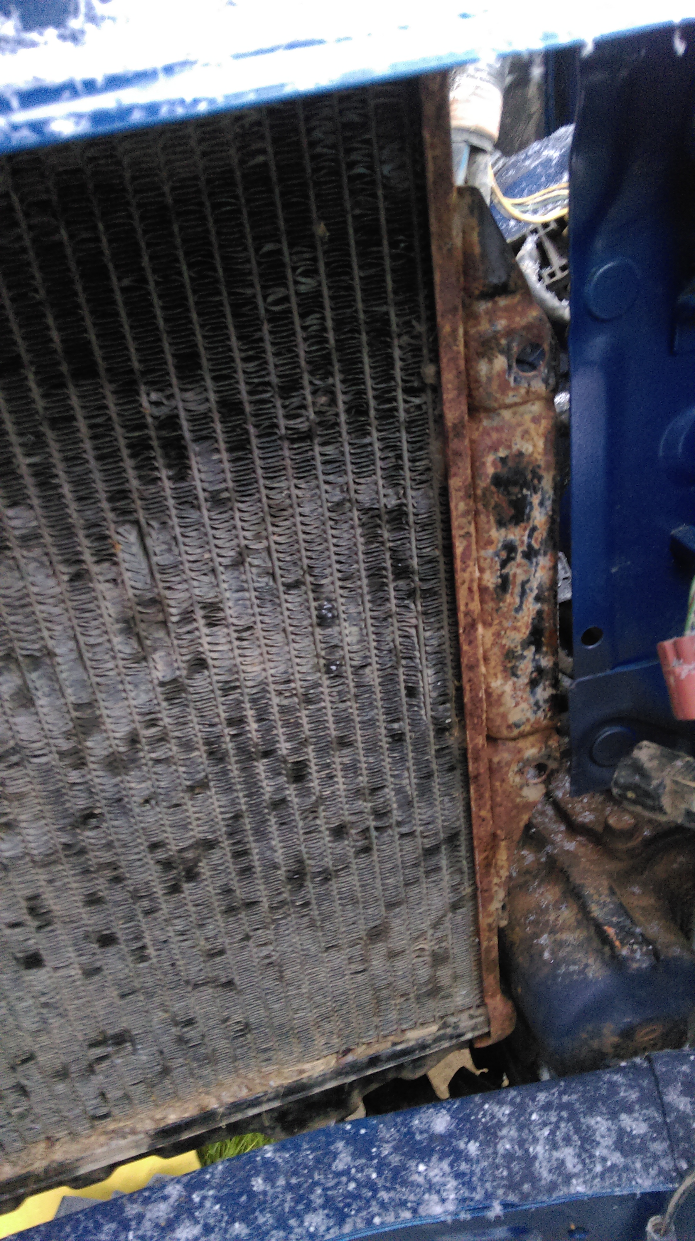

получил я прульный телевизор! так получаеться что и основной радиатор смещаеться и упираеться в рулевое ::-(:

mitjaich писал(а):получил я прульный телевизор! так получаеться что и основной радиатор смещаеться и упираеться в рулевое ::-(:
Как так? :%):
Если кузова с одним номером, не должно так быть!

а посмотри внимательно у zeeez на фотку , я забыл сфотать, там мешает рулевая машинка, и леруля и пруля телевизоры зеркальные! смещение радиаторов 4см

mitjaich писал(а):и кудайто он сам zeeez подевался, ни пишет ни чего, как там у него дела с машинкой ::-[:
Да тута я. Пока с машиной ничего не делал. Строю загончик для нее на зиму... двухэтажный))) Да и работы куча навалилась.
Т.е еще и с основным радиатором придется колхозить? неприятная новость, но где наша не пропадала...? Наша везде пропадала!
ЗЫ Может ети три железки которые на телевизоре зеркальные отсверлить и повесить старые леворукие? Вроде не много работы... Жотя кронштейны лоя переноса радиатора кажись проще будет замострячить.
В выходные с радиатором туда залезу покумекаю. У меня два радиатора прульный и леворульный, может у них тоже отличия имеются...

Хм, интересно, а это только на 45-м кузове такая петрушка с телевизором?
Надо будет на своих обоих машинах померить (V43)... Но сейчас глянул, по каталогу на жапанкатс, действительно у эелементов телека разные номера.
mitjaich писал(а):у меня на маятниковом (555) была пробка ,заменил на маслёнку
Эх! Неправильно ты Дядя Фёдор бутерброд съел. :)
Маслёнку надо было вот сюда ставить.
На двух маятниках уже так сделал :*THUMBS UP*:

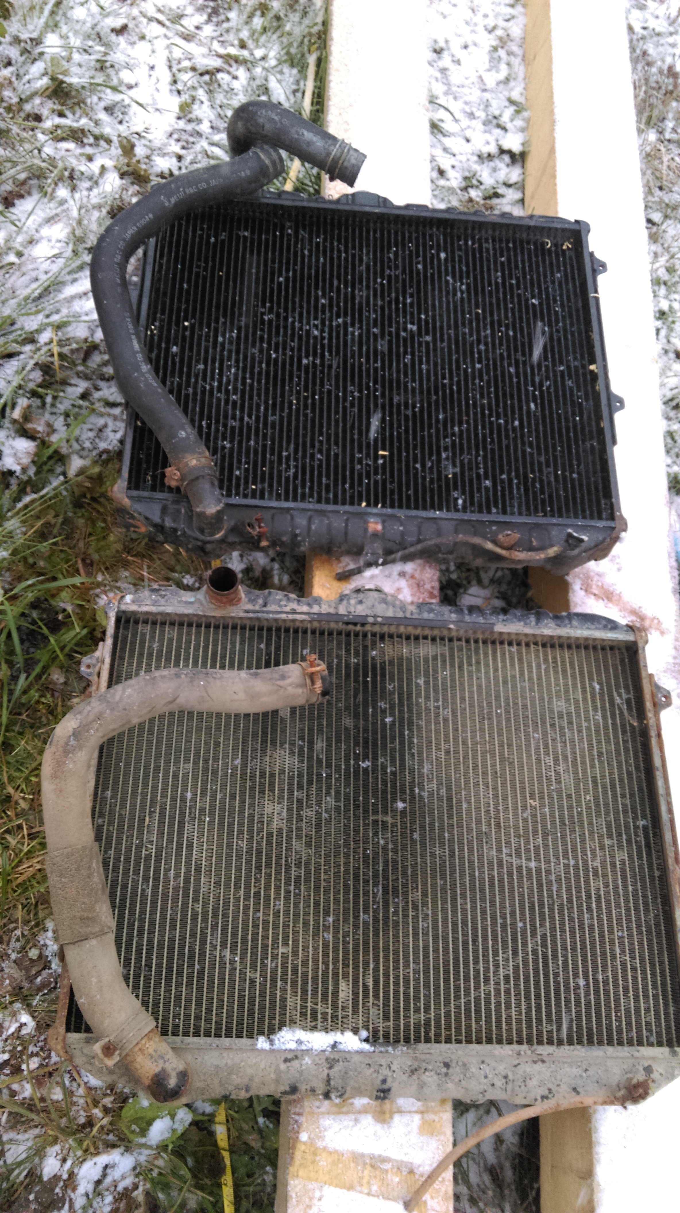

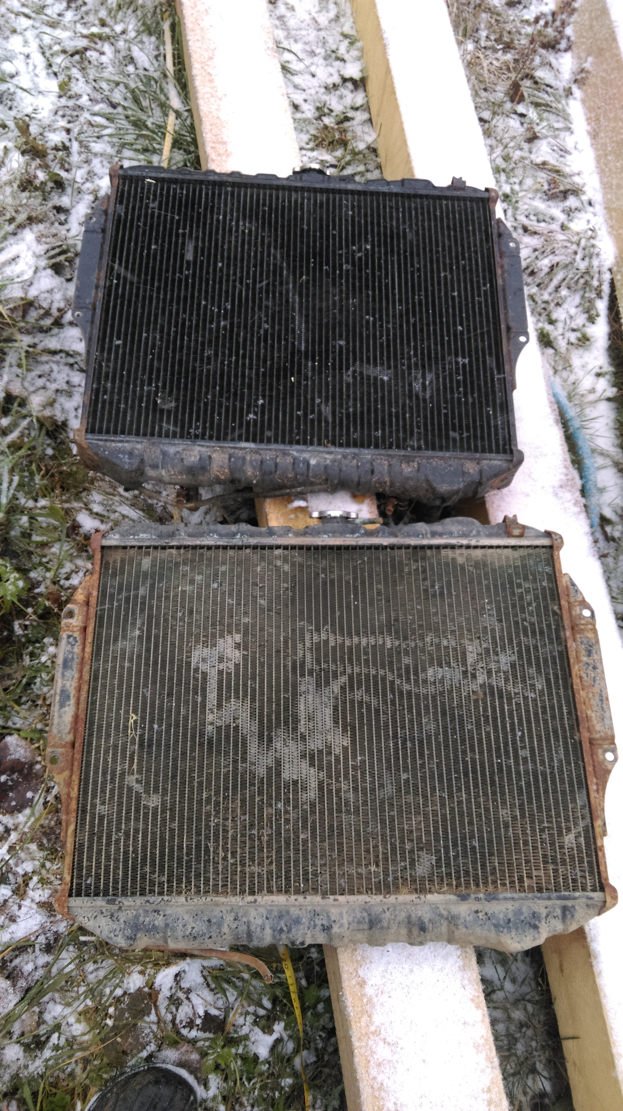

zeeez писал(а):. У меня два радиатора прульный и леворульный, может у них тоже отличия имеются...
Может!
Сейчас с оказией глянул каталог. По крайтей мере на моём кузове радиаторы идут с разными номерами! Отличаются только последней цифрой, в ситуация общем-то почти такая же как с элементами телевизора...
там пробка была и на её место замечательно ввинтилась маслёнка и продавилось легко аж с низу поперло!
а радиаторы возможно и одинаковые, тода патрубки может с другим изгибом и дифузор другой смещённый на 4 см :*DONT_KNOW*:

Итак про основной радиатор: прульный и леворульный радиаторы идентичны по размерам и креплениям.
На фото ржавый- 6г72/24 (3л) мкпп,
не ржавый 6g74 (3.5л) акпп.
Для тех, кто не в курсе АКППшный радиатор в нижнем бачке имеет секцию для охлаждения автоматного масла и соответственно вход и выход.
Как и предположили, радиатор а прульный кузов ( телевизор), кторый стоит на леворульной раме не встает на место. Ему мешает рулевой редуктор. См фото.
Для того, чтобы радиатор встал на место его нудно подвинуть вправо на 50 мм примерно.
Я планирую сделать две пластинв правую и левую с 4мя отверстиями. Точные размеры скажу позже, т.к. надо будет еще совместить все это с дтффузором и карлсоном.

смещение ровно 47мм я уже промерил , а вот мне ещё и с радиатором кондея играться, есть прульный радиатор кондея и на прульный телек он встаёт ка там и был , на лерульный телек нет ::-(:

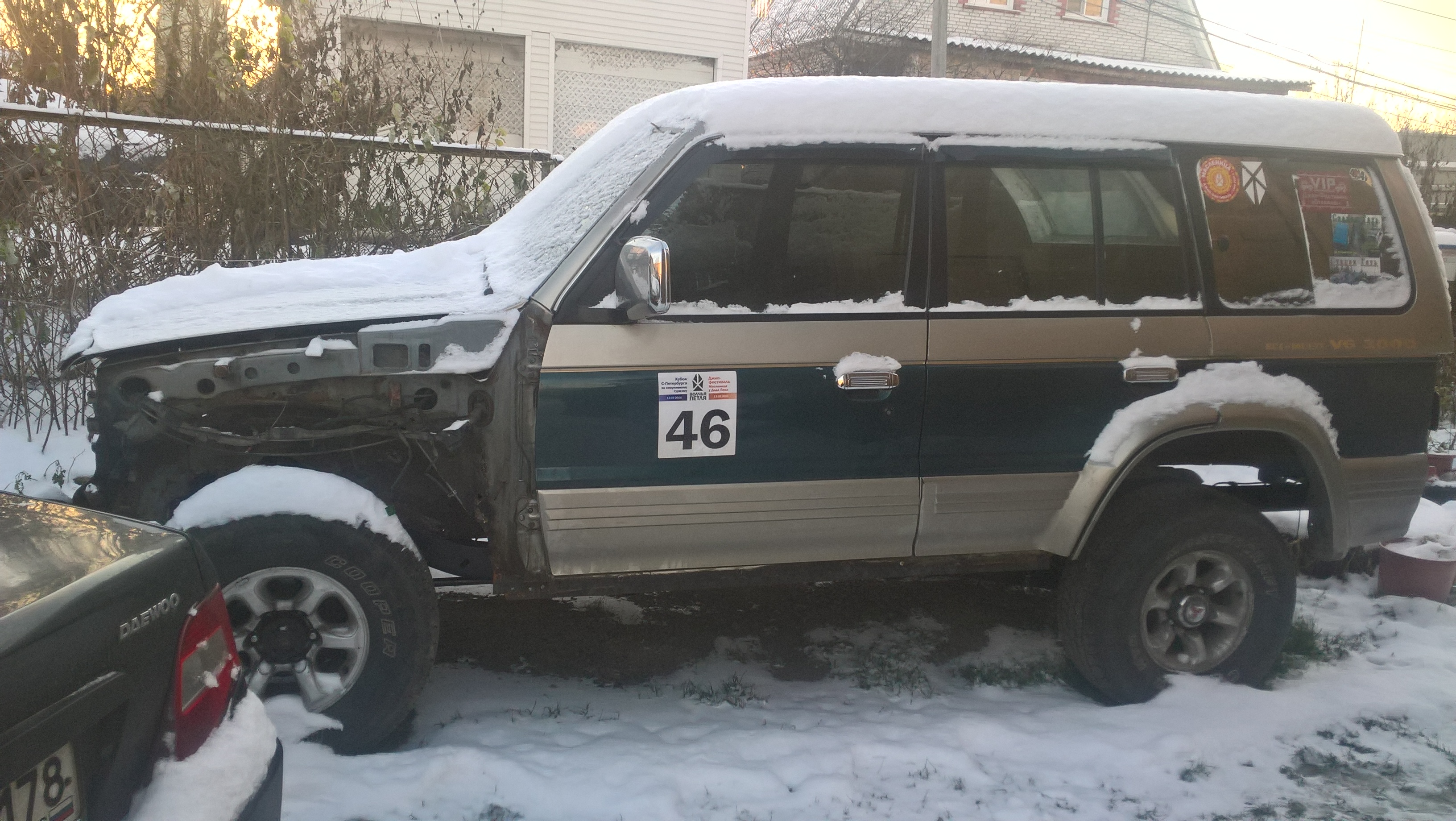

Снег только подгоняет. Помню большой снег год назад и недоделанный а/м на улице...

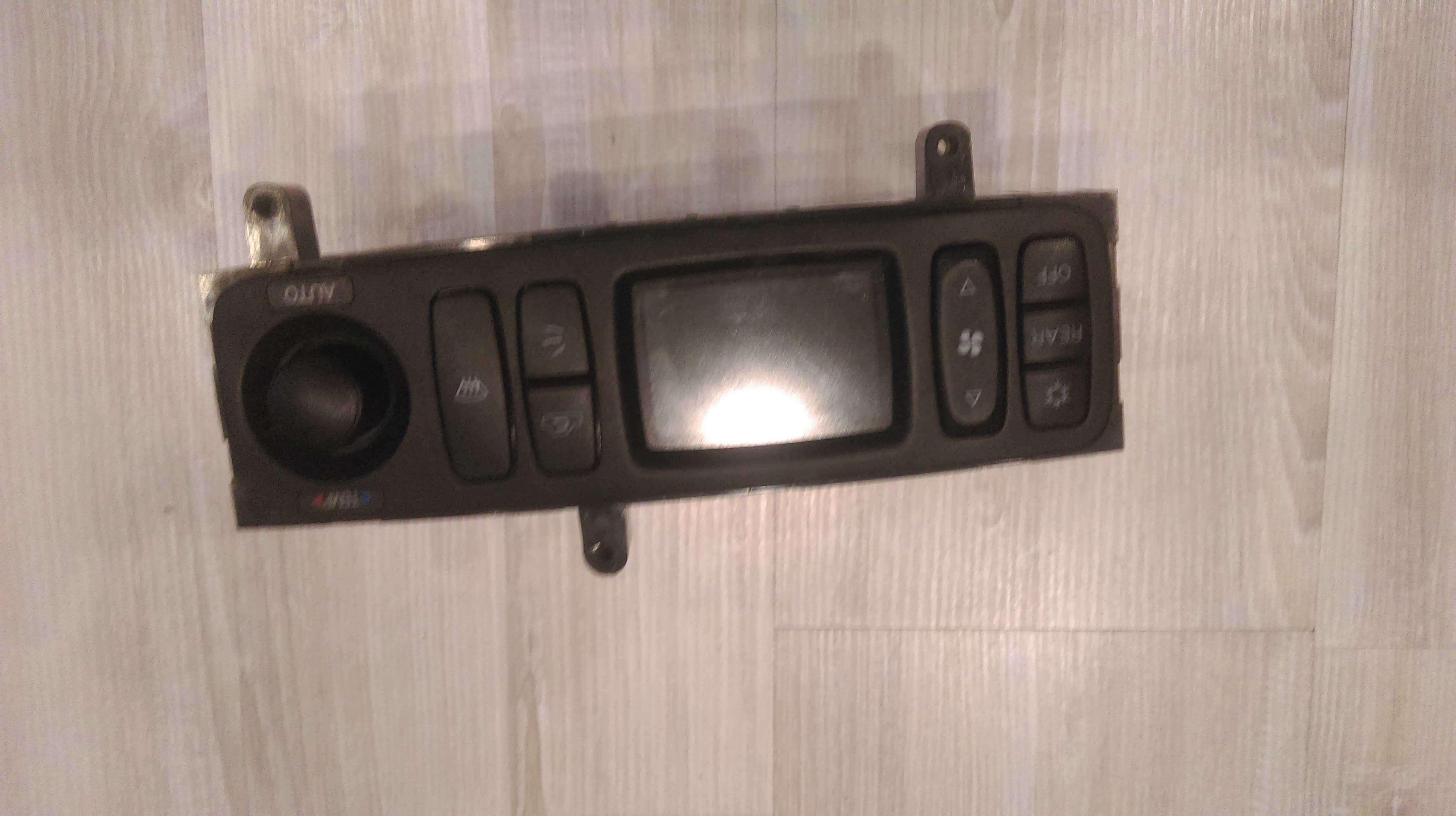

Меня снег почему-то не подогнал. Все больше и больше хочется заморозить стройку. Но сейчас не об этом...
Закончил я вчера с проводкой от климат-контроля, про который писал несколькими страницами раньше . Все работает, все шевелится, все крутится... Блок климата оставил нового образца с крутилкой.
