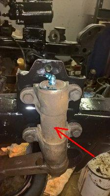

решил тебе похвастать, что вчера у себя сделал и тебе рекомендую. Идея не моя, украл у Смайлика.
За всё про всё вместе со шприцеванием- полчаса работы...
Тавотницы самые мелкие какие-то ВАЗ-овские... Резьба на М8.
Сначала тонким сверлом (2-2.5) засверливался до оси, потом рассверливал на 7 и резал резьбу (буквально 3 витка). С верхней петлёй нарезать- прооблем нет, а вот на нижней простым метчико-держателем не размахнуться. У меня есть самодельная приспособа для таких случаев, но в принципе можно трубку под метчик подобрать и соорудить вороток. Сообразишь...
Когда шприцевал, ох и каки от туда вылезло через штатные дырки :%):
Кстати, есть ещё одно место, куда имеет смысл врезать тавотницу, - в корпус маятника на рулевке... Тогда он будет жит вечно! Я на стаорй машине родной разбитый маятник протачивал, менял втулки, врезал маслёнку. Сейчас лежит в запасе...
И тебе очень рекомендую врезать, пока всё доступно, без периодической смазки они часто умирают...

mitjaich писал(а):у меня на маятниковом (555) была пробка ,заменил на маслёнку
Эх! Неправильно ты Дядя Фёдор бутерброд съел. :)
Маслёнку надо было вот сюда ставить.
На двух маятниках уже так сделал :*THUMBS UP*:
там пробка была и на её место замечательно ввинтилась маслёнка и продавилось легко аж с низу поперло!
