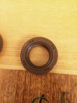

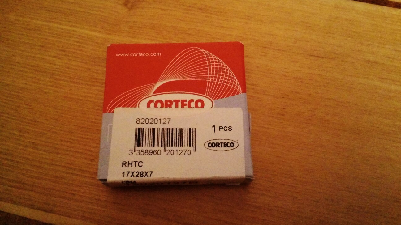

Тут столкнулся с сальниками. Оригиналы - пресловутый контрафакт, в упаковке лежат Nok. Заказал новые от Corteco из фторкаучука, внутри лежали также Nok. Проморозил в морозилке вместе с простыми, задубели так же - но при нажатии быстро принимали первоначальное положение, простые сальники как нажал - так и оставались. Сальники балансирных валов и передний коленвала.SmoAG писал(а): Не спорю что есть позиции, что без вариантов только оригинал, но по расходникам, давно уже не страдаю иллюзиями и беру не оригинал, по фильтрам это нитто, по ремням гейт, по сальникам нок, давно правда не приходилось их менять, эти позиции не уступают оригиналу и стоят так же, а то и дороже.

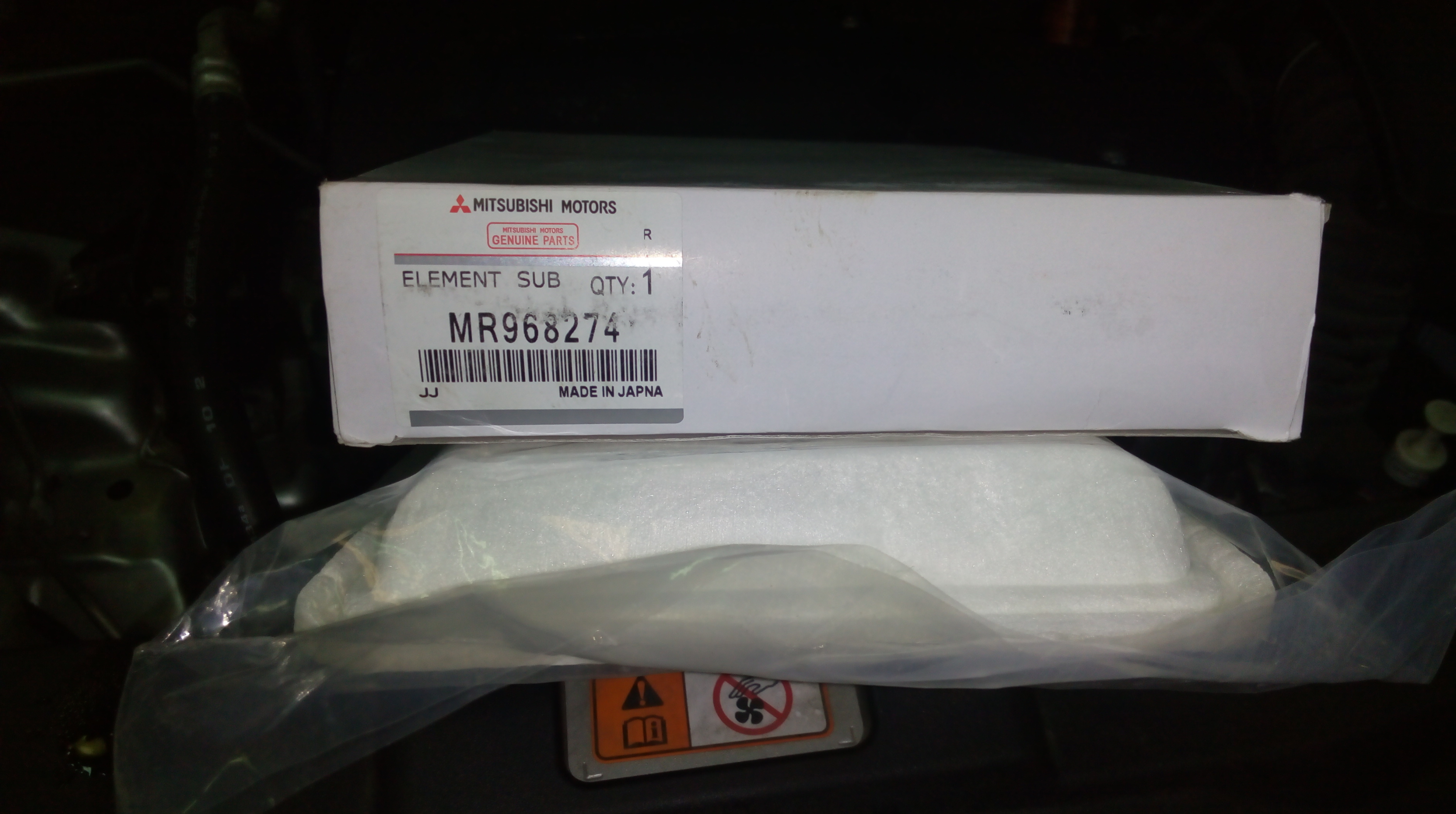

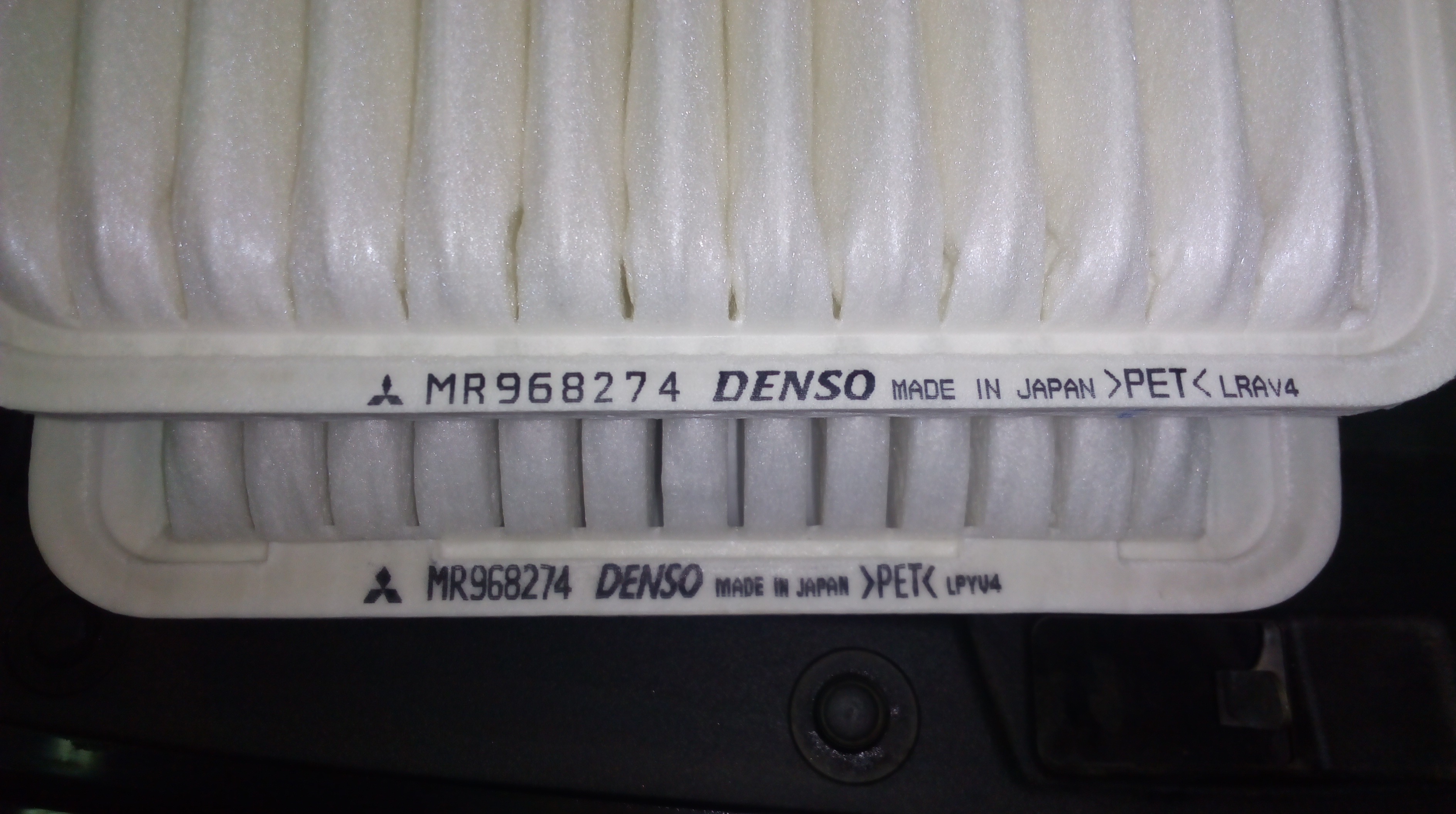

Хотел промыть ЕГР в эти выхи.
Заказал прокладки в Автодоке.
Крайние норм. А та что посредине опять тайская. Тока в этот раз красную надпись они чем-то закрасили. Вот и все решение вопроса. В данном случае это не так важно она железная. И я ее все равно поставлю. Но это канечно пиз..ц простите.

Re: ВНИМАНИЕ ВЛАДЕЛЬЦЕВ НМПС и Л200!!! (и не только)
Не хочу тебя расстраивать, но вот крайние как раз вообще шмурдяк полнейший, а вот тайская ориганал, и если учесть что она железная, то она как раз и походит, а вот то что ты назвал "норм" в лучшем случае голимый китай((((IZVNE писал(а):Хотел промыть ЕГР в эти выхи.

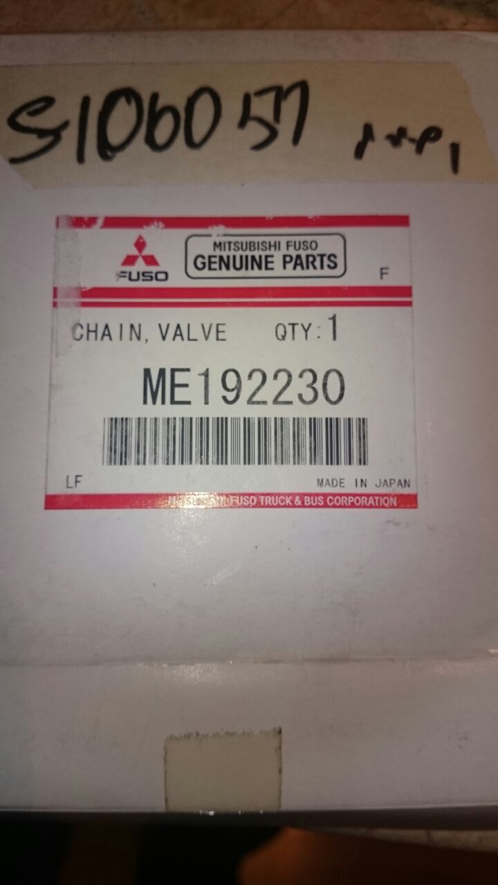

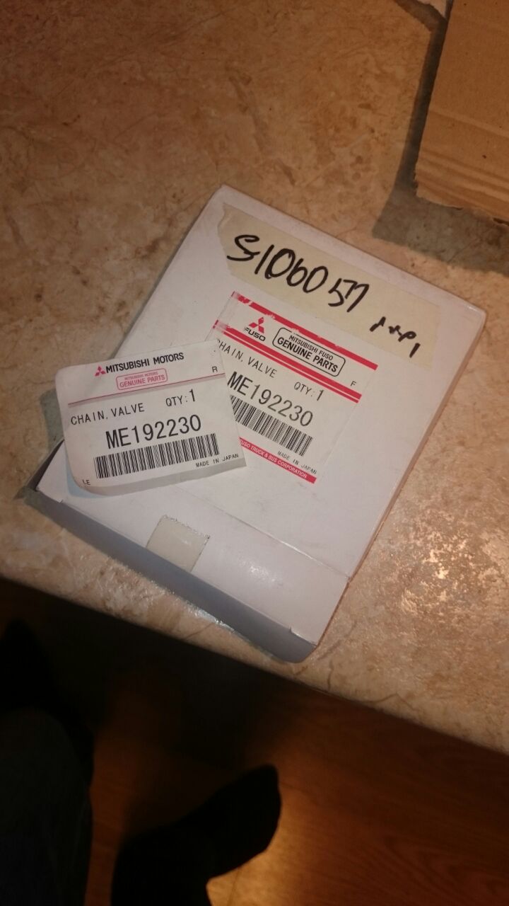

Всем добрый день. Заказал цепь ГРМ для 4м41, и на упаковке две наклейки вот думаю не левак ли это.

Погугли это номер на картинки и посмотри, не нравится что наклейка матовая, обычно серая полоска блестит.
