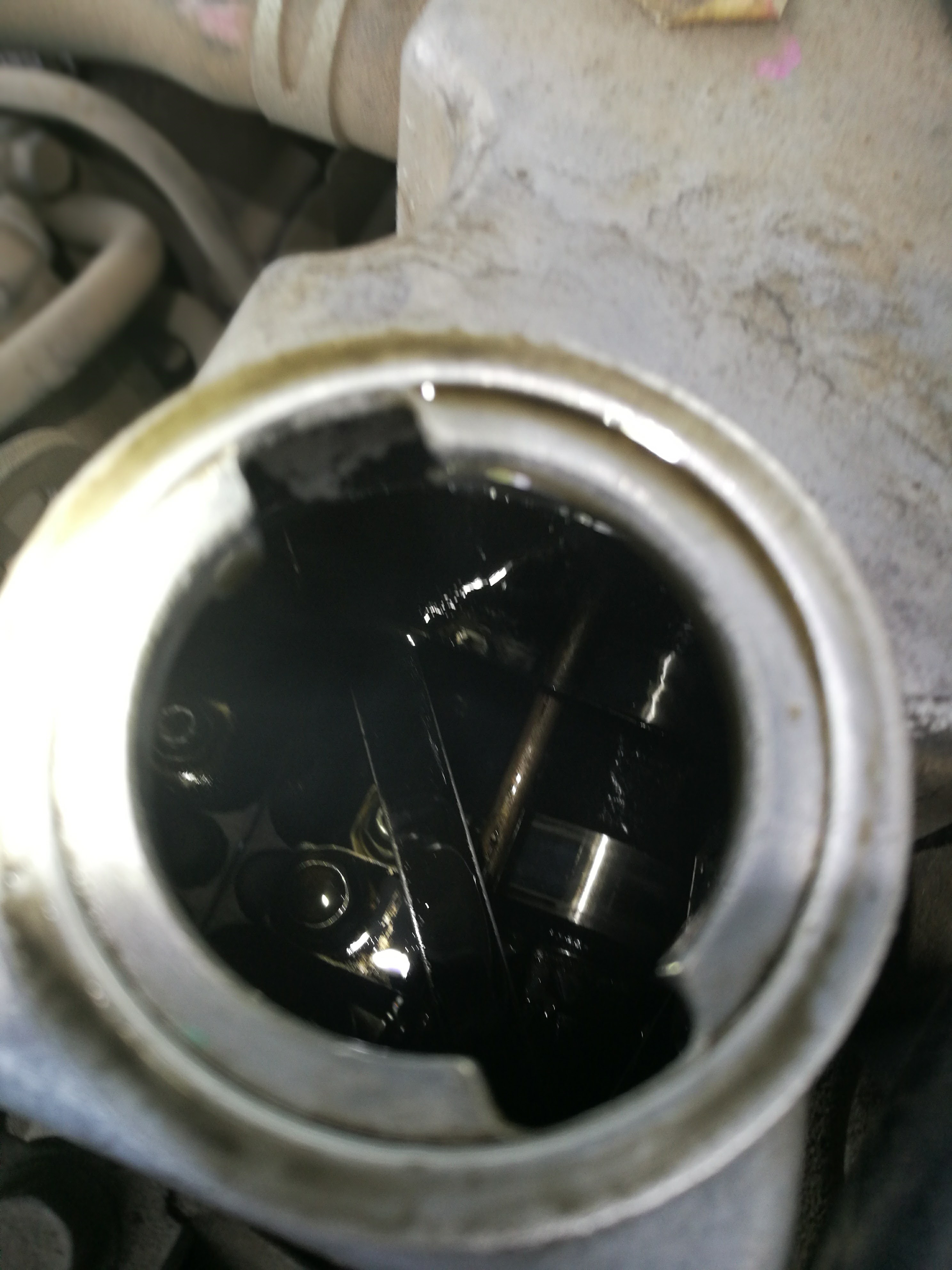

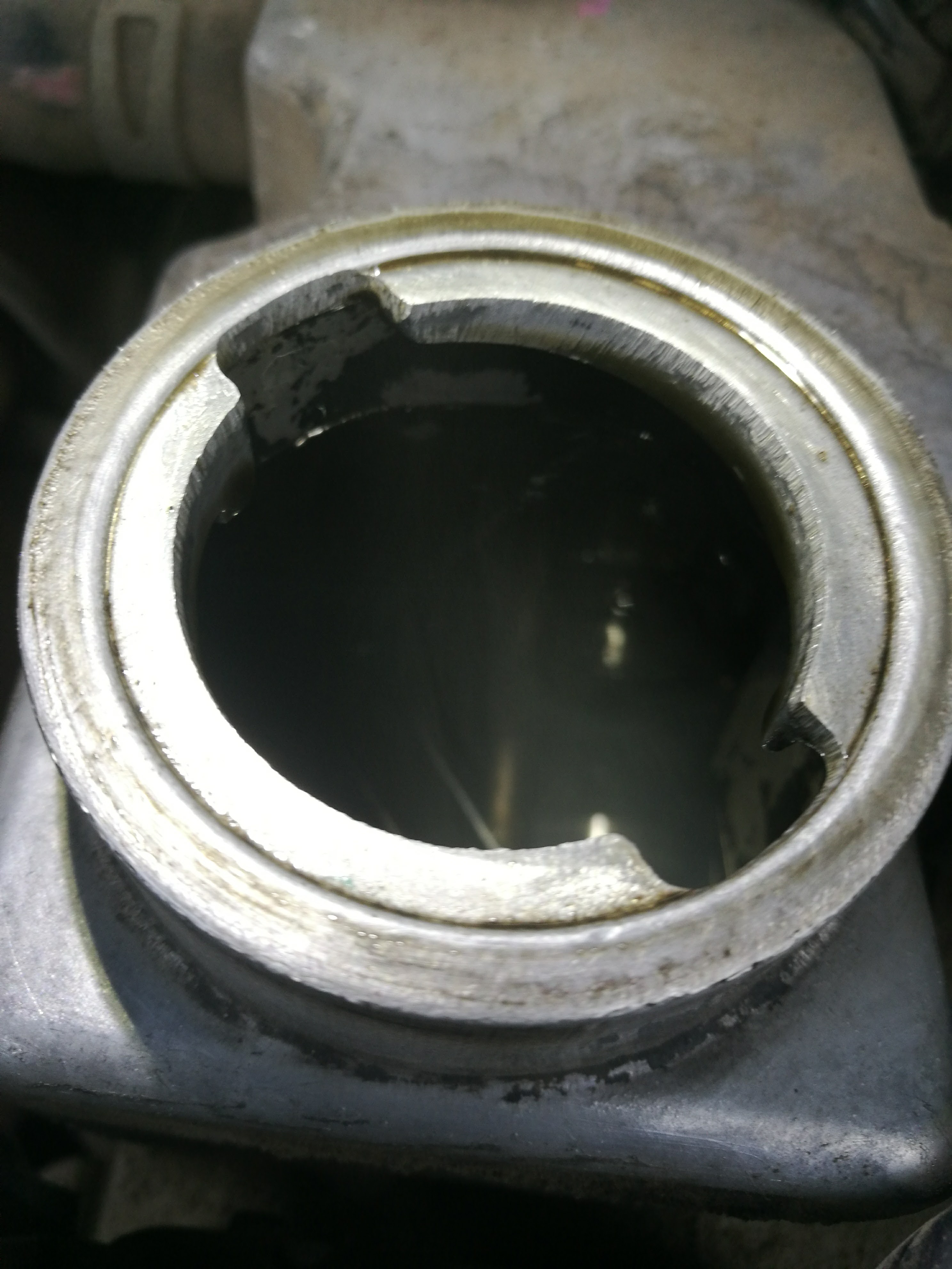

Не все так радужно у меня. Прожитые года, увы, не вернуть. Честь нужно беречь смолоду, а двигатель - с самой покупки.К.Резник писал(а): Ведь грузовые дизеля на одной заливке масле уже больше 100 000 км ходят, и ресурс у больше миллиона км...
Хотя, уверен, у Эдуарда тоже будет не меньше
Все таки я 135 000 км проехал с черным маслом. От этого факта никуда не деться. Отложения в двигателе есть, я пока не знаю что с этим делать. Я никогда не промывал двигатель. Боюсь, что все отложения, которые смоет промывкой, пойдут туда, куда не следует.
Завидую тебе, К.Резник, белой завистью, . У тебя не такой большой пробег как у меня.
Но лучше поздно чем никогда.
Новое масло постепенно надеюсь смоет всё то, что накопилось за 6 лет эксплуатации. Я всегда менял масло через 7500 км. Этого было, судя по всему, было явно недостаточно.
Маслозаливная горловина довольно черная. Пальцем провести - и голый чистый металл. Видно паров нового масла, при работе двигателя, не хватает чтобы смыть всю эту грязь.
Короче, видео. Сделал вчера, приехал с работы через весь город, по пробкам. Жара +30. По приезду, надел перчатки и сделал видео. Мой телефон позволяет управлять им даже в перчатках
Белый пар - это масло парит. Жарко.
Ну и сами фото, как смог, так и подлез.

Не, у меня после промывки промывочным маслом масло (маслянноеСвят писал(а):У меня рас была ситуация.....Hidemon писал(а):Я сегодня заменил масло,-люди добрые не дадут соврать... За ворота выехал = контрольная проверка уровня. Цвет масла = радикально -черный.
Машина сток. Проимел я по неопытности резинку фильтра- старый открутил-резинка осталась на корпусе(блоке)- новый закрутил. Масло залил- завёл. Ручьём.
Ок. Моем пол.....тачку.....находим косяк....получаем звездюлей......меняем фильтр и масло. 2й раз!!! Заводим-уровень- мммля, чёрное))))
После этого случая- вопрос-А Вы ТОЧНО масло меняли? Отвечаю- если вторая замена будет прозрачная- я плачу.
Однако ниразу не платил)))) кроме попытавшихся))))
Ой кто-то ща угарит, после фоток Выше
А вообще- саляра не вредная, уууу....не знаете как бенз портачит)))) Сажа на еуро5- ВЫ что..... а тут у нас типа евродисконт))) сам ржу
НАААА-ПИИИК крах масляной империи![]()
Кстати (щас будет много критики), промывочные масла в основном Лукойл. Пару раз брал Люксойл, когда Лукойла небыло

Не, ну на горячую у меня очень похожая картина со щупомNapic писал(а):Не все так радужно у меня. Прожитые года, увы, не вернуть. Честь нужно беречь смолоду, а двигатель - с самой покупки.К.Резник писал(а): Ведь грузовые дизеля на одной заливке масле уже больше 100 000 км ходят, и ресурс у больше миллиона км...
А по двигателю, сделаем анализ отработки в лабе и там все тебе про износ (если он есть конечно) будет ясно

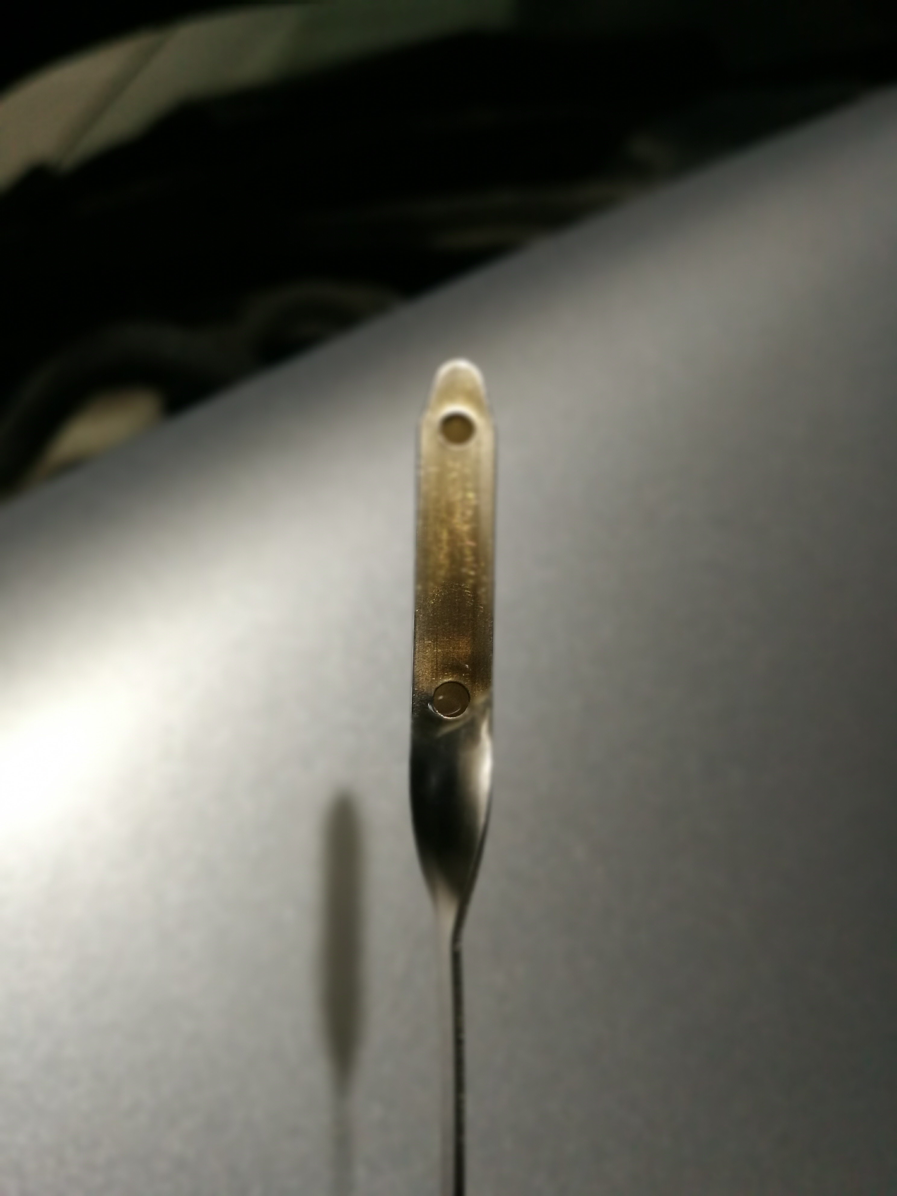

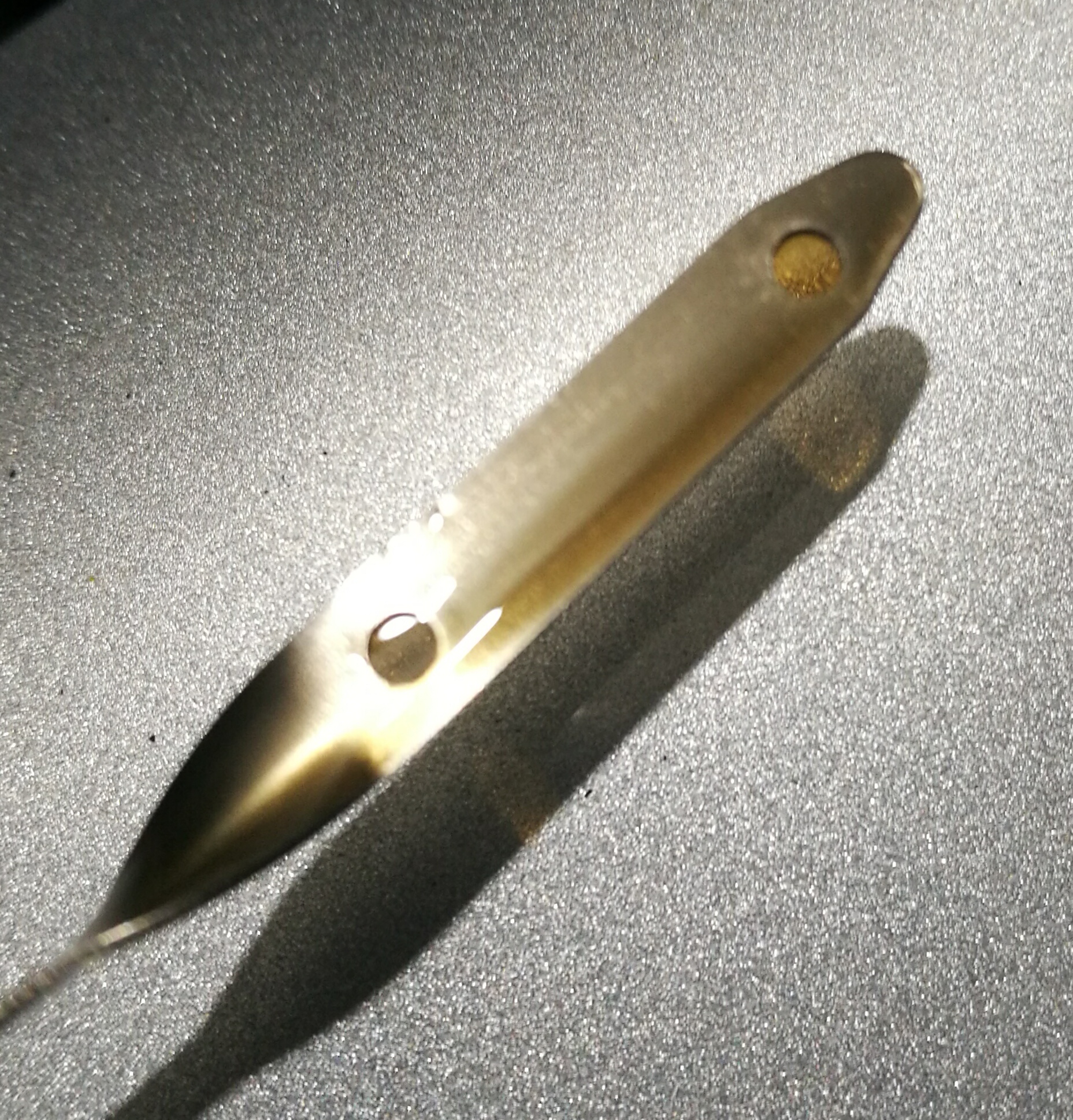

Ок. А фотки на даче, у меня были на холодном, остывшем двигателе. Так что у меня не важно, горячая она или холодная....К.Резник писал(а): Не, ну на горячую у меня очень похожая картина со щупом, темнее конечно, но очень похоже.

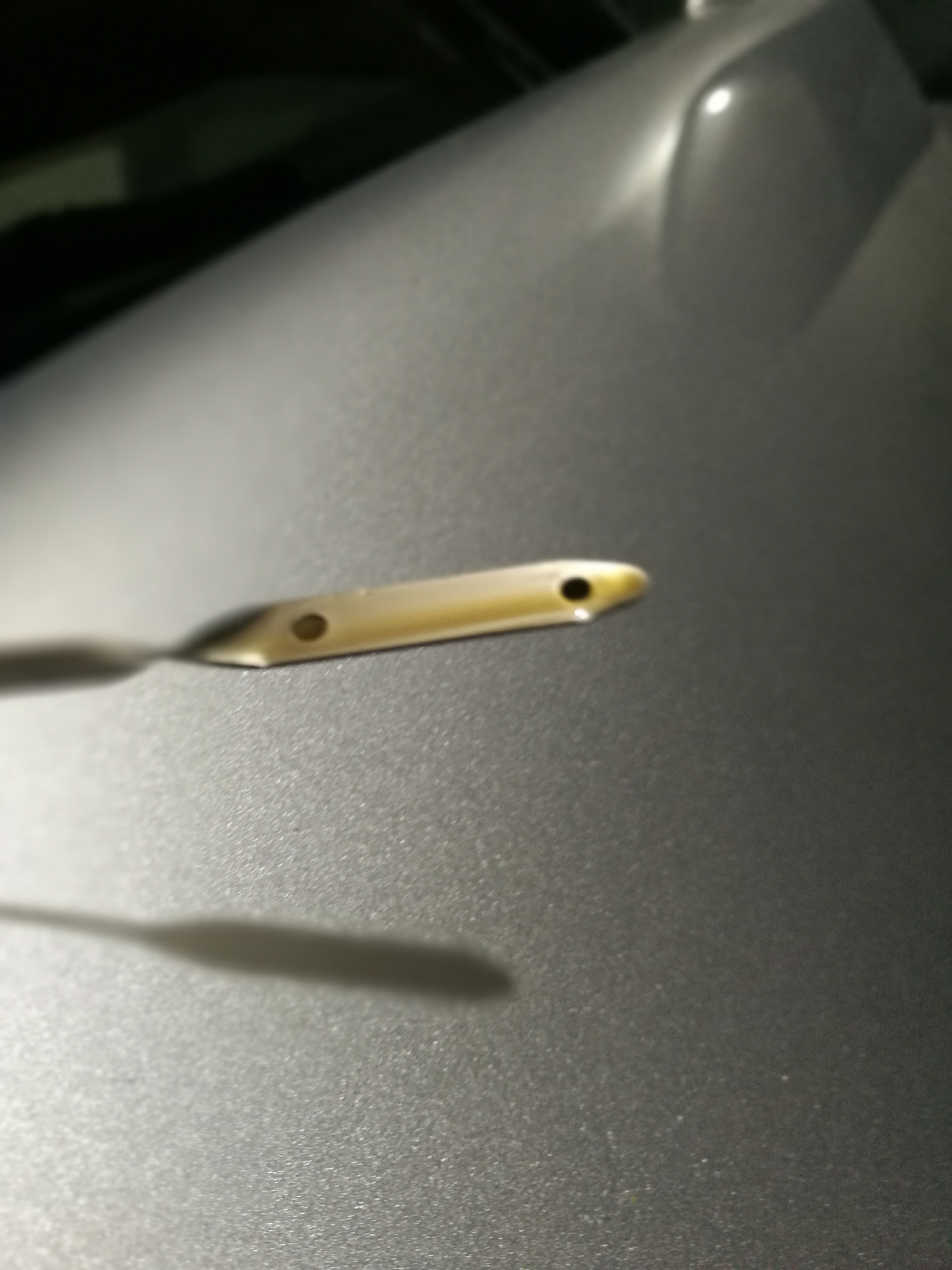

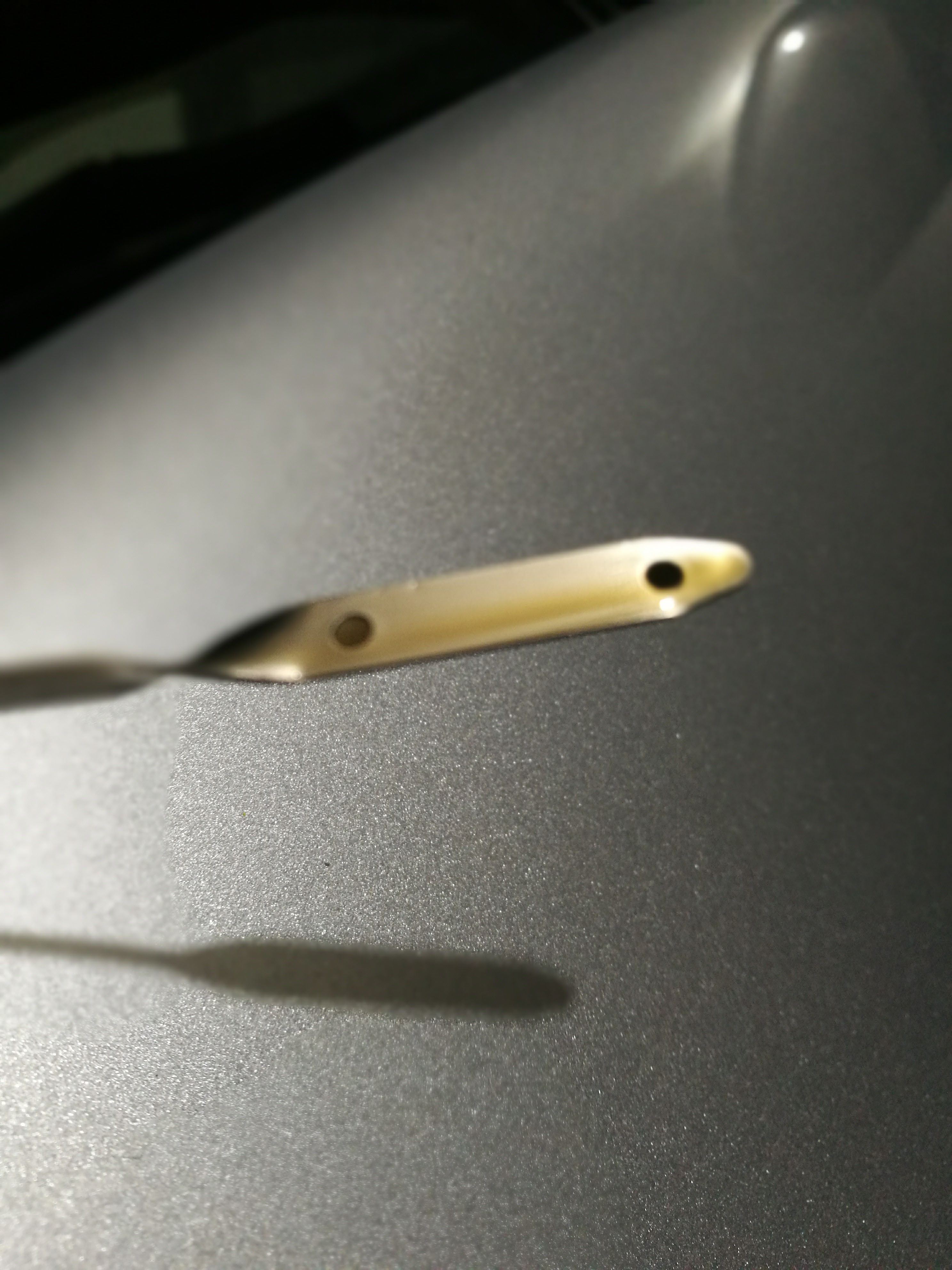

Пробег 4000 км. Действительно хорошее масло, нужно братьleone писал(а):По мне так масло- дрянь))
Отправлено с моего C6602 через Tapatalk
Масло стало понемногу, по сравнению с предыдущими фото, темнеть. Это наверное хорошо...

Скорее всего я сменю это масло при пробеге в 160 тыс. (сейчас 159) так как это вроде будет "большое" ТО.
Бутылочку отработки для истории я припасу на всякий случай...
Но так охота покатать это масло до 15 тыс!

Кст! В ракурсе под заливной пробкой у меня выглядит не грязнее (было хуже только один раз, когда Лукойл залил), а на щупе всегда радикально-черное.Napic писал(а):Не все так радужно у меня. Прожитые года, увы, не вернуть. Честь нужно беречь смолоду, а двигатель - с самой покупки.К.Резник писал(а): Ведь грузовые дизеля на одной заливке масле уже больше 100 000 км ходят, и ресурс у больше миллиона км...
Короче, видео. Сделал вчера, приехал с работы через весь город, по пробкам. Жара +30. По приезду, надел перчатки и сделал видео. Мой телефон позволяет управлять им даже в перчатках![]()
Ну и сами фото, как смог, так и подлез.Только пожалуйста, не говорите, что масло дрянь. А то меня "клинанет" и на этой теме тоже.
.... Может, у меня масло с более хорошими моющими характеристиками?

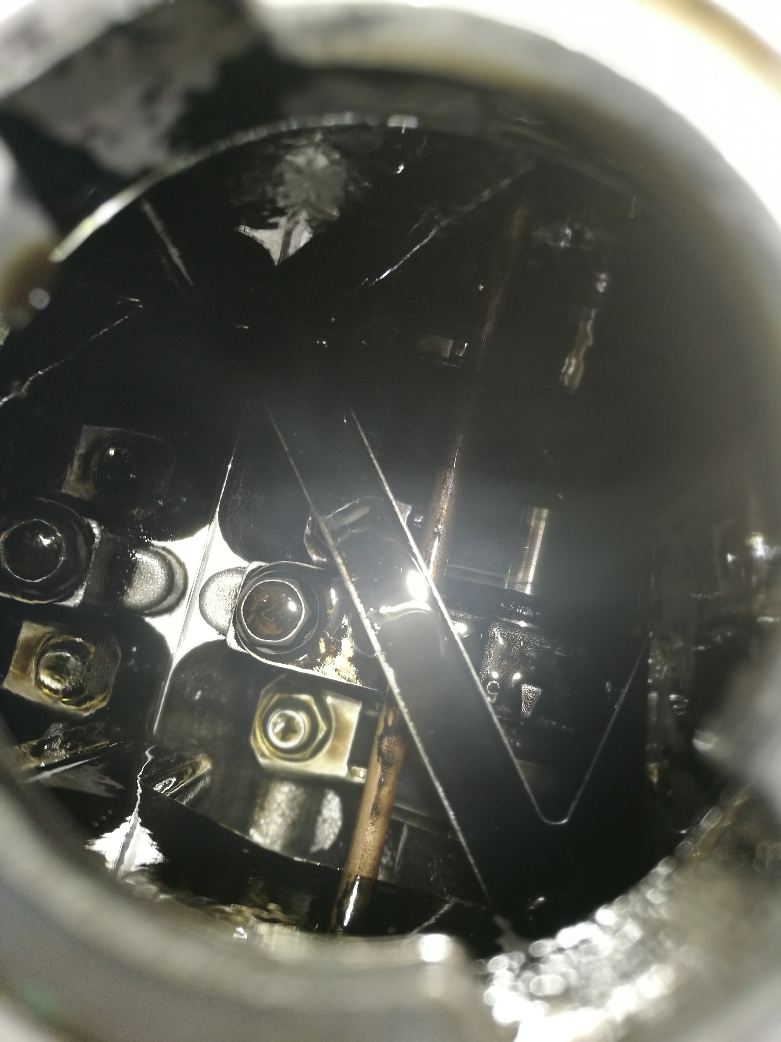

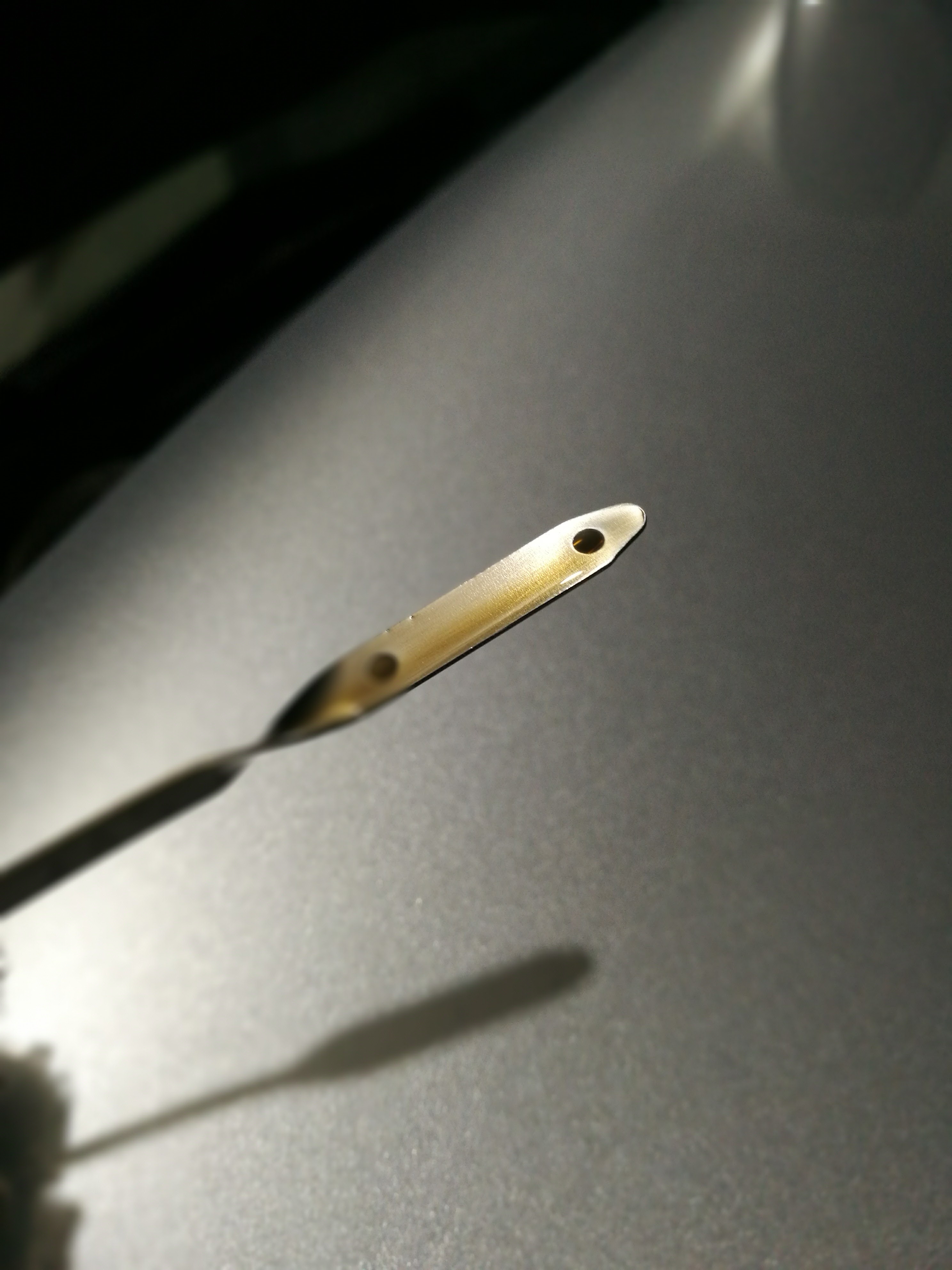

Не, ну можно и не менять, масло хорошее, цвет без комментариевNapic писал(а):На ойл-клубе есть мой анализ отработки этого же масла при пробеге 7500 км. Черное как смоль!К.Резник писал(а): Делая уступку своему занудству, я бы отобрал пробу отработки на пробеге, равном предыдущей замене масла.
Хотя анализа предыдущей отработки не было, с чем сравнивать....
Я сдам на анализ отработку после 4000 км.
Торкон намерил что-то вроде 5% сажи. Говорит что это очень много. Но при этом он отметил что самого износа было довольно мало.
Именно этот анализ и послужил причиной того, что я сократил интервал до 5000 км.
По идее, мне делать тесты на этих пробегах (7500 и меньше) как то нет смысла.![]()
У меня наверное всегда была и есть психологическая отметка в 10 000 км, на которую и нужно ориентироваться и к которой я собственно всегда и стремился.
Сам маслянный фильтр меняется при 10 000 км пробега. С чего бы масло не менять на этой же отметке?!
Поэтому, думаю, что я выберу все таки 10000 пробега и сделаю лабораторный тест.
Могу еще кому-нибудь, дополнительно отправить в другую лабораторию для подстраховки.
Масло всегда одно. Valvoline syn power 5w30. Всегда без промывки. В этом стабильность.
Но с другой стороны 7500 тоже отличная цифра. Это просто промежуточное ТО, между "большими" ТО раз в 15 000.
Дилеммадаже и не знаю что выбрать.
Выбор он всегда такой..... что-то где-то убудет, где-то прибудет
Вроде 7500 - это оптимум, но спортивный интерес тоже ведь есть.... Может и 15000, с промежуточной сменой только маслянного фильтра на 10-ти или 7500![]()
Короче нужно выбрать какой идеал, а у меня пока только метания.
Может быть, не меняя масло, на 7500 км, с помощью трубочки и груши просто отобрать 100 грамм масла?
Понятно, что анализ будет хорошим, но нужно знать цифры, полученные при одиноковых вводных.
Так мне кажется
Зануда, блин
