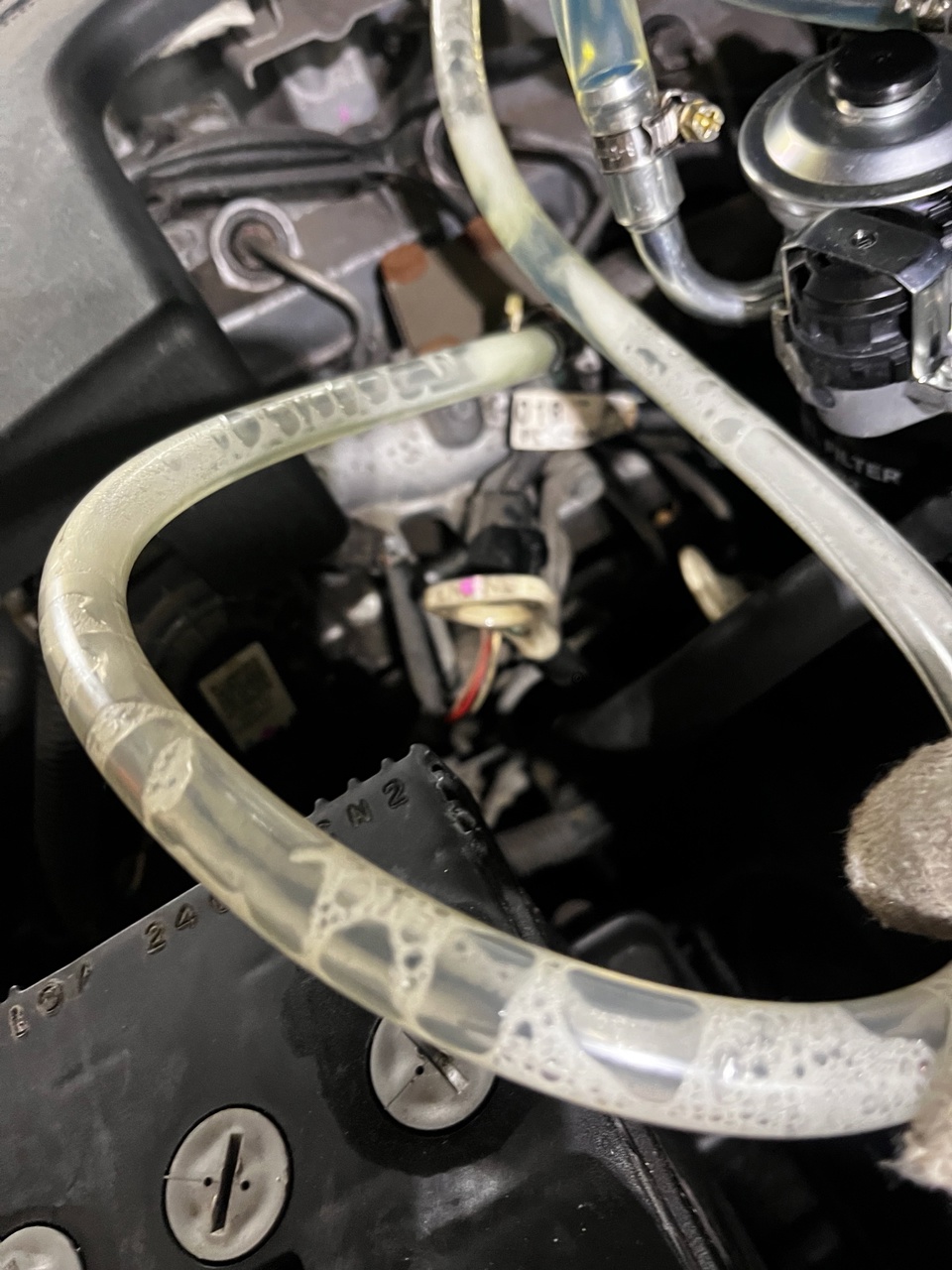

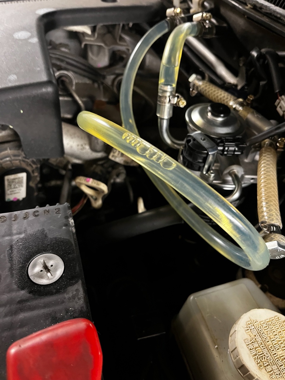

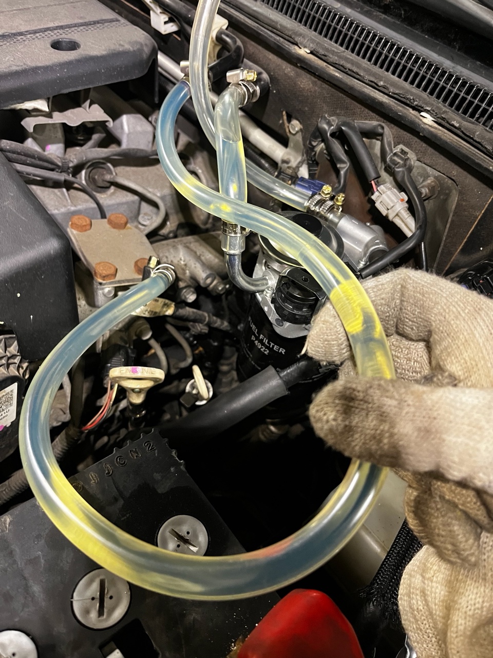

Всем привет, сегодня наконец то пришли шланги, и сразу в гараж диагностировать, вопросов правда стало больше :? Теперь по порядку:
Первый вариант подключения, очень долго качал лягухой, воздух в подаче так и остался. Не смог завести, сел аккум, и я уехал на 4 часа, оставив заряжаться.
Когда качаешь, обратка чуть пузыриться. После 4 часов, в подаче топлива стало больше в шланге, в обратке почти стекло обратно к фильтру.
https://vk.com/video467716_456239395
Запустил, машина работает, но топливо стоит на месте и в подаче и в обратке, как это возможно? Лягухой качаешь на заведенной - качается и подача и обратка. Не качаешь - все стоит, но машина работает.
Дальше поработал минут 10-15, не глохнет. Решил переподключить обратку в обход фильтра.
Завел, машину совсем чуть чуть поработала, обратка запенилась и все заглохло.
И еще при таком подключении шлангов, если качать лягухой снова, откуда то появляется топливо в отсоединенной обратке у фильтра :*WALL*:
https://vk.com/video467716_456239397

Darkzlord писал(а): 23 янв 2025, 21:15 Завел, машину совсем чуть чуть поработала, обратка запенилась и все заглохло.
И правильно сделала. По другому быть и не должно.
Darkzlord писал(а): 23 янв 2025, 21:15 И еще при таком подключении шлангов, если качать лягухой снова, откуда то появляется топливо в отсоединенной обратке у фильтра
Из фильтра. А в фильтре из бака, а в баке из колонки.
Вы бы изучили сначала устройство топливной системы.
А уж потом экспериментировали.
Да и советчиков слушайте с оглядкой.....

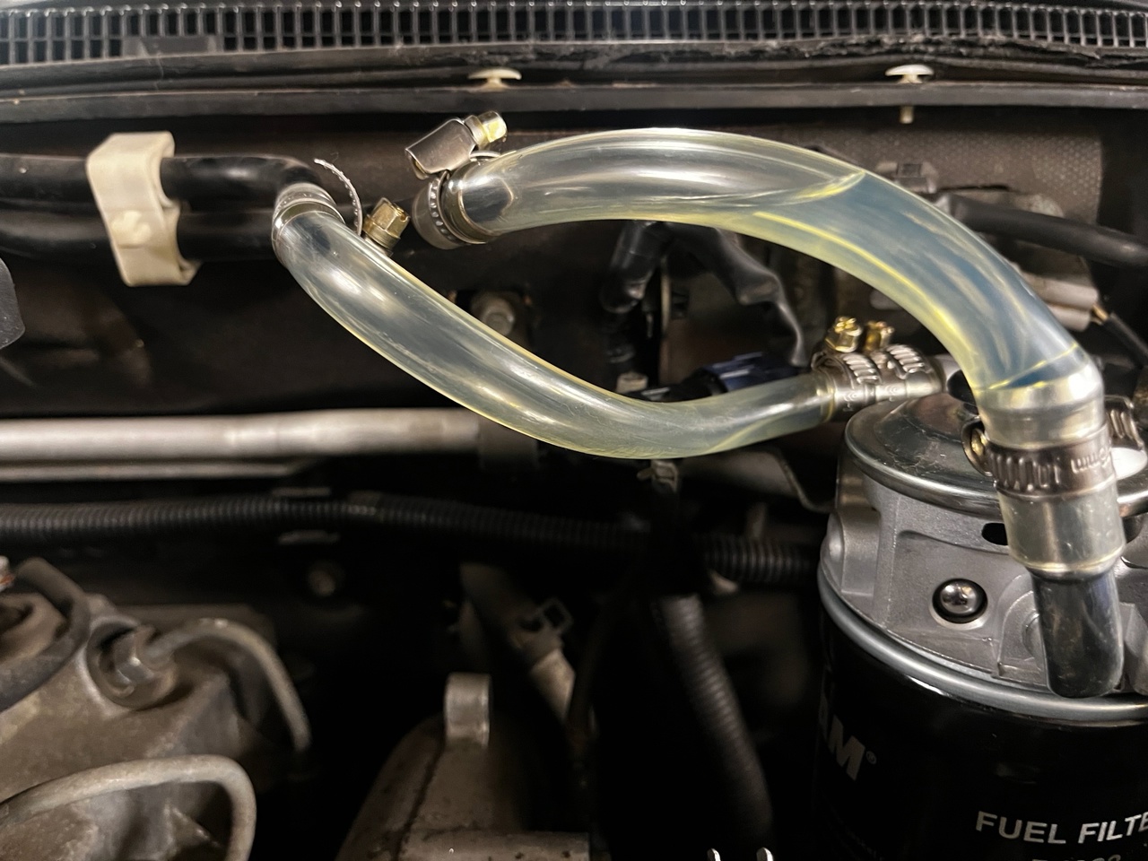

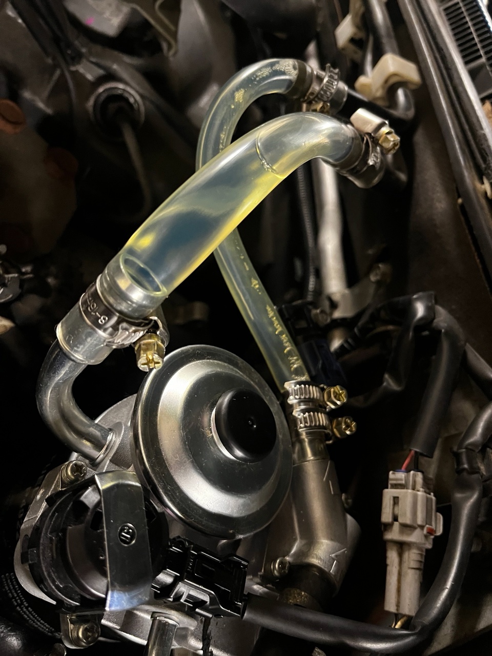

К сожалению не смог найти шланг на 8, чтоб соединить фильтр и тнвд, попробовал заглушить таки обратку на фильтре, и посмотреть.
Завел, выгнало пузырьки воздуха с обратки, удалил воздух из обратки путем наклона шланга, спустя пару минут пузырить перестало совсем, на холостых. Если подержать 2500-3000 оборотов, появляется немного пузыриков. Прогрел двигатель, периодически газуя, он так и не заглох. Поездить не пробовал. Если качать ручной подкачкой, пузырей нет в обратке, когда соединение мимо фильтра. Через фильтр при подкачке были пузырьки. Может какая форсунка немного пропускает? Электромагнитный клапан глючит? Лягуха бракованная?
На подаче до фильтра пузырей нет вообще.
https://rutube.ru/video/private/72bacb6 ... q3l549CJKQ
Снял на видео, так точно понятней, чем описывать=)
