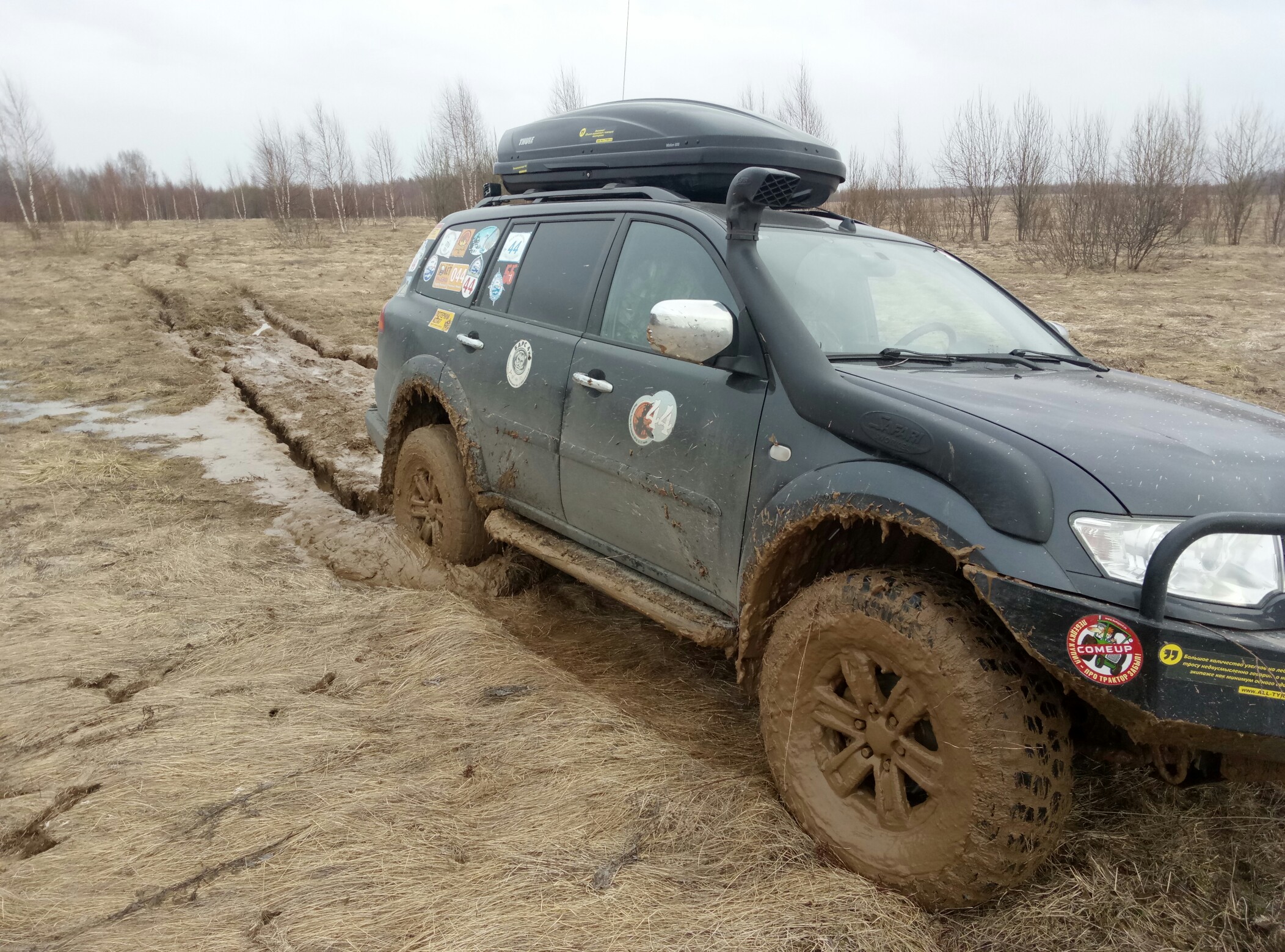

Только по прямой в начале каши.VITcool писал(а):Судя по фото после тебя колея не слабая. Тапку в пол на таком давлении не страшно было?Санчес75 писал(а):0.7 сзади 0.8 перед Тапку в пол давал.

Вот ещё фото нашел, часть шашек на покрышке самоочистилась. И видно пятно контакта.

Да, очень не похоже! Торф не прилипает, ну вернее плохо прилипает какашками даже если в смеси с глиной. Прилипает пока мокрый, а потом, как подсохнет, сваливается...Санчес75 писал(а): На болото не похоже.
Вот примерно такая рябь остаётся

Сорри,мой косяк.Вот по этой фотке точно видно,что не болото.Санчес75 писал(а):Вот ещё фото нашел, часть шашек на покрышке самоочистилась. И видно пятно контакта.

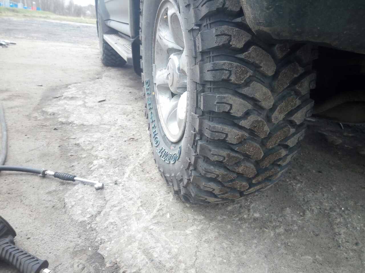

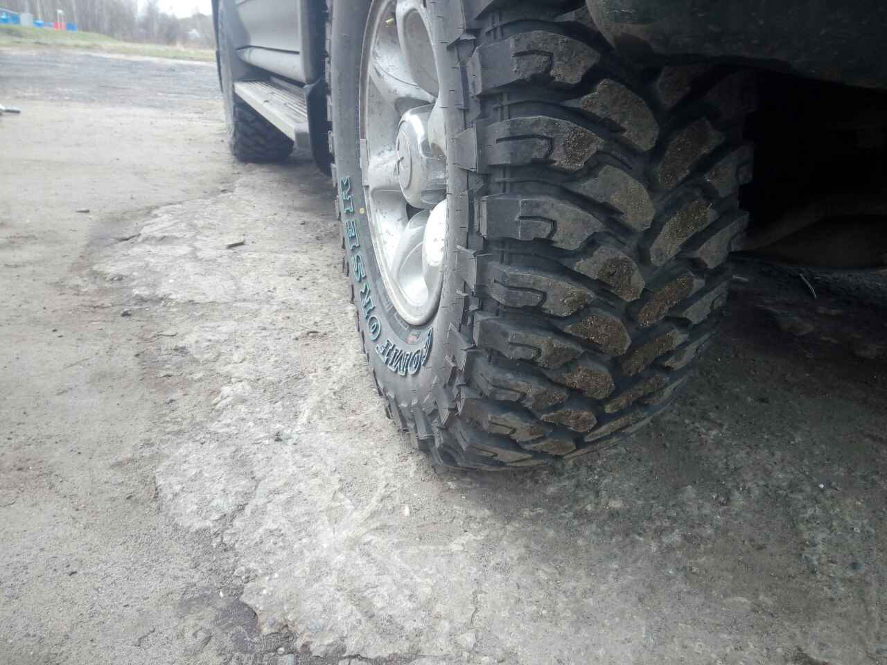

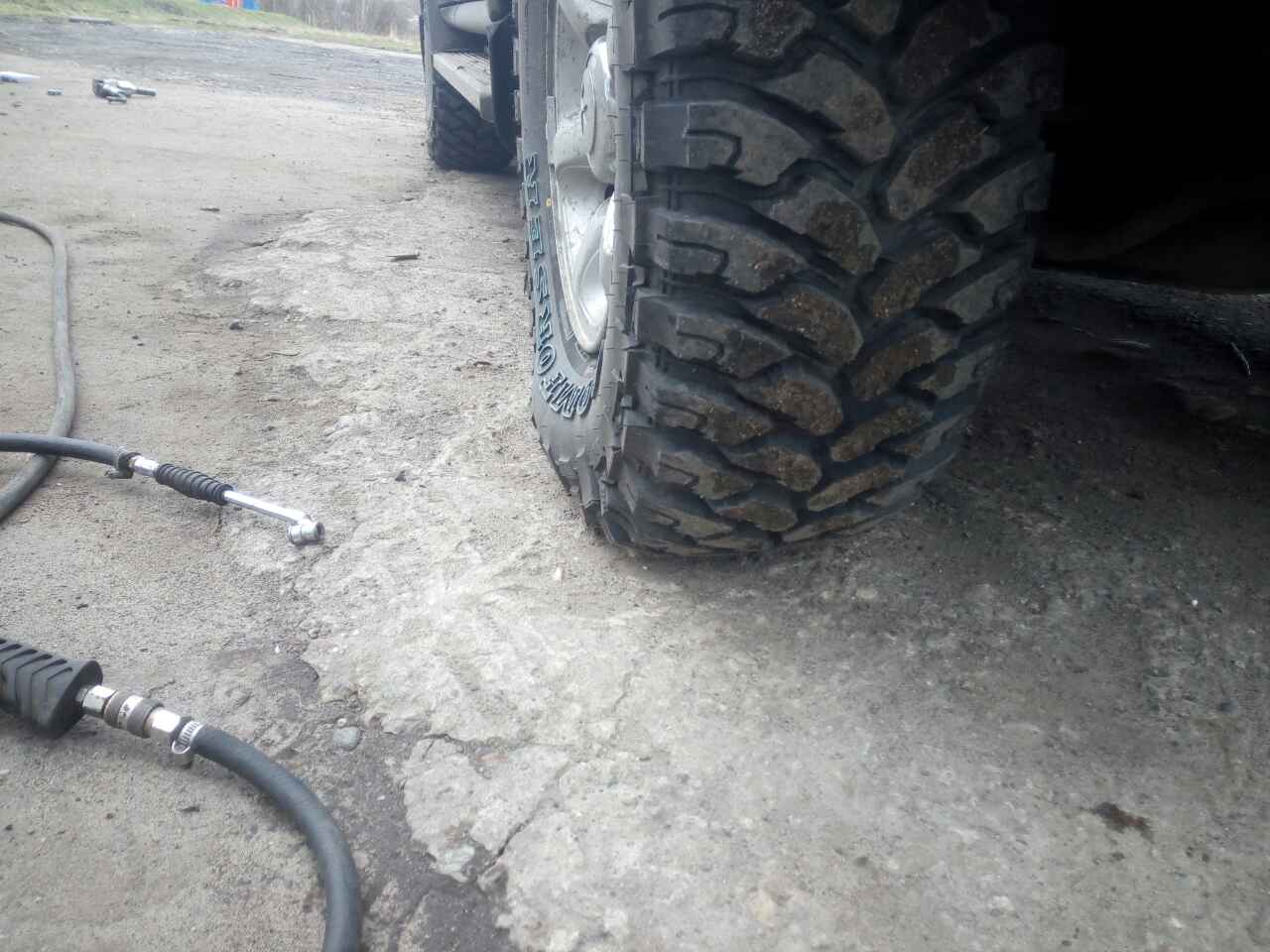

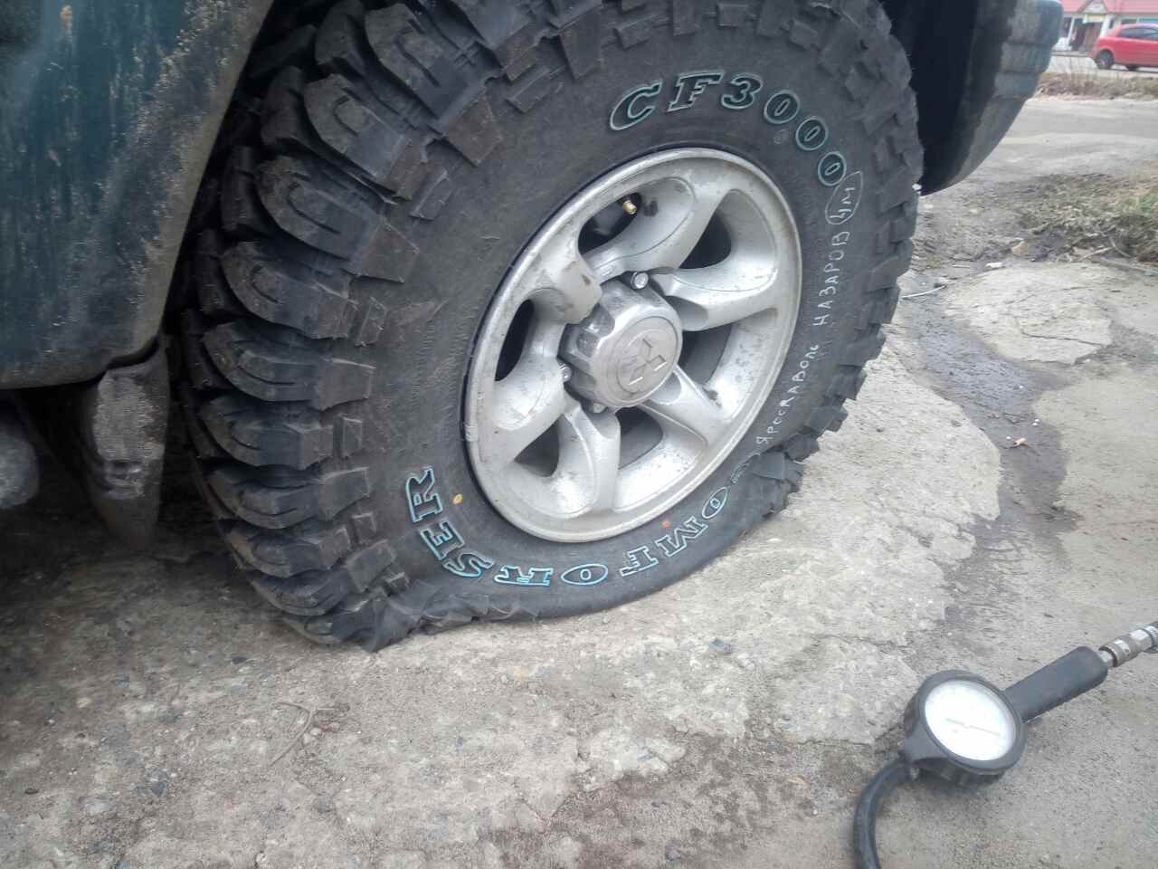

Проверил сегодня...МШУ писал(а):самый правильный алгоритм: сдуть до "0",посмотреть,как продавилась шинка. Затем накачивать компрессором,периодически измеряя проверенным манометром
Спустил до 0: Примерно 0,3: Одно очко: Норма (2 очка):

По фото плохо видно, но 0,3 чаще сильно. Стремно наверное так будет ездить на бездоре.Redips писал(а):чет ваще не плющится
А разницы 1-2 практически не видно.

0,3 нормально будет на тех полях что ты фоткал. Если только из колеи будешь выбираться может разбортироваться. А разница между 1-2 ощутима на ходу.VITcool писал(а):По фото плохо видно, но 0,3 чаще сильно. Стремно наверное так будет ездить на бездоре.Redips писал(а):чет ваще не плющится

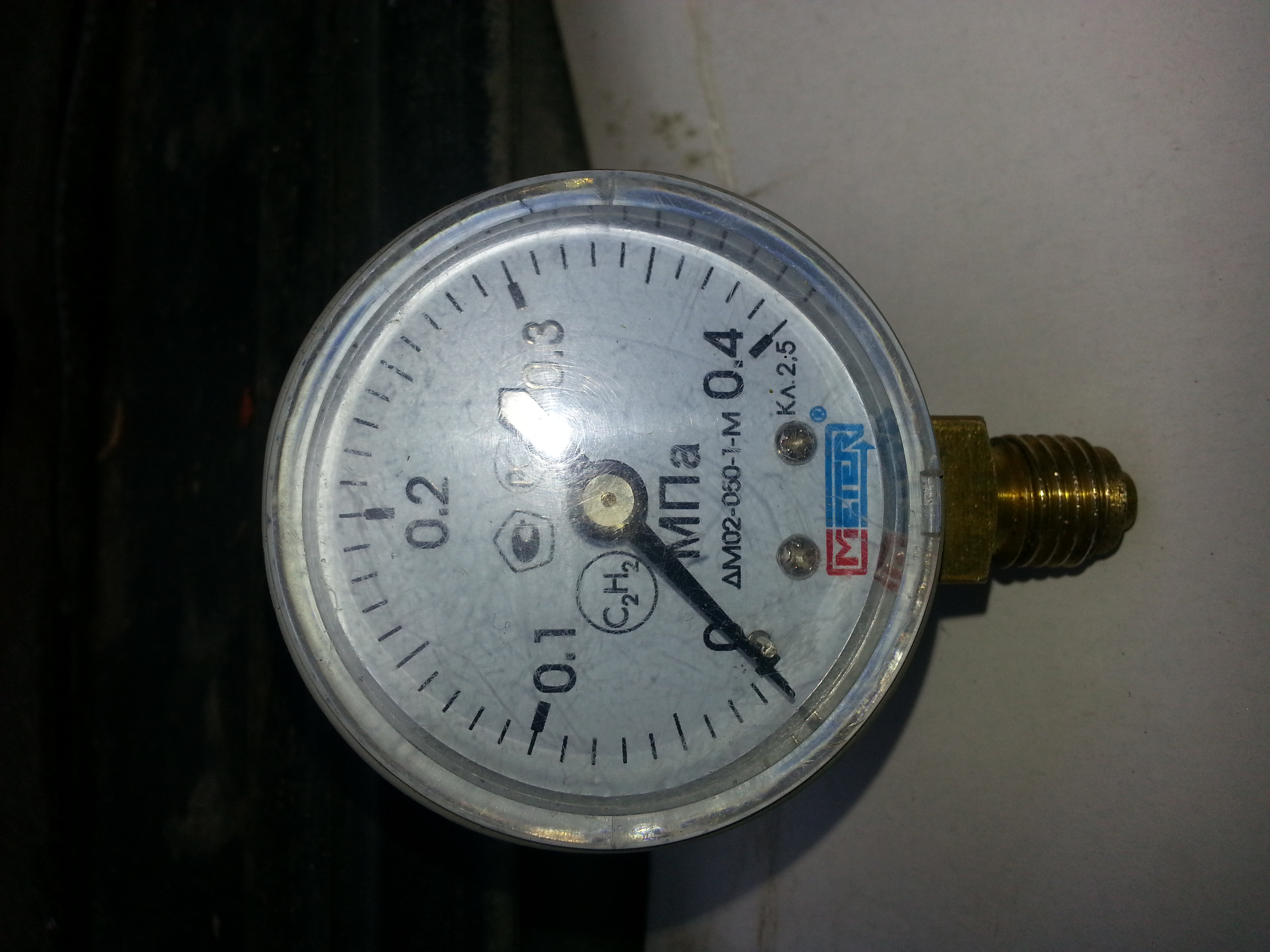

А ты каким манометром мерял, есле в шиномонтажке, тем который до 14-18 очков, то до 1 они бзят безбожно каждый второй. я себе купил в магазе для газосварки манометр низкого давления они до 1.8-2оч. и класс точности выше , чем у автомобильных, и недорого+шланг газовый(огрызок нашел)+насадка на "сосок", ну и пара хомутиков.VITcool писал(а):По фото плохо видно, но 0,3 чаще сильно. Стремно наверное так будет ездить на бездоре.Redips писал(а):чет ваще не плющится

Надо будет себе тоже такую приспособу сделать...мах578 писал(а):я себе купил в магазе для газосварки манометр низкого давления они до 1.8-2оч. и класс точности выше , чем у автомобильных, и недорого+шланг газовый(огрызок нашел)+насадка на "сосок", ну и пара хомутиков.

только учти, что манометры наиболее точно показывают от 1/3 до 3/4 всей шкалы соответственно и выбирай под требуемое давление. и боятся ударов, особенно китайские поделки, повезет если найдеш старый советский, они кондовей. я нашел на неработающем редукторе, попозже фотки могу скинуть.VITcool писал(а):Надо будет себе тоже такую приспособу сделать...мах578 писал(а):я себе купил в магазе для газосварки манометр низкого давления они до 1.8-2оч. и класс точности выше , чем у автомобильных, и недорого+шланг газовый(огрызок нашел)+насадка на "сосок", ну и пара хомутиков.

Скинь если не сложномах578 писал(а): попозже фотки могу скинуть.
