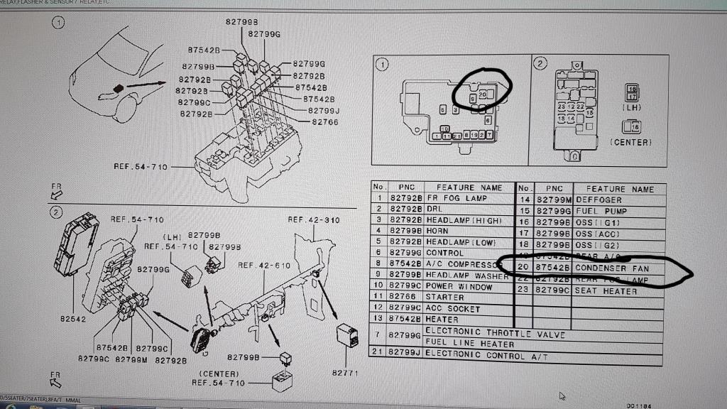

При покупке машины переставил вентилятор со старого спорта на новый.
Ни одного срабатывания за прошлое лето не было. Хотя на старом все функционировало.
В чем дело не понял, но снимать не стал. Возможно надо в мозгах поправить что-то.

Реле установлено?
В правильном месте?
Piter

krokodil594 писал(а):Реле установлено?
В правильном месте?
Конечно установлено.
Даже пробовал по всем пустым местам релюху переключать.
Толку 0.
В правильном месте?
Толку 0.
Т.е. включаешь кондей, загорается "снежинка", а вентиль молчит?
Реле правильное, сюда установлено?

Piter писал(а):Посмотрю вечером, почти год прошел, уже не помню точное место релюхи.
На старом спорте вентилятор включался сразу при включении кондея.
Но там был именно кондей кнопкой, а не климат.
Включение кондея или климата в режим охлаждения, всегда осуществляется отдельной кнопкой.
Vadim Spb писал(а):И можно каталожный номер доп. Вентилятора на кондиционер. И какие есть варианты.
И действительно он так необходим в нашем случае? Хотя на всех машинах у меня стоял доп. Вентиляторах Кондея.
Вентилятор: MN123607
Реле: 8627А030
На сколько он необходим каждый сам для себя решает.
По опыту эксплуатации НМПС 2, я для себя сделал вывод, что он нужен.
Соответственно ставить его на новый Спорт или нет, вопрос не стоял.
Спасибо. А разве должен вентилятор на радиаторе кондея сразу включаться? Он же там по-моему не постоянно работает.
У него 2 режима:
1. Когда включен кондей, он помогает ему
2. При достижении мотором определенной температуры, он включается
в помощь мотору, независимо от того, включен кондей или нет
