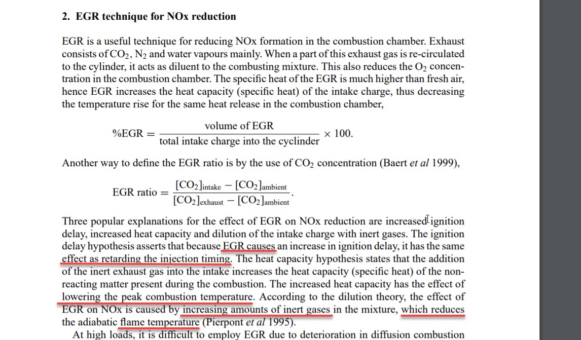

погодите, помогите разобраться
я тут книгу открыл про ЕГР, и немогу понять что тут дожигается?
почему к книге пишут про инертные газы? и что снижается температура смеси и пламени?
как так-то? на форуме про "дожиг", а в книге все наоборот? инженеры врут получается?
ведь если что-то "догорает" температура должна расти? если что-то горит "дополнительно"="догорание" это же выделение тепла? или как?

я еще вот что обьясните, если в теме
если EGR дает "эффект уменьшения угла зажигания", то это как?... на том же 4д56 от чуть чуть позднего зажигания постоянно моторы кипели и трескались головы... а тут все алюминиевое... или типа пофиг?
и вообще почему инженеры пишут такое?

Кто собирается отключить EGR?
Дожиг это "народное", перевратое несколько раз, разного рода специалистами.
Естественно это возврат отработанных газов, для снижения процентной доли окислителя в камере сгорания и ОБОГАЩЕНИЯ топливовоздушной смеси.
Можно было бы к примеру с таким же успехом добавлять любой НЕ горючий (инертный) газ.
Но не смысла городить что либо для подачи другого газа, как и заправка оного, если двигатель сам можно сказать его вырабатывает.
Так что в принципе всё нормально.

открыл википедию
"В двигателях с рециркуляцией часть отработавших условно инертных газов попадает в цилиндры как балласт. При этом, с одной стороны происходит снижение максимальной температуры горения, а с другой — сокращается количество избыточного воздуха. Оба этих фактора вызывают существенное уменьшение выбросов оксидов азота, образующихся при высоких температурах и являющихся одними из самых токсичных веществ."
получается нету ни дожига ни обогащения? или википедия врет вместе с инженерами?
и почему все же уменьшение угла впрыска?

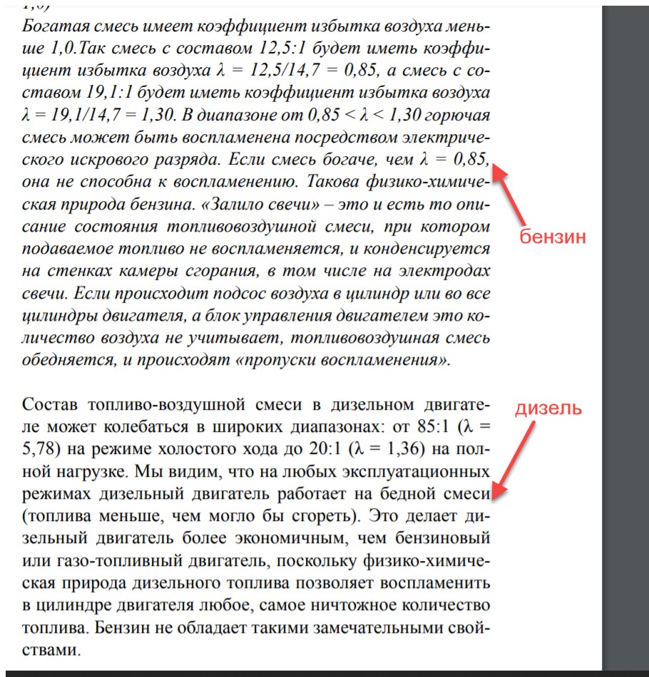

все вы запутали окончательно, а что значит "нормальная"? и снова смотрю в книгу, а там пишут что всегда "бедная"
как это понимать
как это понимать

я допустим не хочу чтобы у меня клапана прогорели от бедной смеси? надо получается сделать богатую?
и если я удалю егр, смесь станет еще беднее? и че тогда делать? как быть, если "Бедная смесь горит быстрее и с большей теплоотдачей"? не нажимать больше педаль?
получается что раньше мотор мог перегреваться толкьо если "педаль в пол", а если егр убрать может начать перегреваться и если просто ехать? и прогорят клапана даже если просто тошнить? а если он греется когда даже тошним, и потом мне надо обгон сделать, что сразу кранты? как с соседней веткой про 4д56, когда "обгон и пробило голову"?

В дизеле смесь всегда бедная. Потому и рециркуляция возможна до 90%
Просто привязывать дизель к каким то цифрам как бензин глупо. Так как нет обратной связи как на бензине через лямбду.
Вот почитайте, чтоб уж совсем.)))
https://7gear.ru/tuning/stehiometriceskaa-smes.html

выше написано что нету стеохимической смеси у дизеля, вы утверждаете что есть? или как?
если раньше вы сказали что должна быть "нормальная", нормальная это какая? и при чем тут бензин?
поясните вашу мысль
поясните вашу мысль
