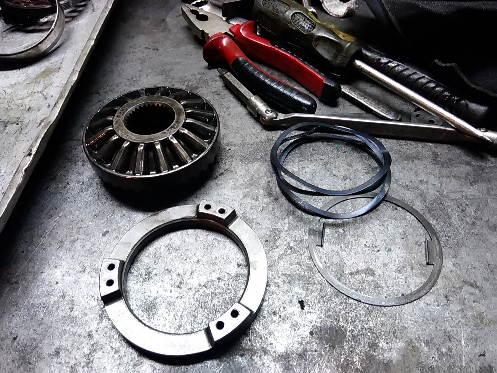

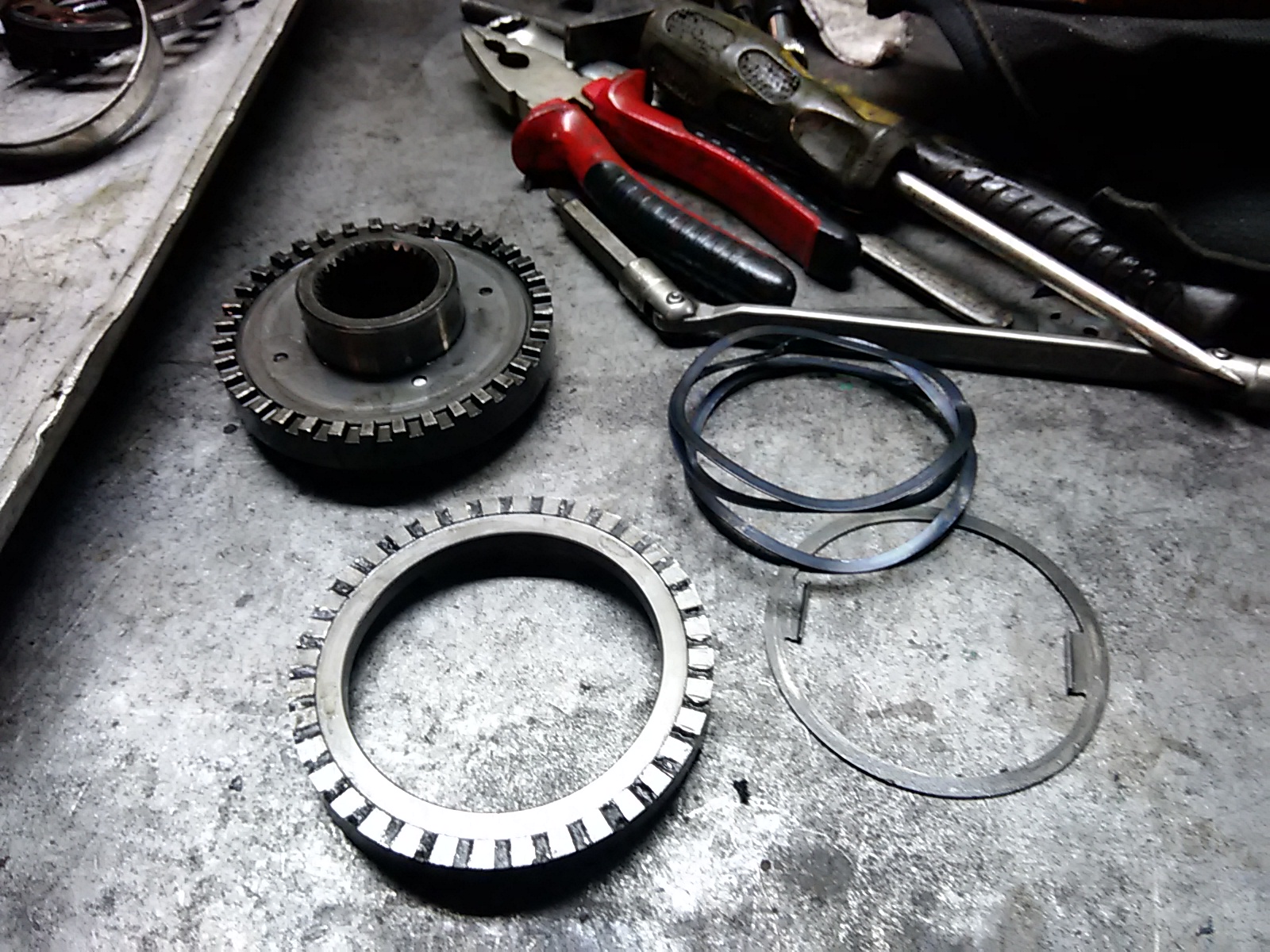

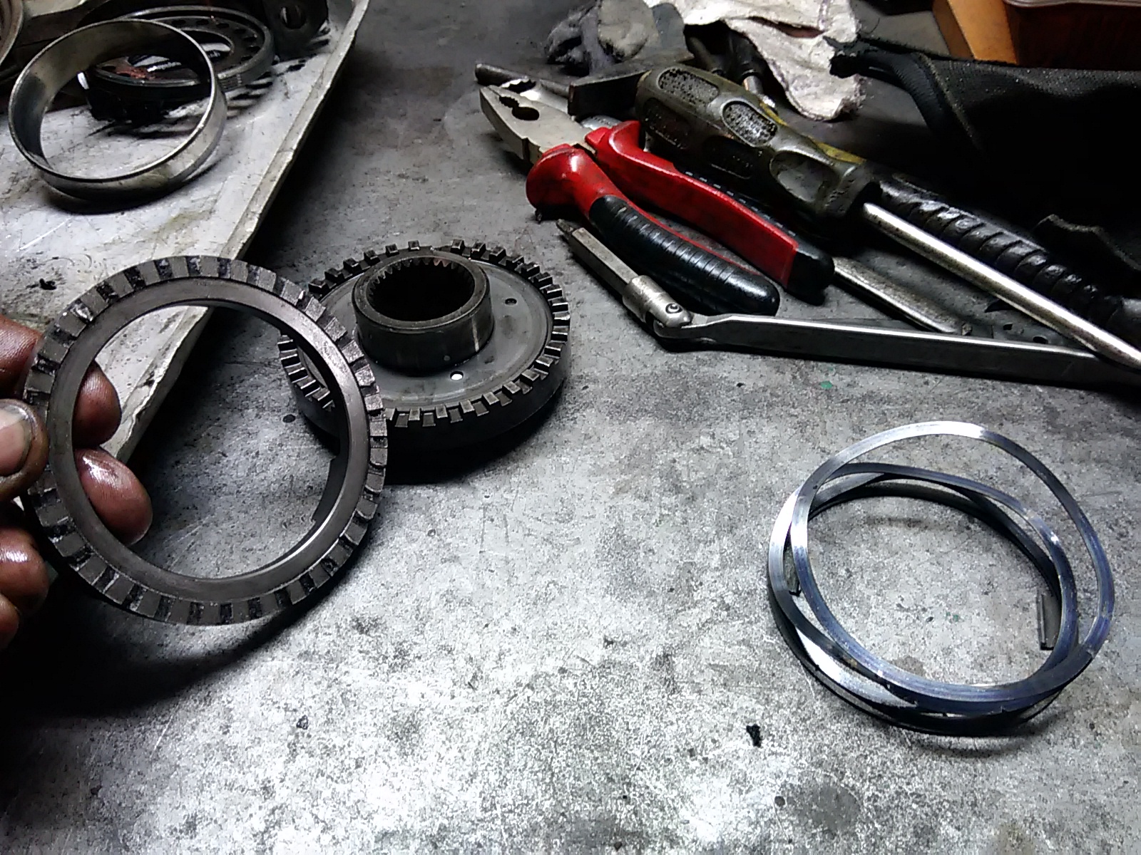

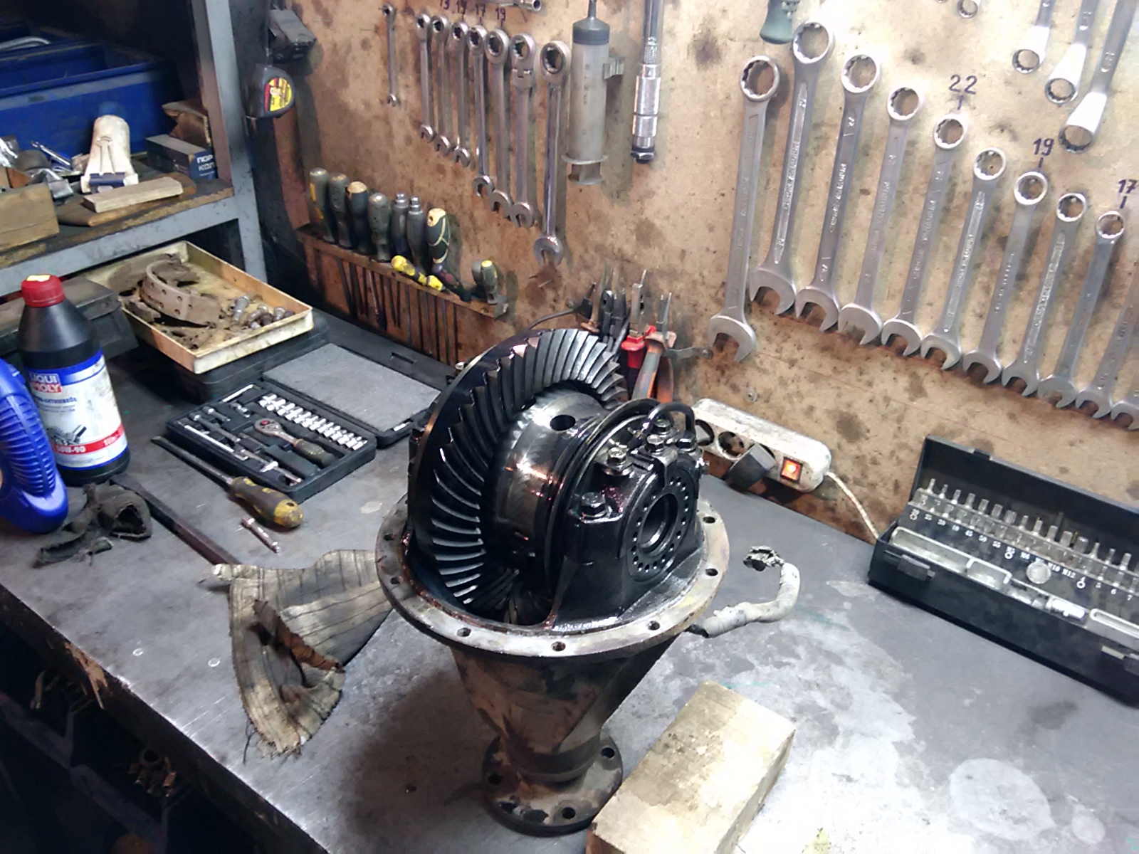

Всем здрасти!
Нужна срочно помощь машина висит на подъёмника без колёс не отогнать не убрать.
Разобрали блокировку заднего моста ммс 98г.
Нужен зубчатый венец видно на фото все зубчики срезало, его вторая половинка рядом лежит и плоская пружина с права лежит порвалась.
Где можно найти эти запчасти или вытачить?
