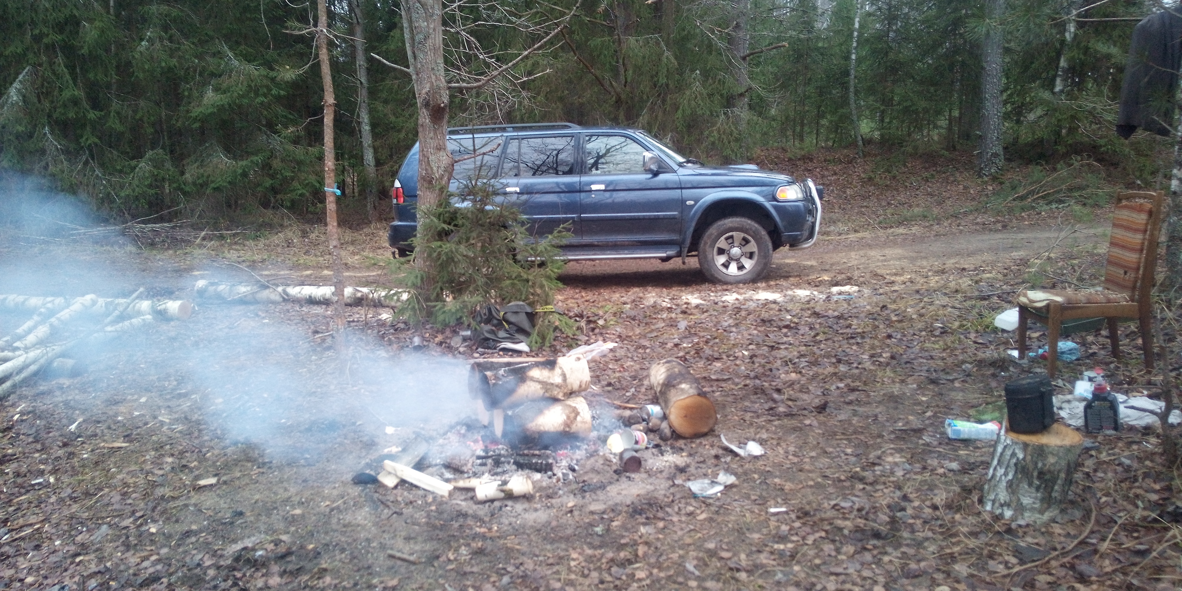

Немного разбавить тему визуализацией.
Сегодня первый день вахты на рыбхозе.
Расжег костёр, запек картошки, сижу слушаю тишину.
Это пока вода сходит, потом фиг посидишь...

Природа в Ваших краях очень красивая! На спокойствие, какой-то комфорт и леса и даже Балтийское побережье (хоть от Вас побережье и сравнительно далеко :) ) настраивают!
