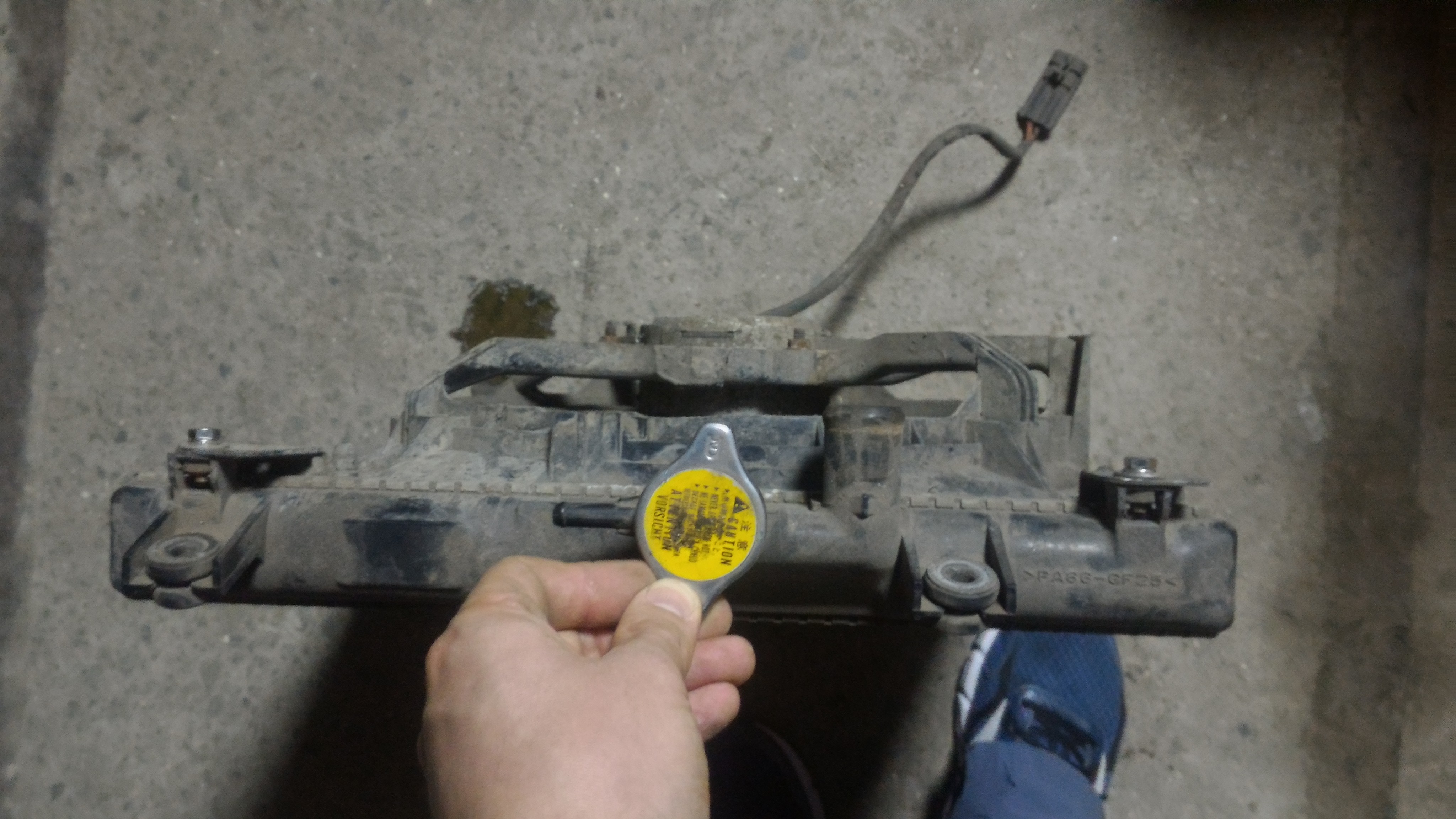

Вот ежели чё размеры нашего штатного радиатора?????? ЭТО радиатор хонды
А вот размеры Джуика 95-98г и Мини 94-98 г
http://autotrade.su/picw.php?code=%23%2 ... ze=681.600
на АВТОРЕЙДЕ МС00013 ( для АКПП)
Re: Установка Эл.вентилятора радиатора.
Добавлено: 24 дек 2016, 03:14
Gameszzz
Blek писал(а):.......ЭТО радиатор хонды.....
Точно так.
Просто для сравнения с родным картинку в одну папку скопировал и по ошибке вставил
А на том который купил размеров не указано
