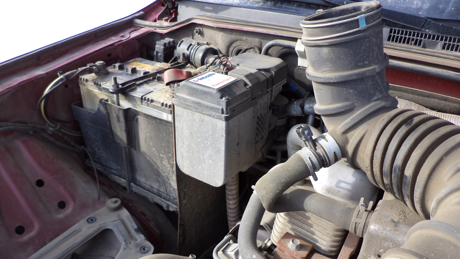

ееее я разобрал таки вибастень
проверил все узлы, все работает все накаляется
разобрал горелку
там нужно пилить и иметь сварку при себе
в этой хирне было реально много амна
примерно тоже самое
и тут тоже все чистил карбоклинером
собрал поставил - хер! :o ниработает :sad:
не слышно помпы... добрался и до помпы, проверил ее импульсами 12в - плюетца самка собаки...
ставлю на место, параллельно проверяю каждый предик(их три) - самка собаки, все живые, но после этого пошел сброс всех данных, заморгал экран вибасты...
что интересно, когда я ее снимал\ставил, этого не проиходило..
запускаем по новой и о чудо... заработала! :good:

ну примерно тоже самое и мне камрад делал.
теперь не нарадуюсь! хотя горелку купил новую,про запас-пусть лежит,запас карман не тянет! :)
ЗЫ: делал он это без меня,так что помочь Вам ничем не мог,сорри.

:*THUMBS UP*: :*THUMBS UP*: :*THUMBS UP*: Полностью поддерживаю!!! Основная причина отказа Вебасты именно в нагаре! Насосик импульсный подает топливо на мелкую сеточку, штифт раскаляется и поджигает воздушно-топливную смесь, потом уже горение поддерживается за счет того, что сеточка накаляется до красна. Основная причина нагара на сетке - плохое топливо и всевозможные присадки! Кстати в книжке Митсубиси крупным жирным шрифтом выделено: НИКАКИХ ПРИСАДОК!!! В случае если дизтопливо не соответствует температуре допускается добавить в бак до 30% низкооктанового бенза! Кстати, такие отложения на сетке не только в дизельных вебастиках, на зажигалках тож самое! Октановое число поднимают за счет присадок, вот они все там и пригорают! Вторая причина - это сам штифт, но это реже. Вебасто рекомендует раз в год перед холодным сезоном производить очистку камеры сгорания, тогда зимой проблем не будет. Можно сделать и самому, если руки не кривые... По поводу подключения - бензинка -только в бак, а дизель - ставится тройничек перед фильтром, на подаче, а не на обратке! После фильтра - дополнительная нагрузка на насосик, а он там не шибко мощный, а если на обратку подключено, то работать будет только с полным баком, так как трубочка обратки до дна не достает. По поводу дополнительной емкости на обратке - можно, на всех грузовиках и автобусах именно так, но это уже колхоз, да и не обязательно, в подачу врезаешь, и все. Насосик в моторном отсеке. У меня дизель, с 2005 года, работает без проблем, раза 3 чистил камеру сгорания и практически все! Запускается в любой мороз без проблем, и в 35, и в 40, главное чтобы соляра соответствовала температуре! Она никогда не застынет, какая бы не была тонкая трубка. На заправках спрашивайте, до какой температуры соляра (всегда отвечают!!!) и будет вам щастье! Аккумулятора стоит 2, с завода, сейчас правда стоят уже не 80, а 70, Тюменские, печка подключена, салон греется, ставишь на первое положение и забор воздуха с салона. У жены на Матизе 4 года работает, пару раз чистил камеру сгорания и один раз поменял насос жидкостный, сдох, родной стоит дохрена, поставил помпочку с Газели по-моему, - работает! Вот так вот!

:*THUMBS UP*: :*THUMBS UP*: :*THUMBS UP*: , а если на обратку подключено, то работать будет только с полным баком, так как трубочка обратки до дна не достает.quote]

У меня вчера вечером после прогрева, Вебасто высосало оба аккума, не смог завестись. :*HELP*:
Часа полтора скакал вокруг дома пока дождался скорой тех. помощи от Ромы Голубева.
С прикуривателя завелся мгновенно, даже минуты не ждал.
Сегодня утром не стал Вебасто заводить, побоялся, машина завелась как часы.
Вопрос: неужели Вебасто может так высосать аккумы??? :%):

CASper писал(а):
asferrum писал(а):
CASper писал(а):Сейчас смотрел внимательно как питается вебаста, и топливо она берет не из бака а с обратки это разве нормально???????????
НЕТ!!!!!
так она работать на заглушеном двигателе, НЕ БУДЕТ!
а на заведенном,она и нафиг не нужна!
Буду переделывать, вопрос возникает зачем ее так подсоединили.
а если я режусь в топливную магистраль перед фильтром это то же плохо, она наверное высосит все топливо из фильтра и я вообще не заведусь без подкачки
Все преределал, теперь она питается с подачи а не с обратки и нормально прогревает машину.
спасибо!!!

Калуга4WD писал(а):У меня вчера вечером после прогрева, Вебасто высосало оба аккума, не смог завестись. :*HELP*:
Может, если аккумуляторы умирают, мои умерли через 4 года интенсивного использования вебастой ( часто ночуем на рыбалке в машине и ночью прогреваем вебастой.).Как вариант малые пробеги после пробега и батареи не успевают подзарежаться.
+100500!! полностью согласен!
кстати,неделю назад тоже насос жидкостный сдох. точнее,втулки там наверное закисли. пытается он крутиться,но... только странные гггыкающие звуки издает...
поставил помпочку Бош,бессальниковую-теперь вообще все супергуд!

Саша 150 писал(а): Может, если аккумуляторы умирают, мои умерли через 4 года интенсивного использования вебастой ( часто ночуем на рыбалке в машине и ночью прогреваем вебастой.).Как вариант малые пробеги после пробега и батареи не успевают подзарежаться.
все это верно про подзаряду,
но за 4 года стоковые аккумы, которые ставит Мицу, если их не обслуживать, сдыхают сами по себе и без вебасты,
меньше всего у меня служил стоковый Панасоник на Лансере - 3 года
а вот какая-нибудь варта сильвер будет служить гораздо дольше...

Дело не в Вебасте.При понижении напряжения любой подогреватель просто отключится.Я постоянно пользуюсь,причем новые аккумы поставил недавно,стояли родные 2007 года,поставил как говорится про запас.У меня вебаста включается с пульта я посмотрел и о..уел,такой пульт Телестарт 100 ,стоит 19000руб,вот потеряй такую игрушку.Вместо одного пульта можно целый Бинар купить с блоком для запуска по СМС,что такого золотого в ентом пульте,А??? :%):
