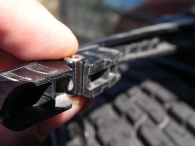

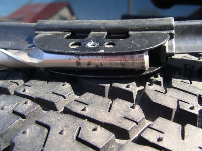

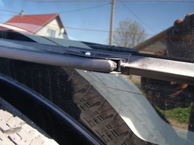

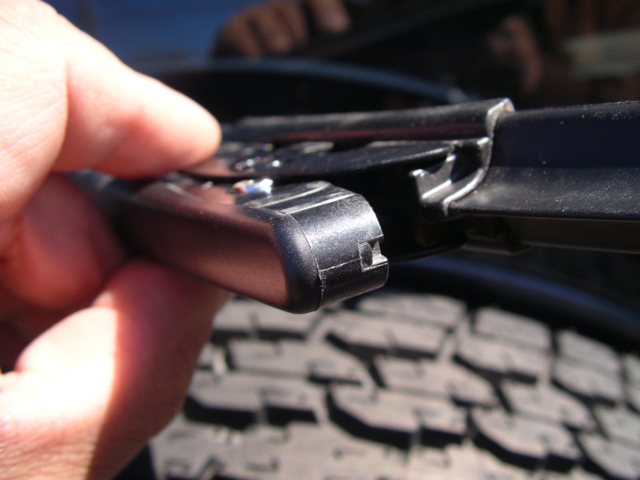

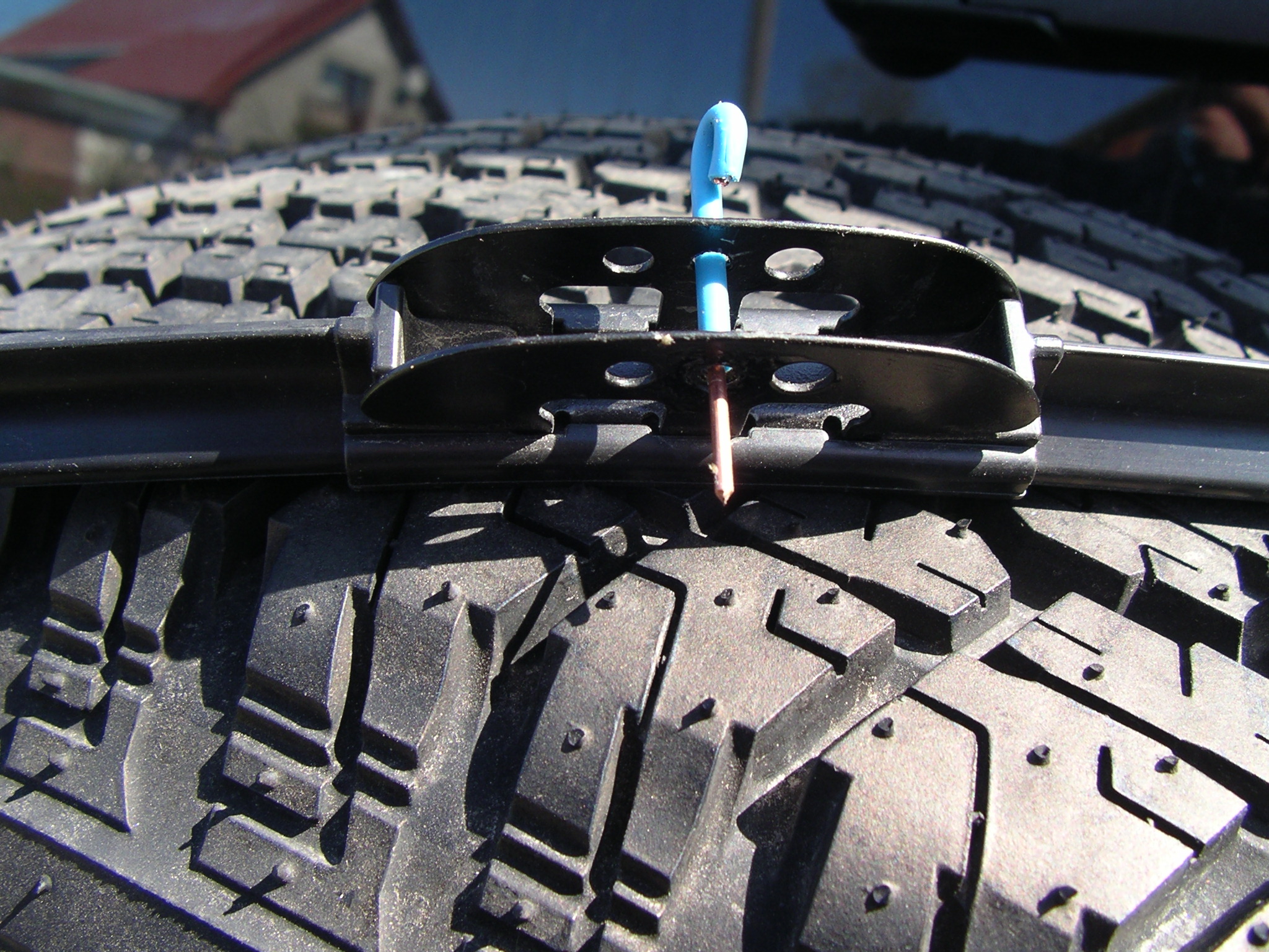

ИЗВИНИТЕ, ВЫКЛАДЫВАЛ ПЕРВЫЙ РАЗ, ПОЛУЧИЛОСЬ В ОБРАТНОМ ПОРЯДКЕ. ПРОШУ СМОТРЕТЬ СНИЗУ ВВЕРХ.
здесь ось переходника уже удалена

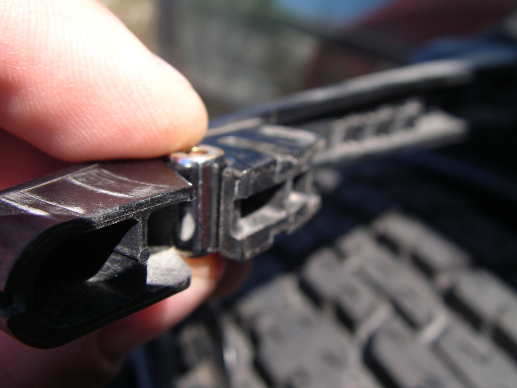

разогнул щёчки до 12 мм

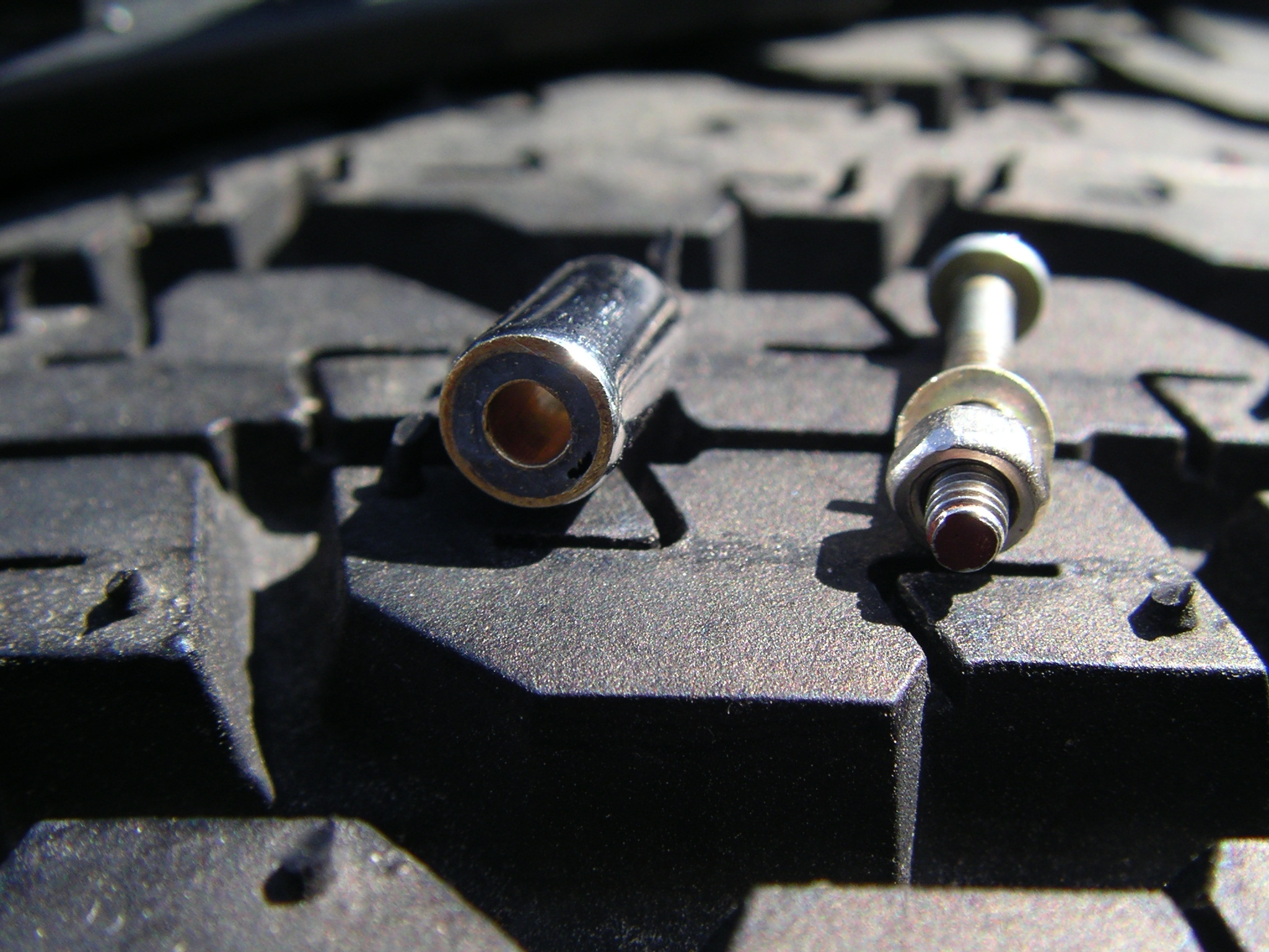

берём втулку \ диам 7мм, высота 12мм, отверстие 3мм\ и винт 3мм с гайкой \ дл. резьбы 18мм

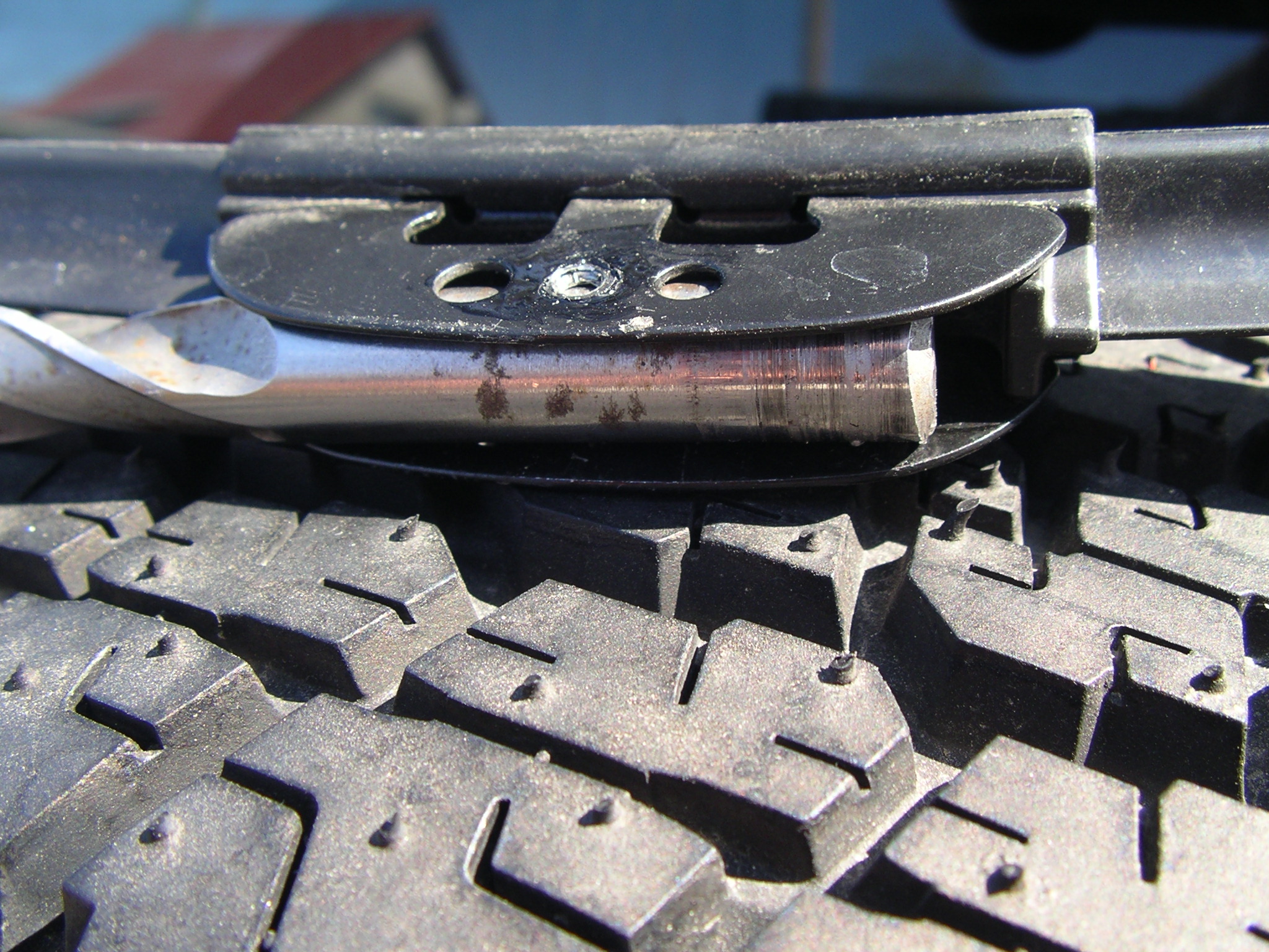

вставляем втулку в рычаг щётки
заводим щётку, совмещаем отверстия

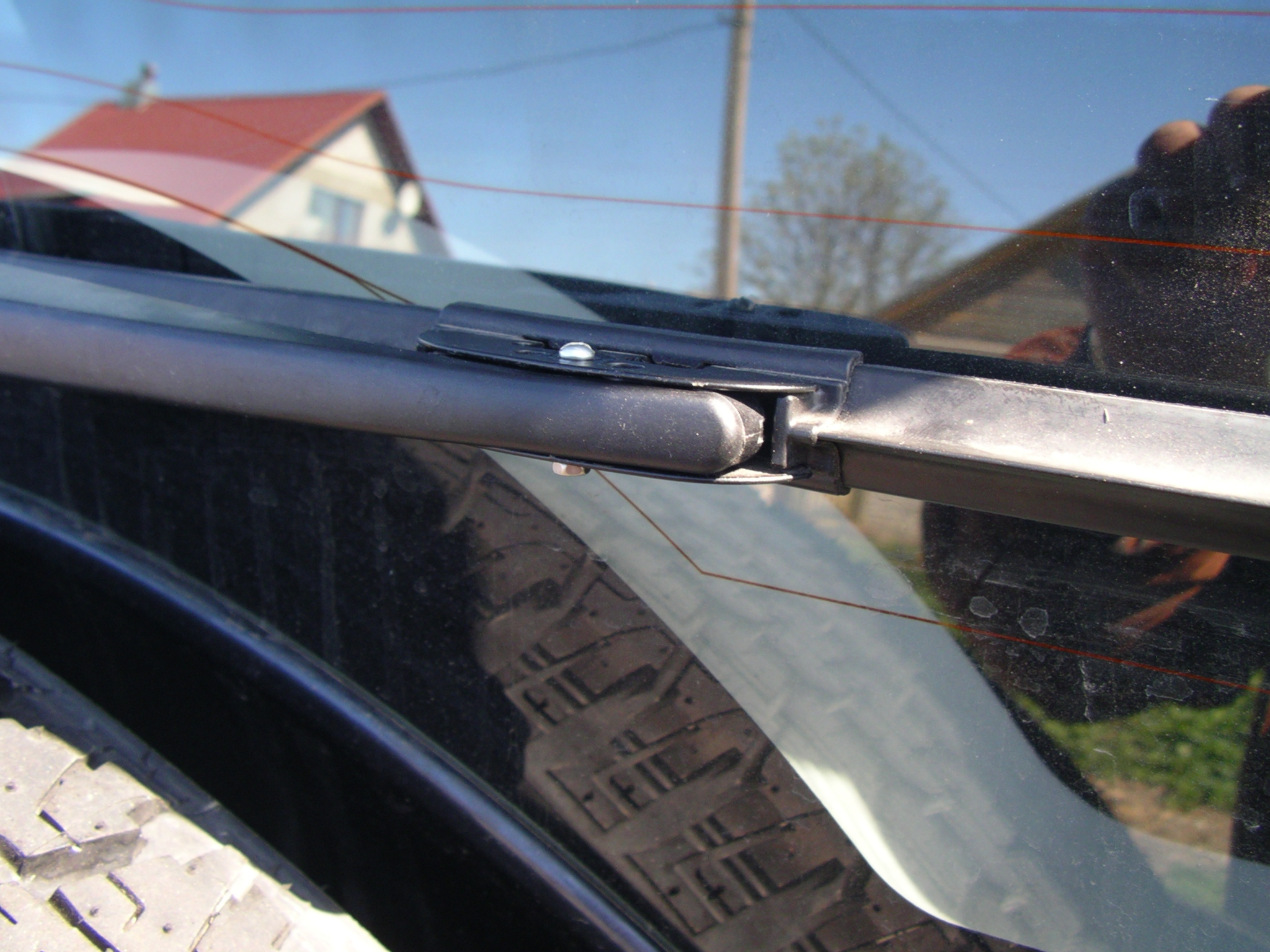

стягиваем винтом, проверяем, закрашиваем головку и гайку чёрной краской

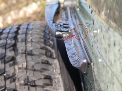

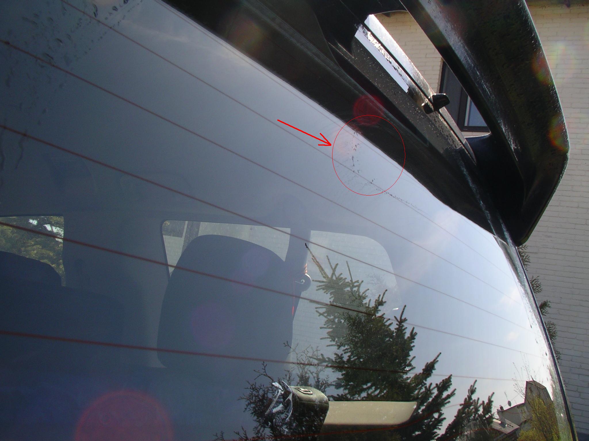

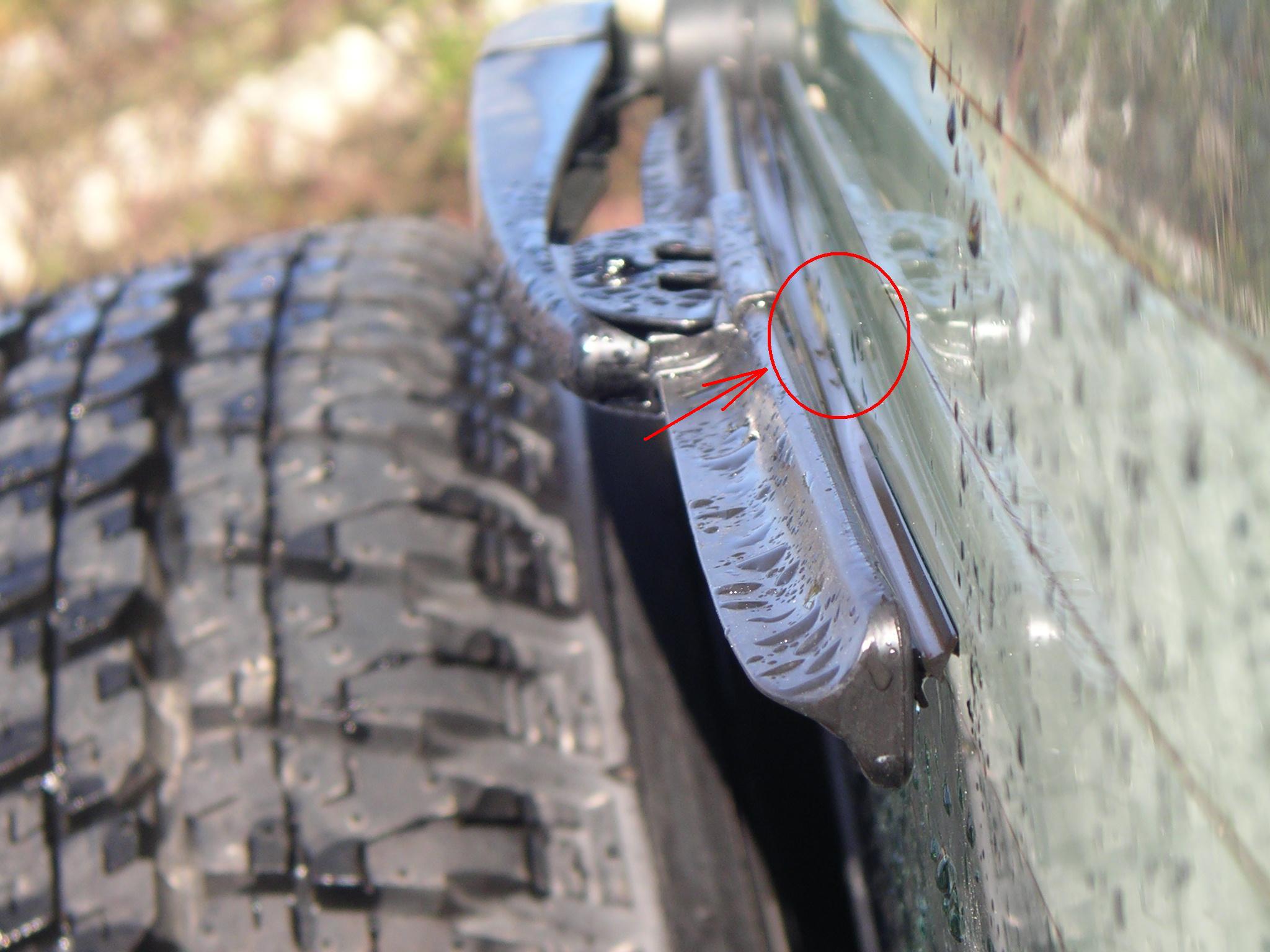

в центре щётка прилегает к стеклу не плотно
по центру стекла остаётся несколько капель, надо подложить ластик под пружину, как советовали выше, тогда будет идеально
