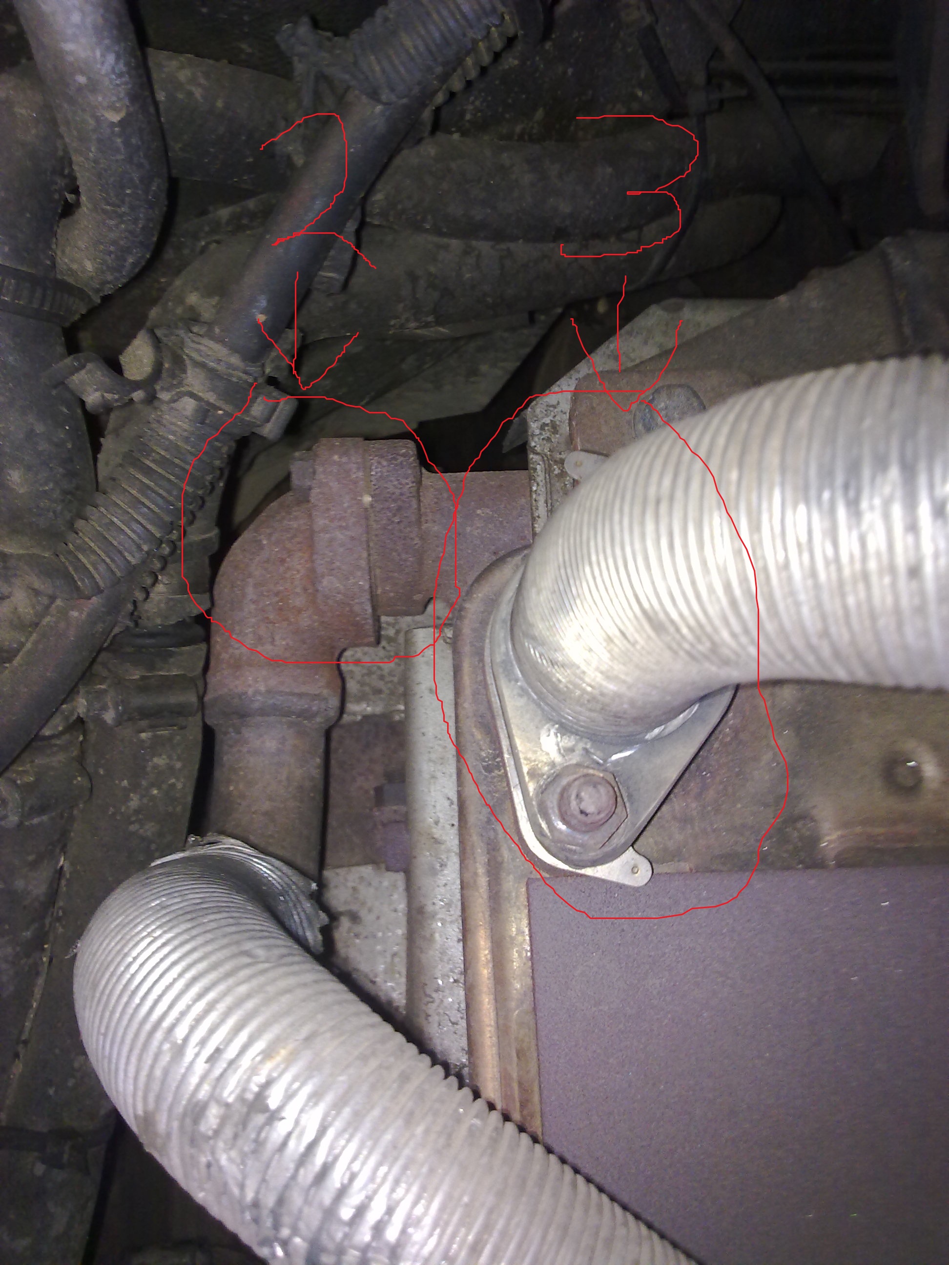

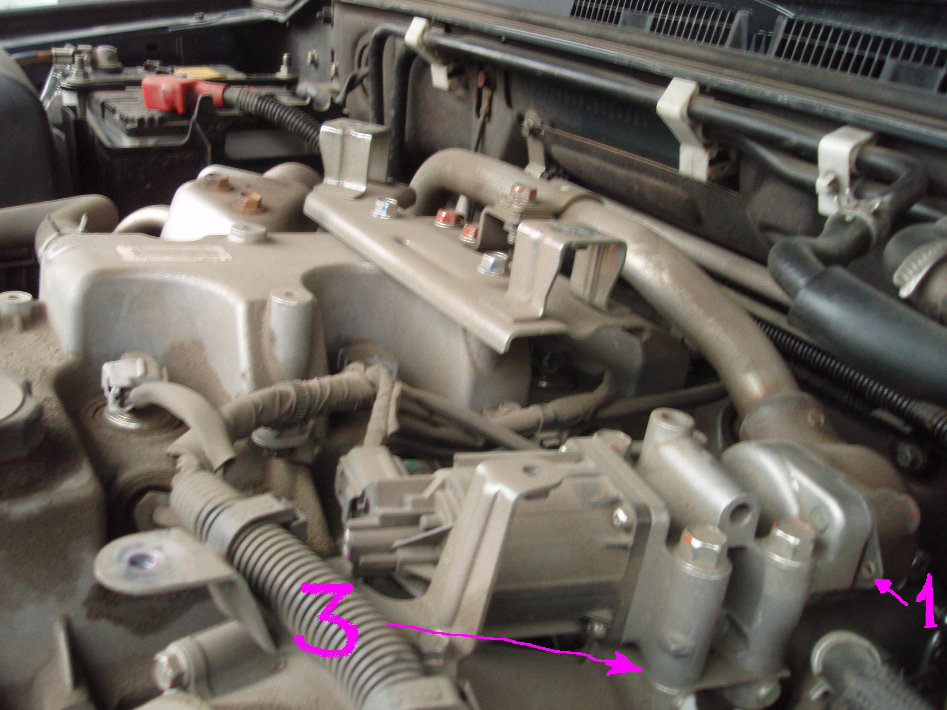

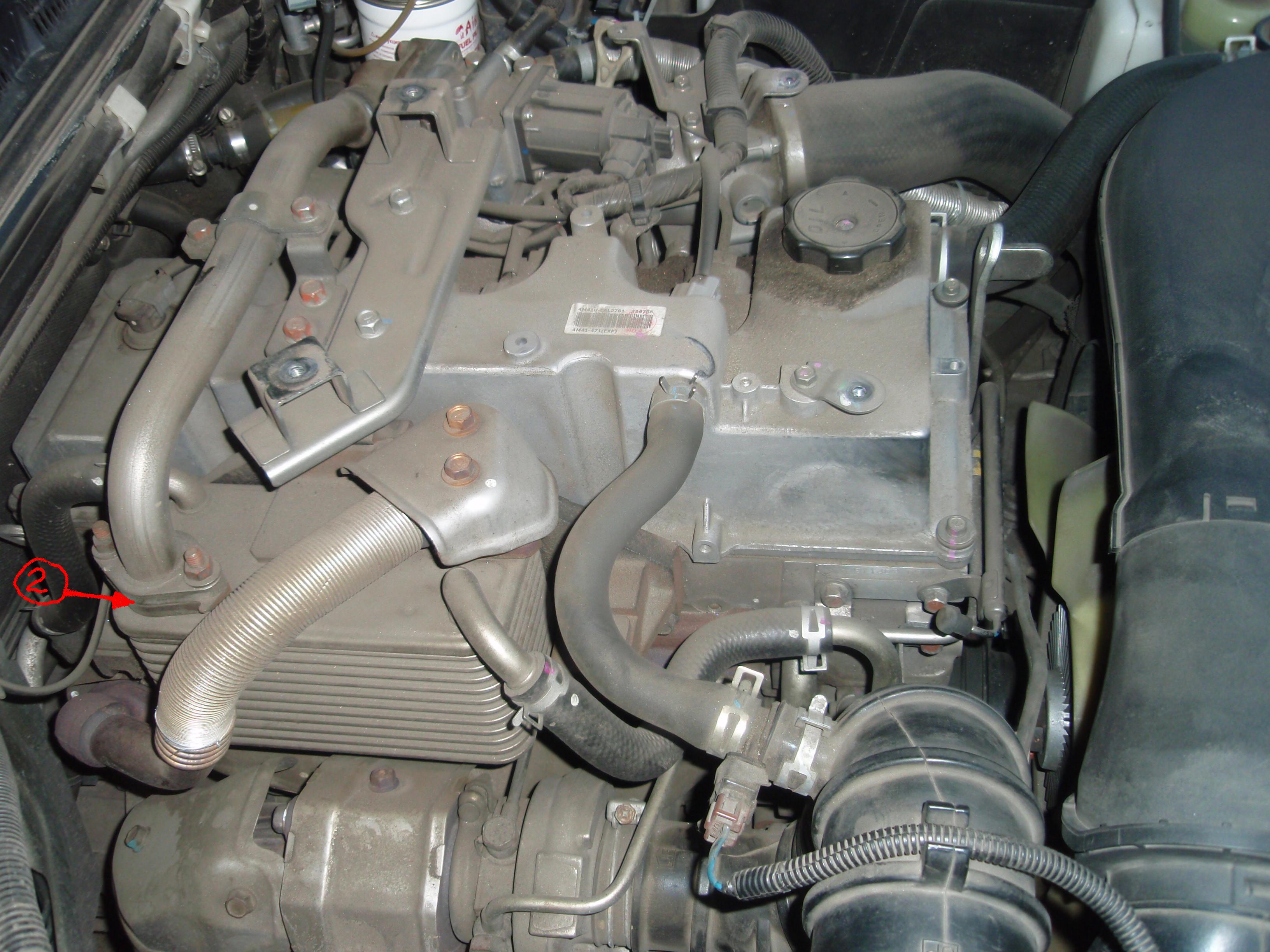

Хочу тоже заглушить ЕГР, если правильно понял , то прокладки отмечены цифрами 1 и 2.

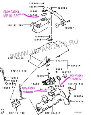

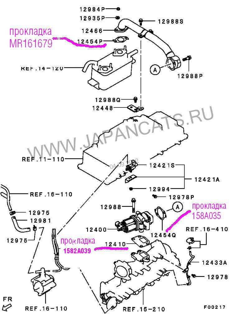

Объясните ЕГР - это клапан системы рециркуляции отраб. газов ? (на схеме он №-12400 ?
На схеме нашел ТРИ прокладки.
Куда вставлять шпатель в какую прокладку или вместо ее, а под цифрой три может ее просто нужно перевернуть?

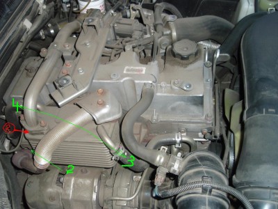

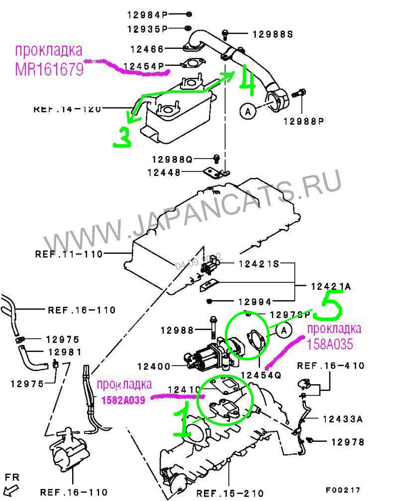

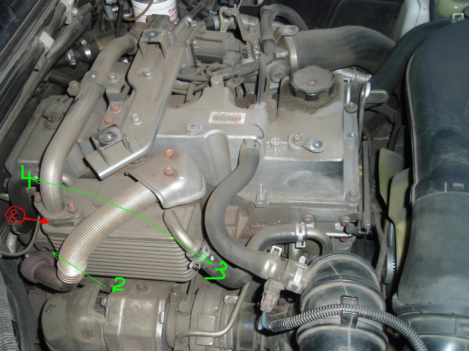

BladimLUK , на Вашем месте (П4...КР) я бы заглушил
в позициях 1 и 2 (зелененьким...),
а так же соединил обходной трубкой патрубки радиатора 3 и 4...
т.к. радиатор не будет более нагреваться (течение выхлопных газов перекрыто),
а в холодное время года только будет отбирать тепло у печки в период прогрева...
а лучше(это моё мнение) демонтировать всю систему (и радиатор и патрубки...
разве что сам клапан оставить, но заглушить его с обеих сторон 1 и 5) в
ящичек в гараж.

Спасибо евгенийсамарский. Что-то прояснилось.
А прокладку №-5 (под клапаном) развернуть сзади на перед ?
Интересно болты все нормально отвернуться ?

точно не знаю...у меня П3.BladimLUK писал(а):...Спасибо евгенийсамарский. Что-то прояснилось.
хреново на выпускном откручиваются...у меня шпилька лопнула подBladimLUK писал(а):...Спасибо евгенийсамарский. Что-то прояснилось.
корень...пришлось высверливать...но все "срослось"!

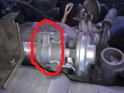

начитавшись форума вооружившись шпателем и дрелью пошел к машине, с умным видом снял крышку с двигателя и заступорился на выпускном коллекторе есть два выхода № 2 и 3
и потом когда завел машину заметил что пот эта штука №1 двигается что это может означать

Ну.... а что тебя смутило???? можешь глушить хоть на 2 хоть на 3 ну или там где обвёл я. а то что двигается, то это твоя дроссельная заслонка у дизелей она выполняет еще и вторичную функцию, уменьшает шум на холостых. Просто закрывается и всё, но только на прогретом двигателе.

спасибо, по поводу шума я это заметил, в ручную ее двигал и мотор менял свой звук
