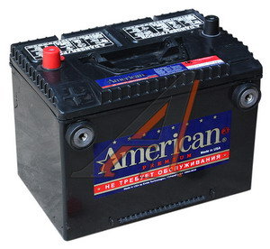

VAZ писал(а):Открываю ссылку, а по ней вообще то 90А/ч и при том 105-ка
Промахнулся, вот оно: http://bigteh.ru/product/akkumuljator-american-115d31l/
На счет цифр. Попадалось, что вообще нужно на 0,7 умножать и будет радость. Но "все врут календари"... В том смысле, что нет ясности. Твоя расшифровка кажется более логичной.
Сравнивал 115-е.

Да это не моя расшифровка, а расшифровка япоского идустриального стандарта JIS, поэтому она априори не может быть менее логичной, чем расшифровки наших маркетологов ::-D: .

Заявленый там за 5400руб Американ явно не тянет на 115-ю мощщность. У 115 Фуракавы 90А/Ч и 900А пусковой, а у Американа 90А/Ч и 780А пускового. Суммарный показатель явно слабее, значит он уже явно не 115.

Ты смотришь опять 105-й. У 115 го - 100 и 850.
И стоит он 5700, а не 5400.

Ага, ну вот сейчас нашёл, согласен. Надо во Владик ехать, там FB 115D31 за 7700 есть. Но Американы там наверное вообще даром.

Наверно получше будет американ 95 ач, 78DT850, был такой, в -30 заводил на холодную, жаль не снял при продаже.

игорьнижневартовск писал(а):Наверно получше будет американ 95 ач, 78DT850, был такой, в -30 заводил на холодную, жаль не снял при продаже.
Сейчас стоит deka 100 ач, уже пойдет 6я зима
У меня на предыдущей машине тоже такой стоял.
Но на НМПСе чтобы 78DT850 поставить, надо будет сколхозить клеммы, т.к. их расположение несколько иное. Да и полярность другая.
Короче, просто так - старый вынул, новый поставил - не получится.

Не подходит полярность - так их не мерянно других: http://bigteh.ru/search/?searchstring=american

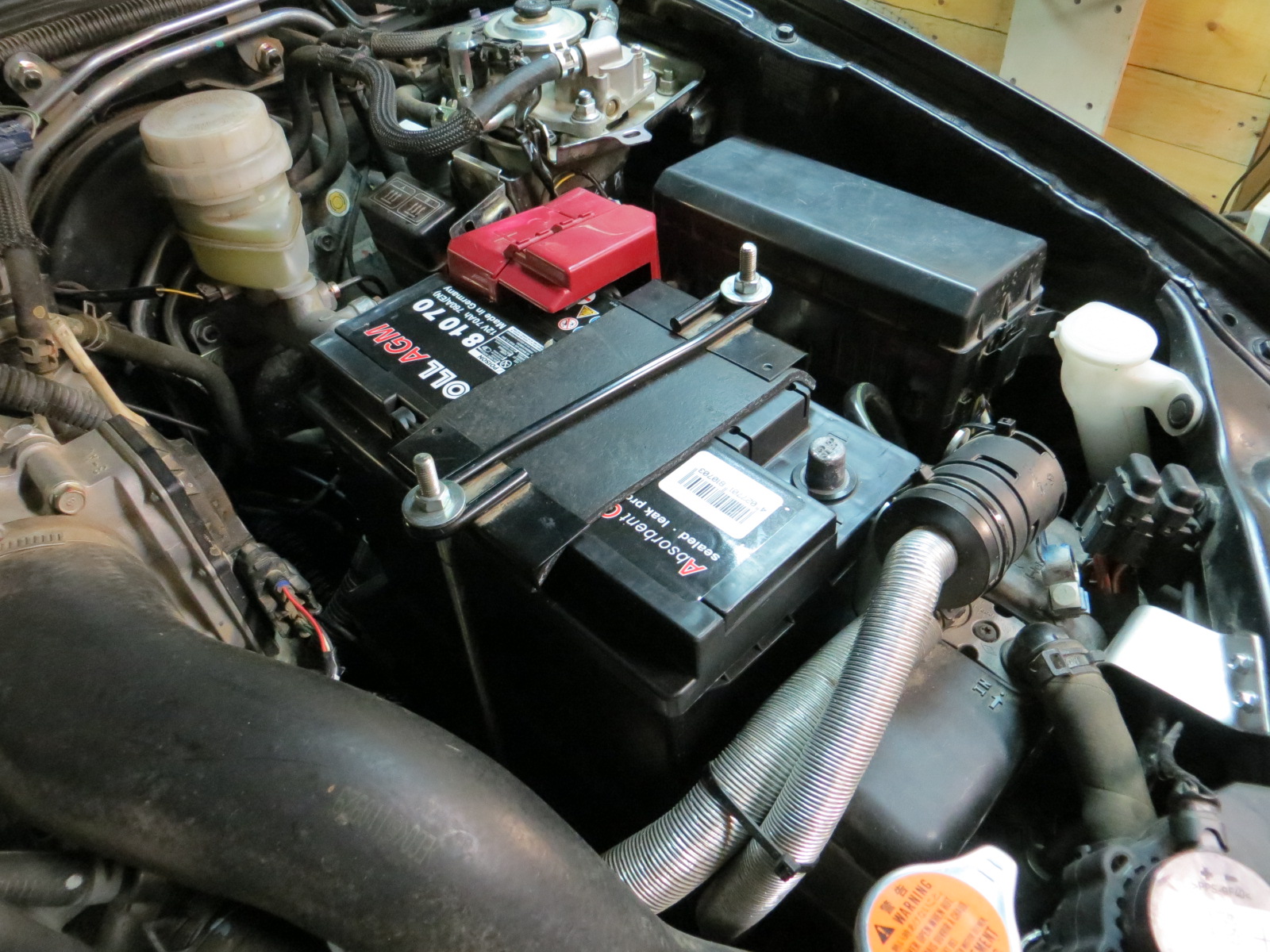

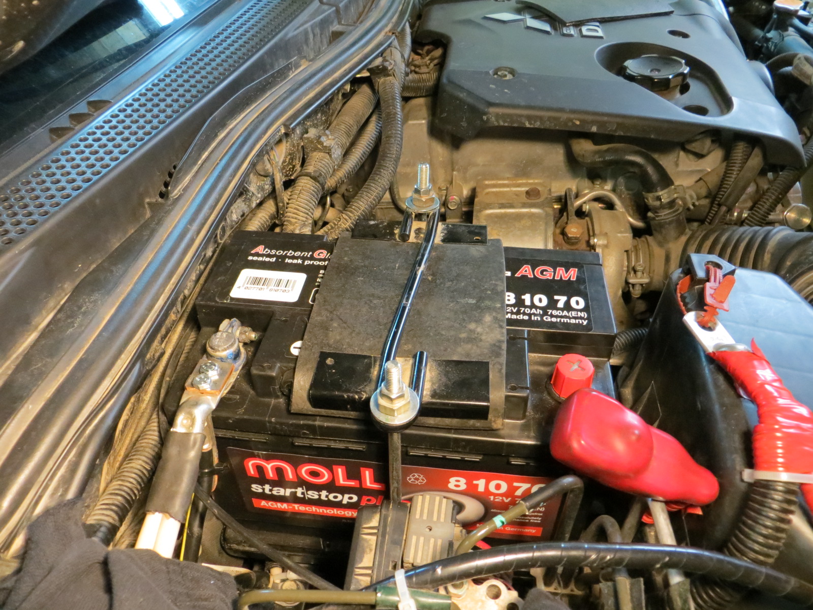

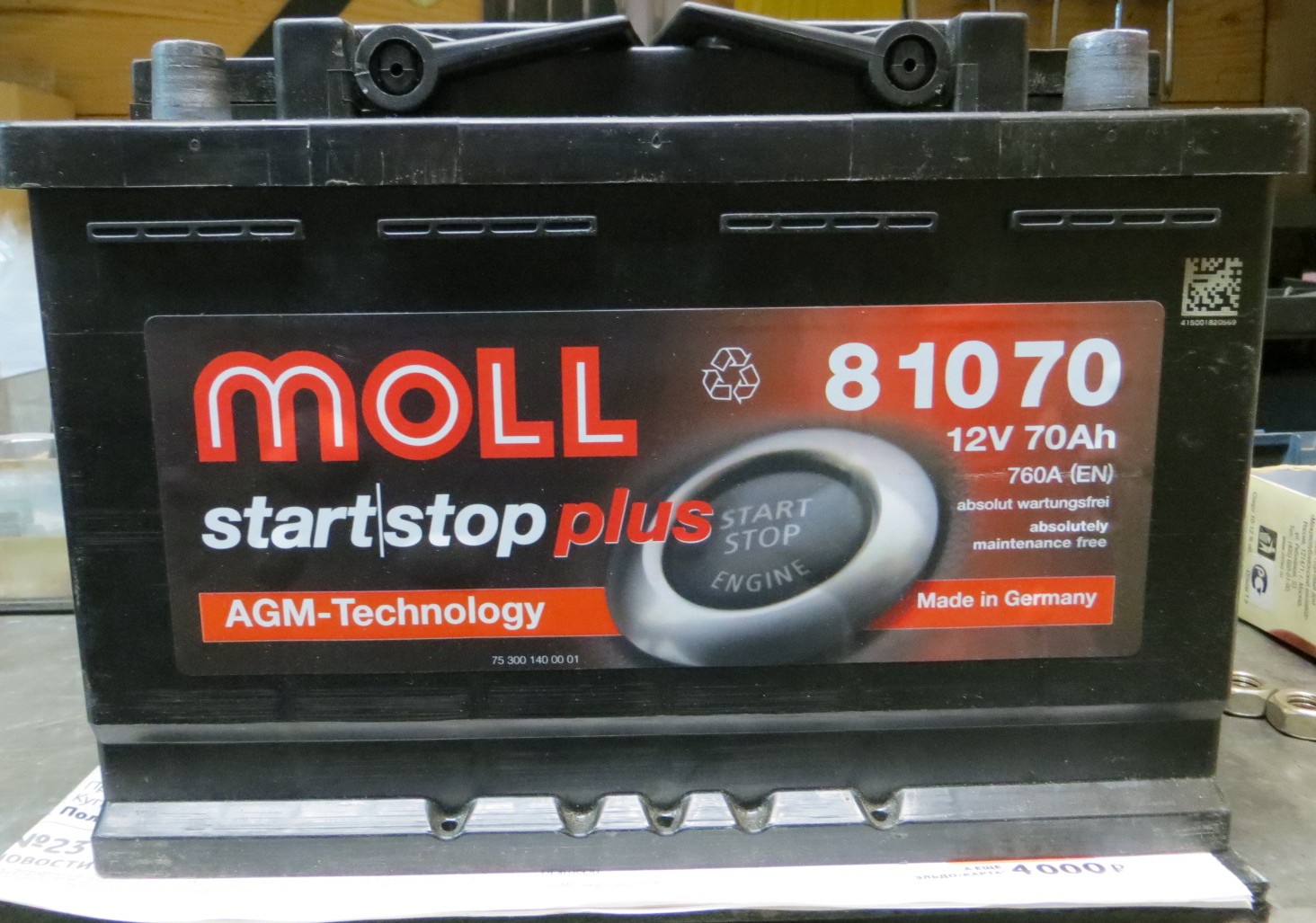

Поскольку родные АБ накрылись через 3 года, решил поставить AGM батареи. Уже два года стоит пара MOLL AGM 70Ач. Других AGM в Мурманске в наличии не нашёл. Хоть и денег стоят как чугунный мост, взял. Германия же ж. Но НЕ рекомендую. Они только для европейских мягких зим сойдут. Ниже -20 откровенно скисают, как и было в тесте За рулём (увидеть бы его раньше). С трудом тянут Вебасту, садится до 12в напряжение. И даже после подогрева, запуск довольно тугой, при каких-то -22. Плюс у них в том, что долгий простой в 5 мес выдерживают на ура, напряжение кажут 12,8 в. Если проживут 6 лет, буду считать, что не переплатил. )
Длина у них чуть поболе штатных, 276 мм.
