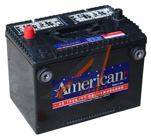

Наверно получше будет американ 95 ач, 78DT850, был такой, в -30 заводил на холодную, жаль не снял при продаже.
Сейчас стоит deka 100 ач, уже пойдет 6я зима

игорьнижневартовск писал(а):Наверно получше будет американ 95 ач, 78DT850, был такой, в -30 заводил на холодную, жаль не снял при продаже.
У меня на предыдущей машине тоже такой стоял.
Но на НМПСе чтобы 78DT850 поставить, надо будет сколхозить клеммы, т.к. их расположение несколько иное. Да и полярность другая.
Короче, просто так - старый вынул, новый поставил - не получится.
Хотя боковые клеммы под болт - очень полезная штука для подключения лебедки...
