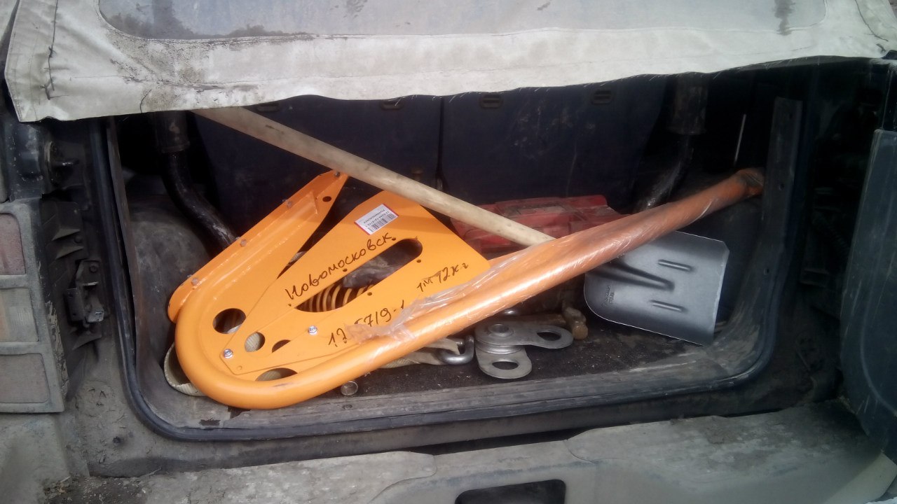

Ну так это известно уже лет..... дохрена в общем.Jenek писал(а):Ну что же, я тоже опробую плуг
Чего то мне кажется у плуга как и у грузинского якоря очень критичны углы, а точнее правильность его исполнения...

Где то я это видел...Егор забарыжил ?Jenek писал(а):Ну что же, я тоже опробую плуг

Кстати да, про материал не спросил - сталь или АМГ?
Похоже на сталь.
ЗЫ на Зуб Зейзы похож.
Похоже на сталь.

Эти якоря в производстве, он не единичный. У меня из стали, так же они делают с люминя.
Щас затестирую парочку тогда напишу

Пока одну (широкую под весенний грунтМШУ писал(а):Жень,а лопату только одну купил или "сменки" тоже?

О как?Jenek писал(а):Пока одну (широкую под весенний грунтМШУ писал(а):Жень,а лопату только одну купил или "сменки" тоже?), нужно понять работает ваще этот якорь
А она там сменная что-ли?
По фото незаметно.
Кстати да - для болот мелковата лопата.

Жипер писал(а):О как?Jenek писал(а):Пока одну (широкую под весенний грунтМШУ писал(а):Жень,а лопату только одну купил или "сменки" тоже?), нужно понять работает ваще этот якорь
По фото незаметно.

Все упирается в цену. А с учётом, что большинство пренебрегает необходимостью иметь якорь, то цена начинает ещё больше роль играть. К примеру на наш город якорь только у меня, и ещё один у спортсменов
В областном центре картина не на много лучше
К чему я.. От того, что якорь красивый это не значит, что его побегут покупать все кто не имеет и уж тем более те у кого он есть, за исключением наверно спортсменов. Но для последние начинает играть роль не его красота, а лёгкий вес, плавучесть и конечно эффективность. Имхо...

Честно говоря, на это и не рассчитываю.
Пускай покупают мои «обычные» якоря.
Они дешевле, легче, удобней и в любом грунте, за исключением ковровых болот, держат значительно лучше, даже чем этот плуг.
Мне кажется, что по коврам катаются в основном только спортсмены, а они как покупатели мне не интересны, так как их мало.

Я тебе это лет 6 назад грил
Основное требование для турыстов- компактность, быстрота сборки.
....и то,многие предпочитают возить 100-200 метров удлинилок и ездить в 2 машины.- тоже ,по сути якорь нах не нужен.
Если совсем писта- то лопата есть и запаска.
Зейза- сам конструктор,сам сварщиг....и то,его якоря-это как сопутствующий товарчик к его постройкам протиков и тюняшки моторов.

Жень,увы,у спарцменов либо Зуб Зейзы,либо Трофи-Фи( как у тебя).
Ну тыж в курсах,что Егор( S-Lab) не просто сварщиг,а котлетостроитель и маньячный участник всяких значимых соревок.
( я лично видел,как парни со своей нивой иплись-"за волю к победе"-однозначно!)
Т.е. к чему я- подобные внедорожные приблуды,имхо,идут именно от спортсменов- дорабатываются углы атаки,площадь лопаты и тд.
ИМХО: якорь должен быть цельно сваренным.Максимум- сменная лопата...и то,я бы предпочел тройку с разными площадями для спортивного использования.
Метизы из нержы=ЛЮТЫЙ ТРЭШ!!!!!Даже не буду объяснять.Кому нужно- пороется в справочниках и поймет.

Дожил))))до цитирования себя.. 2013 год)))МШУ писал(а): ↑ Если Плуг делать из черняшки,то весить он будет под 30 кг.....Как такую хреновину таскать по грязюки ?
"стандартный" из нержи все на плече таскают не очень бодро....а тут железо...упадешь и лопатой по хребту.....
По поводу угла- была мысль поставить на место излома дышла шарнир и сектор со множеством отверстий,чтоб опытным путем добиться "правильного "угла....Но кмк,под разные грунты угол должен быть разным.
ЗЫ По поводу мягкости алюминия- во первых в чистом виде,его какбэ не существует....Марку АМГ или хз лопаты не в курсе,но ( херракнул керном) - достаточно твердая
