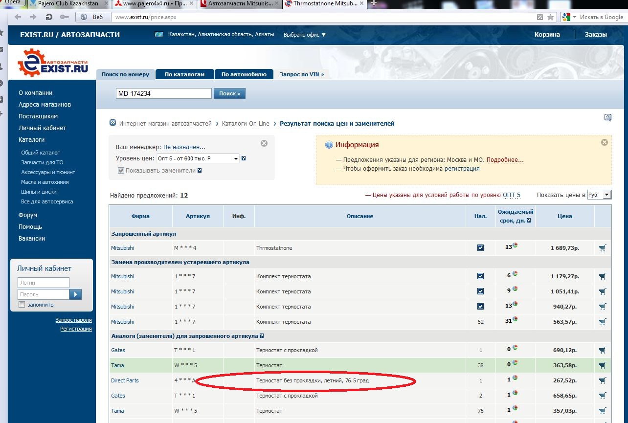

Когда двигатель закипает, паром выдавливает жижу в бачёк. Когда остывает всасывает обратно. Если выдавливает больше чем в бачёк вмещается, то выливается наружу и после этого бачёк пустеет совсем.

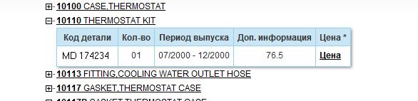

VIN не поможет. Так как на твою машину он мог и не ставится. Номера не скажу (поставил родной, который с машиной пришёл)

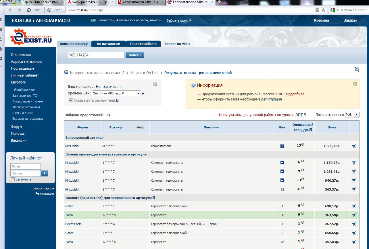

Вот если поможет с моего VIN
Вот ещё с того сайта где заказать можно (но я там не зареген) так что сам

HiTEX писал(а):.......... поменял термостат на летний 76,5
не бывает летних и зимних! Бывает от этой машины и от другой. термостат должен стоять тот, который производитель ставил на авто. При исправной системе охлаждения, все будет работать в любую жару

Сам ошалел. В каталоге написано было - термостат летний

Ну вот я и поставил старый (который из эмиратов с машиной пришёл). И проблема ушла. Он на 76,5 градусов
