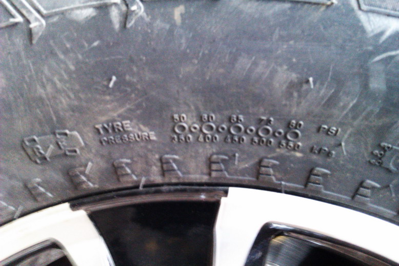

Поставил на зиму колеса nokian hkplt2 lt, накачал как обычно - 1,9 атм. Но вот обратил на надпись на самой покрышке - Tyre pressure 350 400 450 500 550 kPa. Что это значит? неужто в этих пределах надо качать? На 2х атм нормально едется, шипов ваще не слышно... мож они и не работают при 2х атм? ::-D:
UPD кажется, там была еще указание на макс. нагрузку при 550 КПа, около 1550 кг на колесо... (но может ошибаюсь, не помню точно. Помню, поразила своим значением :) )
