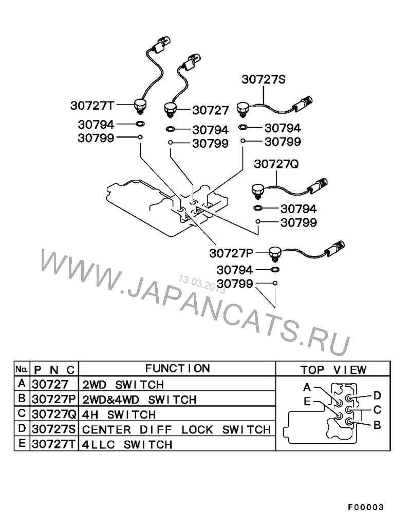

Для замены датчика нужно снять поперечную опору коробки, приспустить на ~10 см коробку, после чего можно продуть посадочные места датчиков и выкрутить их. При замене датчиков обязательно менять шайбы. Замена датчиков, при наличии навыков и инструментов, потребует 30-40 минут. И не надо ничего снимать и сливать...... ляпольщик))))) ха три раза ::-D:

5 знаменитых датчиков плюс два датчика скорости.... будьте так любезны познакомить еще с одиннадцатью. :)

Забыл)))
elvis84 писал(а):
DenVer писал(а):.....ответ-х только за индикацию?
Вот какой датчик за что отвечает
