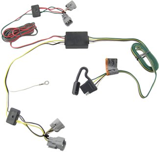

Почему не купили проводку "оттуда"? 55-70$ с розеткой для Монтеро, без стоимости доставки. Можно ещё докупить такой гаджет.

Чет не подумал, а что, она подойдет разве к нашей проводке?!Lebed писал(а):...Почему не купили проводку "оттуда"? 55-70$ с розеткой для Монтеро, без стоимости доставки. Можно ещё докупить такой гаджет.
Если да - можно партнамбер в студию?! Спасибо заранее!

Думаю 100% не подойдёт, но переделки минимальны. Партномера нет, есть описание с того сайта и картинка.
Спрошу у знатоков.
Спрошу у знатоков.

Та в том-то все и дело, что я искал проводку, вот тема http://www.lancer.com.ua/forum/viewtopic.php?t=106840Lebed писал(а):Макс!
Думаю 100% не подойдёт, но переделки минимальны....
И вот, что мне написали: http://www.lancer.com.ua/forum/viewtopi ... 04#2076904

Да, но вот, что пишут коллеги. Что то Вы совсем "умным" сделали Паджерик. Вот гаджет точно не помешает.

Вобщем думаю, что можно попробовать сделать вот так: http://www.pajero4x4.ru/bbs/phpBB2/view ... 2#p1006472

Ну так что, никто не скажет, где этот специальный разъём для фаркопа находится в паджерике?:)
