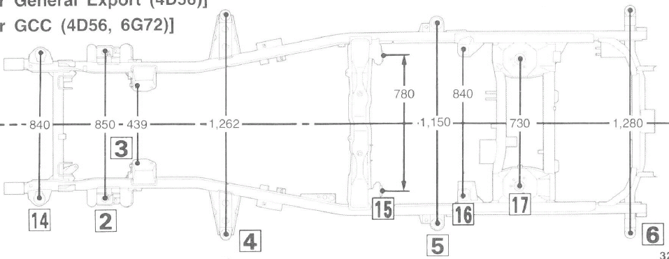

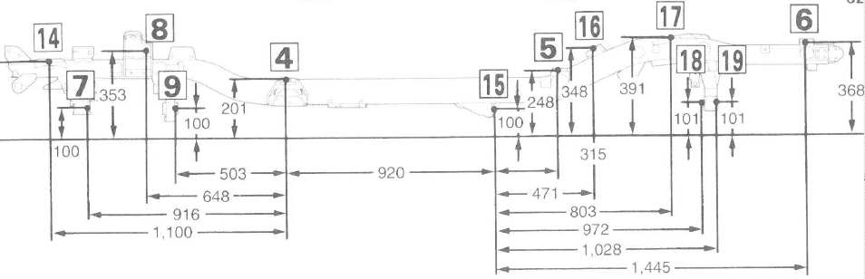

вот

да, трехдверка 6g72 & 4d56golf писал(а):это трехдверка?ruber писал(а):вот
